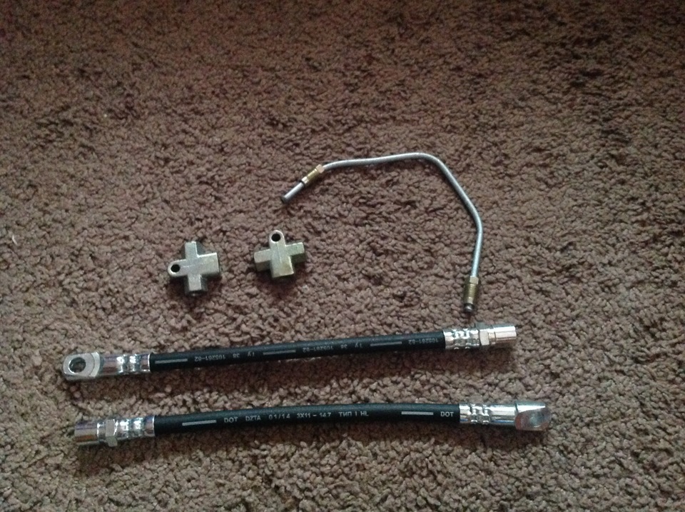

Нужно купить:
-Тормозные шланги передние от ВАЗ 2101 240₽

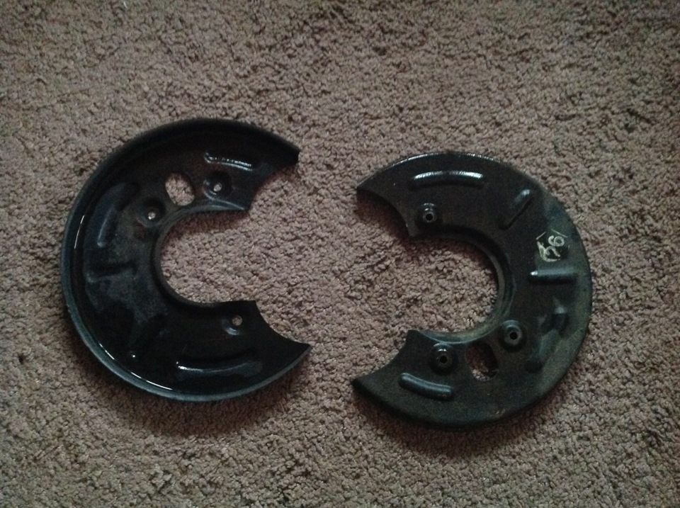

-Пыльники тормозные, родные от 13-ых невентелируемых дисков

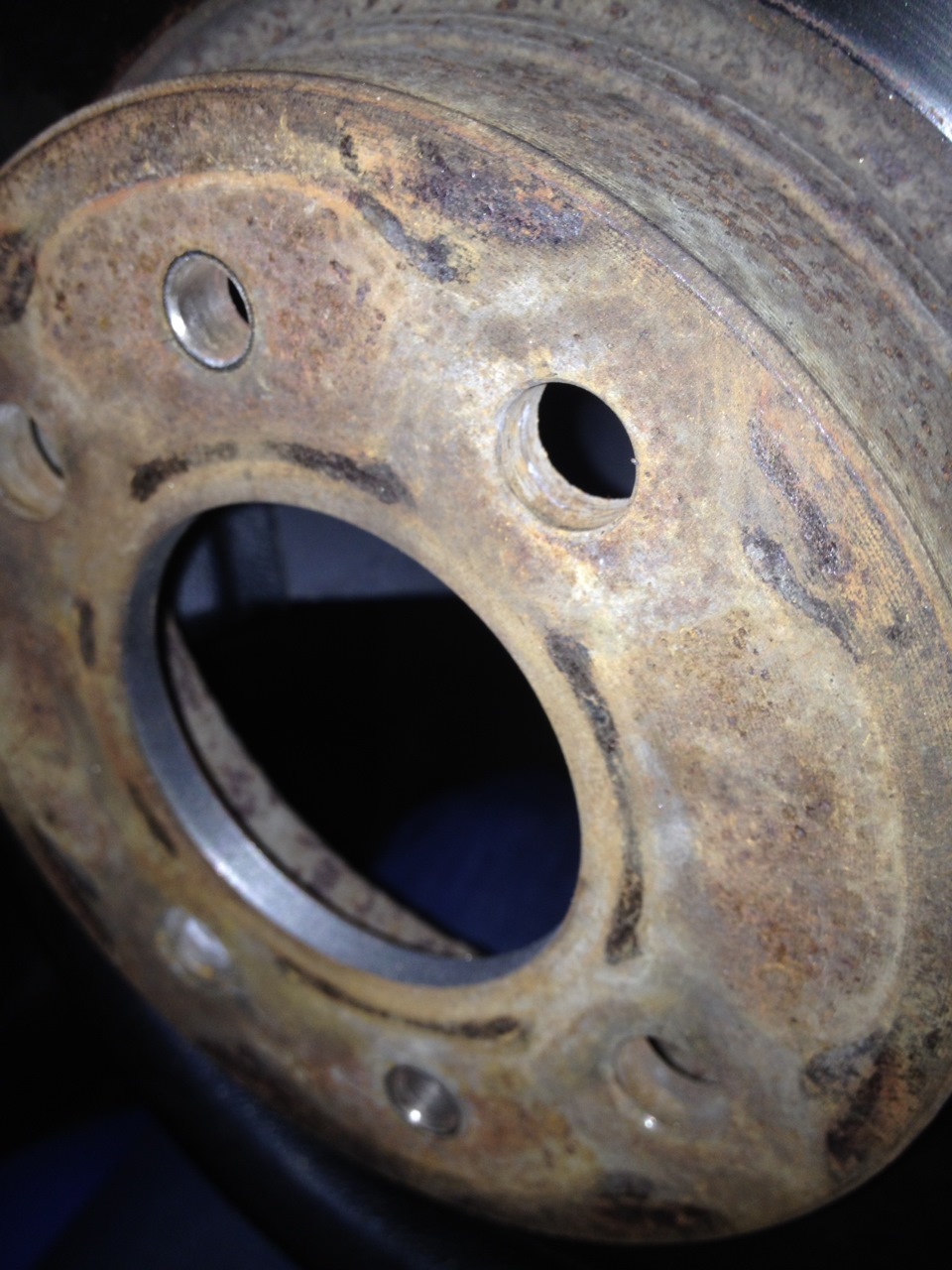

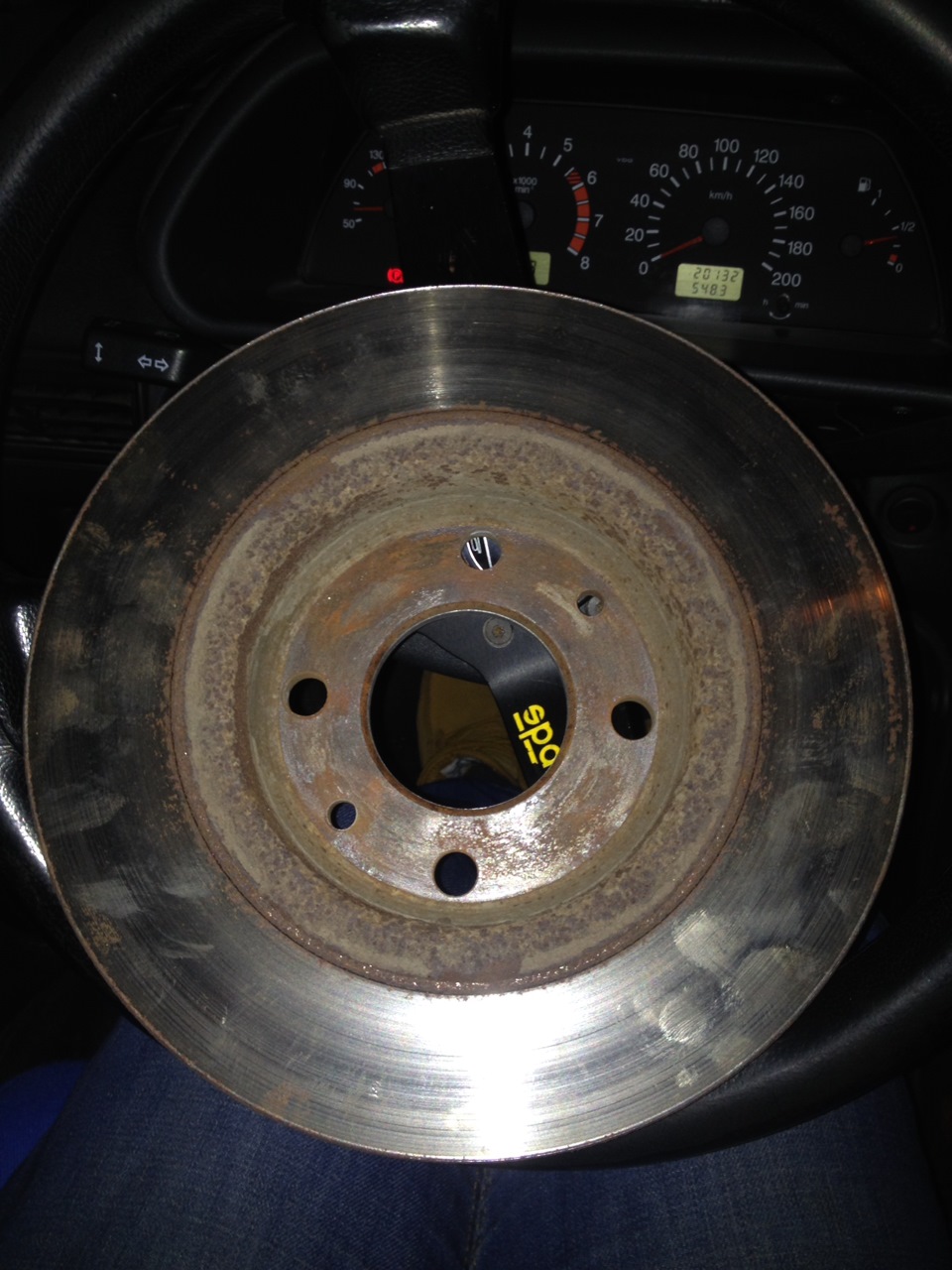

-Тормозные диски заводские 13-ые невентелируемые, нужно проточить центральное отверстие до размера 60.5, есть и другой вариант, сточить посадочное место на самой ступице, но таким колхозом я заниматься не стал.

Здорого) слежу) скорей всего буду такой же комплект ставить)) а почему вентилируемые диски не взял?
Вентилируемые диски не встают эту скобу, они толще
Да и к чему там вентелируемые диски? Машина весит меньше тонны.
Но при желании, можно сделать)
Думаю вряд ли получиться в эту скобу воткнуть вентиля, уж очень толстые диски
