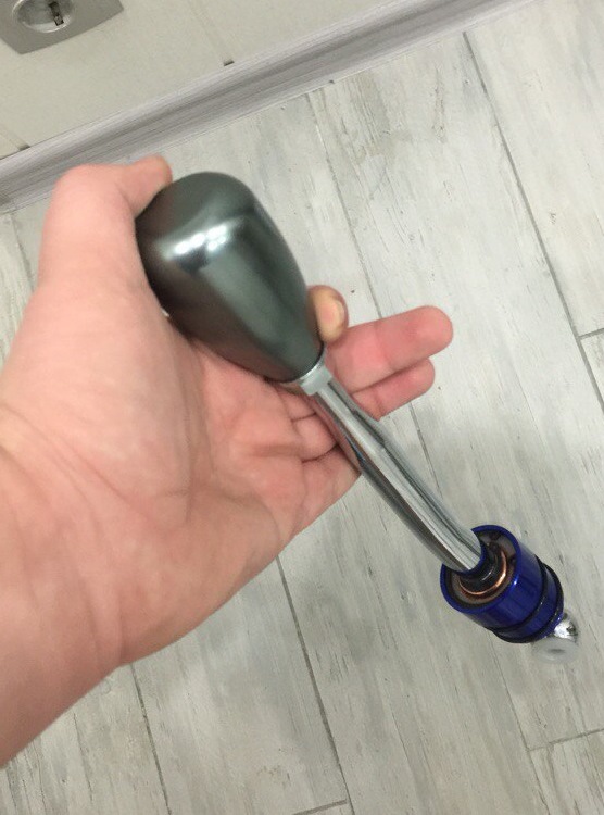

Сегодня получил короткоходную кулису. Для чего она нужна? А нужна она для того, чтобы ход рычага кпп стал меньше и скорость включалась чуть быстрее и передачи вставлялись четко. Но ещё сама кулиса станет не такой расхлябанной (у меня очень сильно болтается в разные стороны) А ещё она очень неплохо смотрится и вот пара фотографий.

У меня стояло кулисы от z3 3.0 и самая короткая от z3m
Но в кабера буду варить- тоже самое- только почти бесплатно)
я не знаю на сколько короткая z3m, но эта очень короткая, я не знаю куда короче. Просто невозможно короче мне кажется. Она на столько короткая, что я иногда не понимаю скорость или нейтральная)))
А еще поменяй ту штуку которая на шток выбора передач на самой кпп стоит, к которой другой конец тяги вставляется…там тоже капролоновая втулка стоит которая тоже люфтит 200%
Если кулиса болтается, то еще надо поменять пластиковые втулки и обойму штока выбора, тогда не чего болтаться не будет, и новую кулису надо поставить в штатное место, без синий обоймы

Самая короткая кулиса от Z3M
Данный девайс на фото короче чем з3м, но з3м в разы приятнее
Что то верится с трудом.Замерей расстояние от нижней втулки до шара.
я себе сейчас на е34 поставил от z3m а раньше у меня стояла на 36й обычный шифтер, от z3м длинее ход, но работает лучше. на фото не видно длину от шара до втулки так как обойма закрывает
