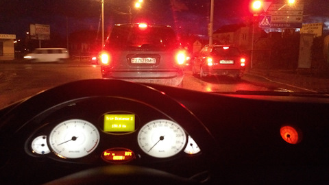

Ребята, кто знает как прозвонить шину? Какой провод? Как звонить? Проблема та же, не дублируются поворотники, аварийка, не щелкет реле, свет на приборке, не работает дисплей на магнитоле, не работает брелок, ошибка климата. Лазил на форумах бмв, но у них I-bus шины, у нас как я знаю только к-бас шины. Предохранители целы, вебаста и все блоки мультимедия отключил. Парктроники тоже. На выходных меняю блок комфорта, думаю мот каким боком дело в нем.

А какого цвета этот провод?
Не помню. Вроде белый с розовыми насечками или что-то такое. Он выделяется из других.
А не белый, с красной полоской?
Там вроде полоска потом точка потом снова полоска. Что -то такое.
Спасибо!
Отвечаю сам себе. Проблема была в перебитом проводе к-bus шины идущем на приборку. Соединив его заработали индикация на приборке, пропала ошибка климата, заработал отпотеватель стекла, врубилась мультимедиа система.

Начал прозванивать провод к-бас а каждому модулю. А когда достал приборку увидел что часть проводов заизолирована. Как раз под изоляцией и был оборван провод.

Из своего опыта.у меня на БК перегорела микросхема, которая отвечала за задний стеклоподъемник.Можно было заказать и перепаять…Но я нашел на 1 разборе 4 ровера.За 30 евро мне на выбор отдавали БК. Методом тыка я подобрал под свою максимальную комплектацию.Все, кроме датчика дождя.На других не работали разные функции, думаю что у тебя проблема в БК.Если нужно могу посмотретьи прислать обозначения со своего старого.Или сфоткать в разобранном виде.Что там на плате находится.
Только что менял на БК под своим номером, как было, так и осталось. Думаю где-то коротыш.
я так понимаю, что коробку скорее всего водой залило из за дренажей не подрезанных или сильно подрезанных через салонный фильтр?И блок предохранителей то же.Все прозвонить.это кропотливо и муторно.Всю проводку менять надо.Прямо с фишками.Коротыша можно долго искать.
да. Через фильтр. Буду смотреть блок предохранителей.
