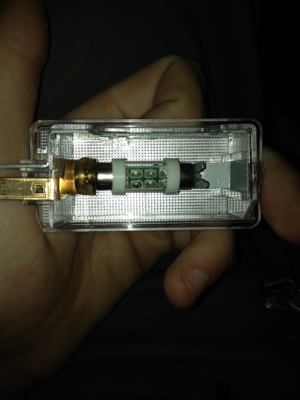

Всем привет, пока ехал на работу, на сонную голову пришла мысль, заменить лампочку подсветки в багажнике
1. Открываем багажник, засовываемся поглубже, смотрим вверх, наблюдаем плафон
2. Справа видим язычек, отгибаем и с лёгкостью снимаем плафон

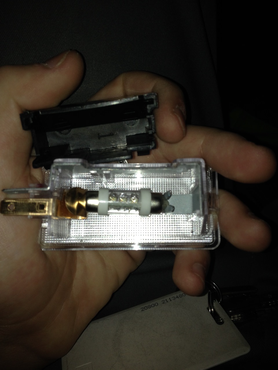

3. Достаём, отгибаем 2 язычка, снимаем чёрную крышку, достаём старую лампочку, берём ту, которую душа желает ( в моем же случае валялась без дела в стаканчике под пепельницу диодная лампочка
4. Собираем, подключаем, и радуемся ☺️
З.Ы. Фотографий как горит нет, т.к. Подключить не успел, но проверил (горит то, что надо)прикреплю позже, но как выглядит внутри, есть ☺️
Мелочи, а приятно, всем ровных дорог !
