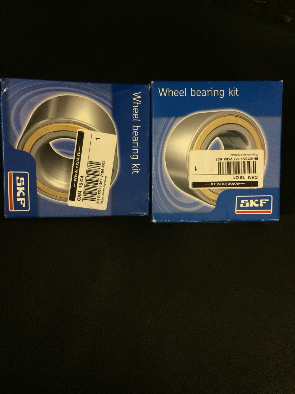

1. Появился гул ступичных передних (приговор: замена)
Подшипники СКФ — 2 шт. по 3500руб. за шт. = 7 000 руб. (Стоят в два раза дешевле оригинала, хотя дороже всех остальных аналогов, но все равно не скупитесь ставьте их! проверено)

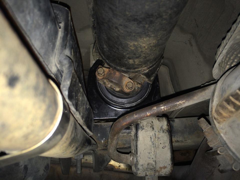

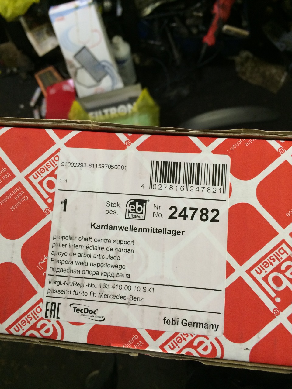

2. Появился гул подвесного подшипника (приговор: замена)
Подшипник подвесной febi 2500 руб. (он больше всего был похож на оригинал (смазка тоже красная а не как солидол), и его еще посоветовал один авторитетных в этих делах знакомый))))

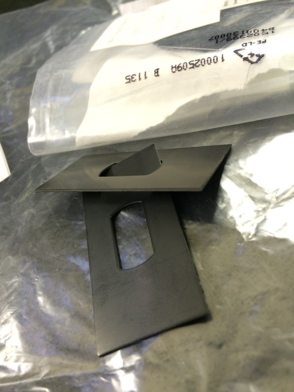

3. Появился скрип торсионов (приговор: замена опор стабилизаторов "постелей торсионов", а так же замена пластины крепления стабилизатора)
Опора стабилизатора, она же "Постель торсионов" — 2 шт. по 570 руб. за шт. = 1140 руб. (оригинал)
Пластина крепления стабилизатора 4 шт. по 180 руб. за шт. = 720 руб. (оригинал) Вообще их нужно две но я перестраховался и подложил их не по одной а по две! на каждую сторону с целью увеличить срок их перетирания)

подход правильный! но информацию уточню. SKF в оригинале ни разу не встречал, сколько работаю с запчастями. всегда Nsk лежит. феби тоже себе поставил, через тыс км подшипник загудел, поставил Nsk, он же в оригинальном подвесном. на стабилизатор вас явно разводили его реальная цена в магазинах 11тыс. у меня тоже съеденный был, купил на разборке нульцовый за 1тыс руб.

если на старом подвесном резинка целая, перепресуй подшипник, поставь Nsk. и будет на запас лежать. а то феби это лотерея кто то по 20тыс норм ездит, а я лишь 1тыс проехал и загудел
К сожалению, старый подшипник был отправлен в утиль))) а так, за инфу спасибо думаю полезно будет не только мне!
