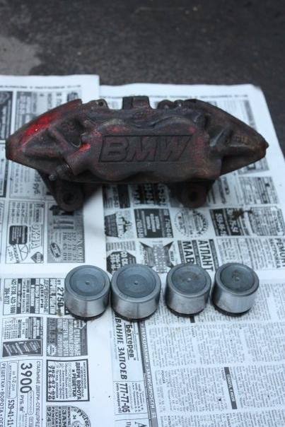

Стоковые тормоза с одним поршнем на плавающей скобе, заменил, мало их 302х30 на передней оси мало.
Суппорта и диски от 750 Е32 )))) Суппорта 4х поршневые, диски 324х30.
Колодки EBC Red Staff, диски оригинал.
К стати кто будет ребилдить такие суппорта, рем комплект подходит от первой А8, там поршни и пыльники идут, оригинальный рем комплект очень дорог, а вменяемые аналоги уже не найти…

Хватит их и на 400 кобыл) А ремкомплекты есть и дешевле, чем от А8.
Не уверен, но смотря где и как ездить))) А что за рем комлекты?
Я поставил всё в круг. Сзади тоже вентиля. Вакуум двойной. Отлично тормозит. Я думаю, если эти тормоза останавливали 300 сил на е32 в 2,5 тонны, то и пятака остановит с такой же мощностью. А тормоза любые можно перегреть, если с фанатизмом жарить)))
www.drive2.ru/l/6993692/
Я восстановил их с нуля и сфотал в записи все номера. Всё просто и дёшево. В магаз идёшь и по номеру заказывай. Ну в смысле другие люди, ты ж уже собрал свои.
У меня тоже полный комплект по кругу, ну и колодки высокотемпературные, удавалось перегреть, но редко, дымили но тормозили. Но сейчас все же буду ставить еще больше тормоза, этих точно не хватит, а запас тормозов меня всегда радовал)))
Перегреть можно абсолютно весь чугун. И запаса там не будет особого) В гражданском режиме вообще незаметно. Только если очень жёстко, как на треке.

Да, но на мощности 320 и более их уже может не хватать)) Будут меняться на более мощные, но об этом чуть позже.
