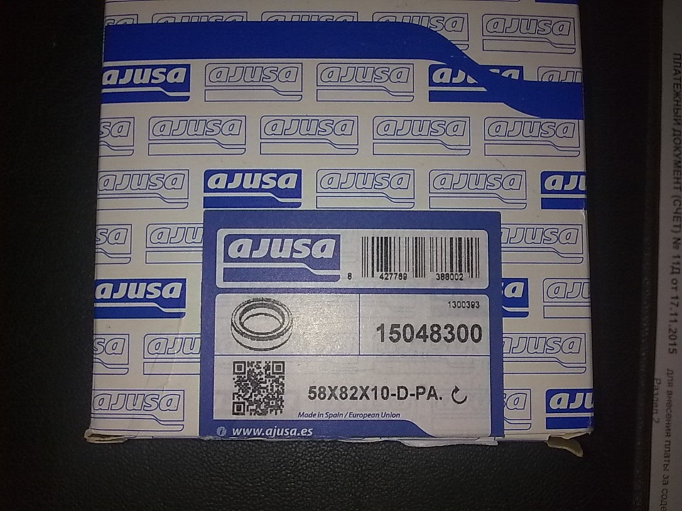

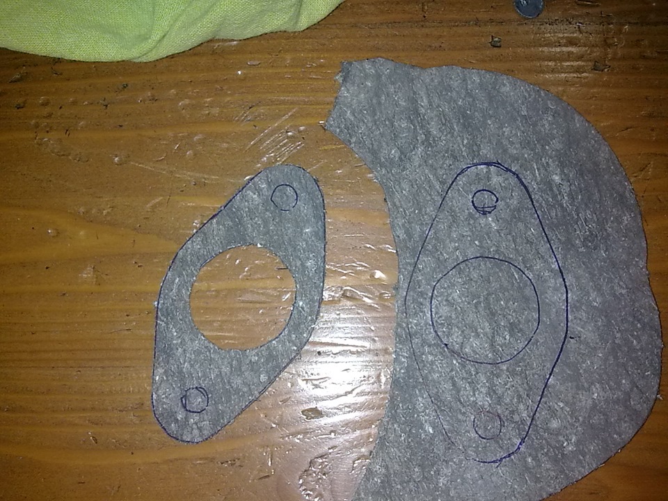

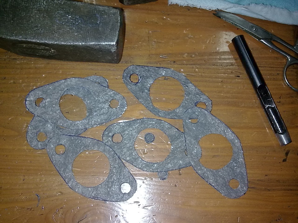

На работе, когда ее нет, сегодня занялся нужным делом. Вырезал прокладки под впускной коллектор, опять же из паронита. А еще пришел сальник на колено.
Запчасти на фото: 15048300

А чем резал?
Весь инструмент на фото. Ножницы и пробойник на 7 мм.
Отверстие под трубу интересовало как делалось, значит резал, а не пробовал
Ножничками, потихоньку.
