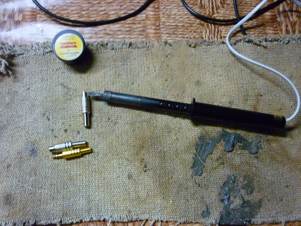

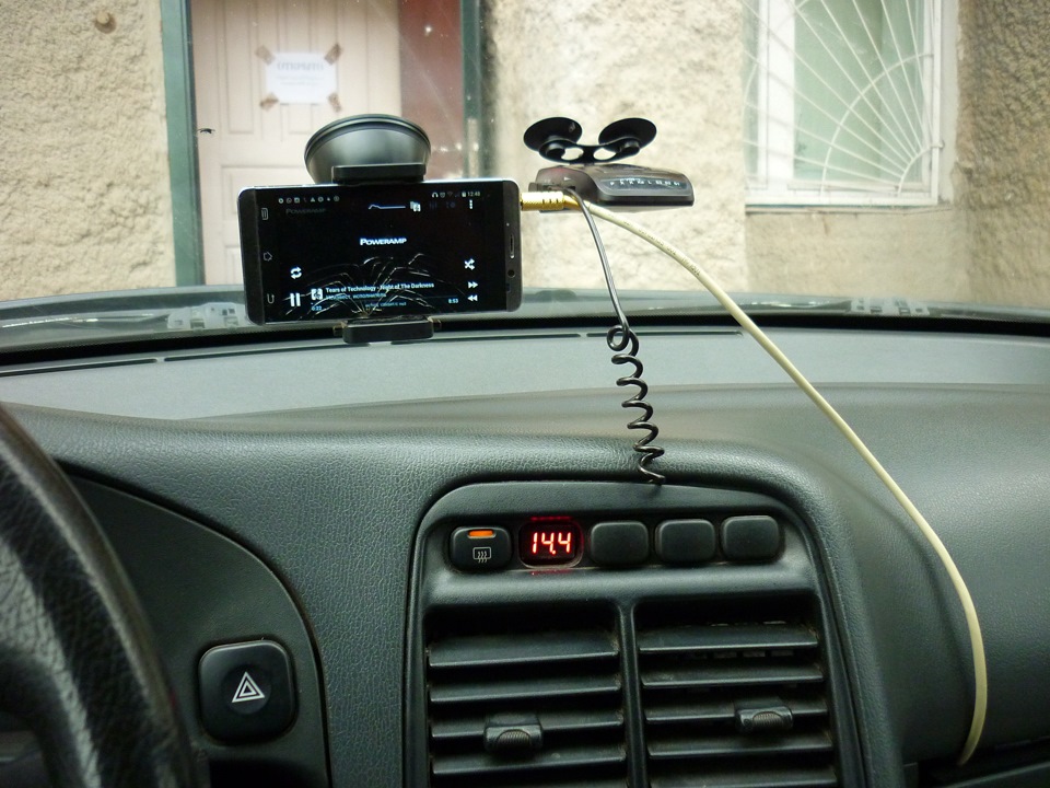

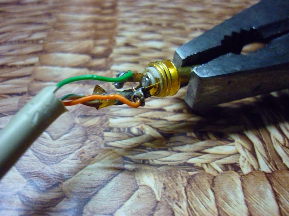

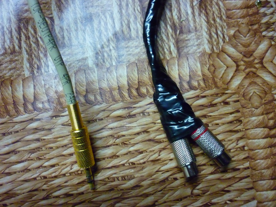

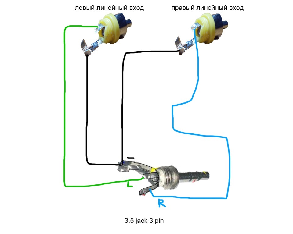

Итак, что я решил? У меня есть смартфон на android, 4х канальный усилитель, протянутые силовые и межблочные провода c Y-разветвителями + REM провод. Что нам нужно, чтобы все это играло? Просто-напросто соединить телефон с усилителем через обычный 3.5мм разъем с одной стороны, и двумя тюлпанами с другой. Также нужно чем то подать питание на REM кабель, желательно отключаемый с места водителя. Для этого нам понадобится:
паяльник, 2 тюльпана и 3.5мм стерео разъем. (У меня уже проведены межблоки, поэтому я купил разъем RCA-мамки.)

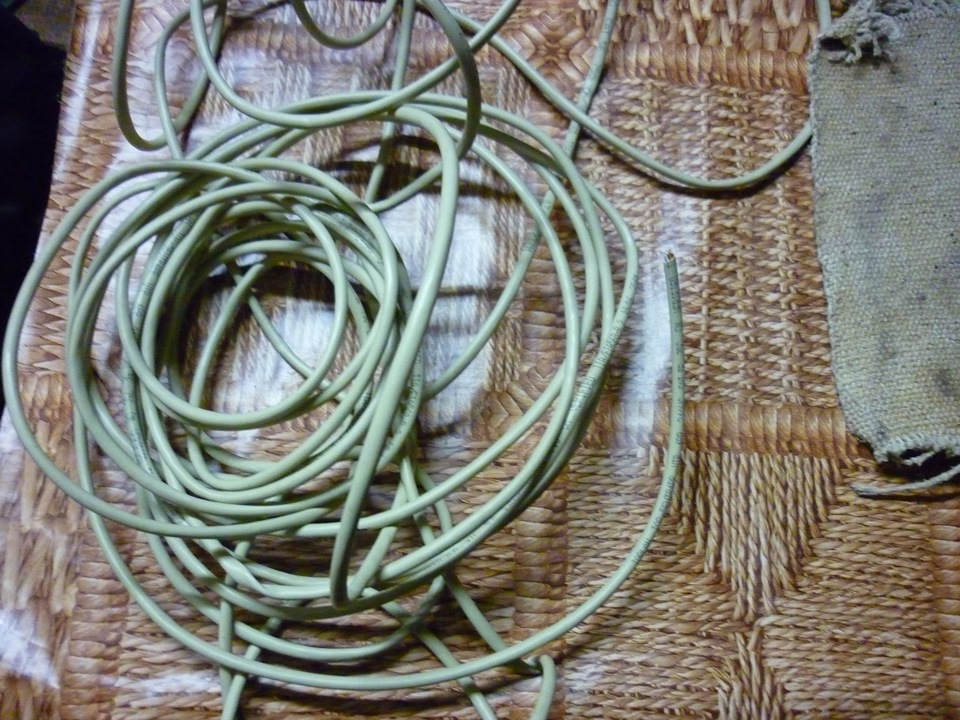

Немного 4х жильного кабеля UTP
и, возможно, переключатель с 2 положениями.
Схема распайки:

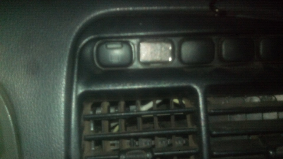

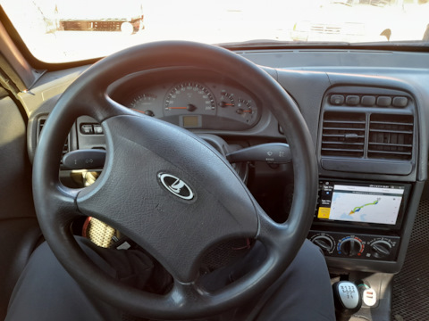

Далее идем в машину и думаем, на что посадить REM. Изначально я хотел запитать его через переключатель от колодки, питающей магнитолу. Но у меня и так получается колхоз, а тут еще придется постоянно тумблером щелкать, а однажды я вообще могу забыть его отключить и утром никуда не смогу уехать)

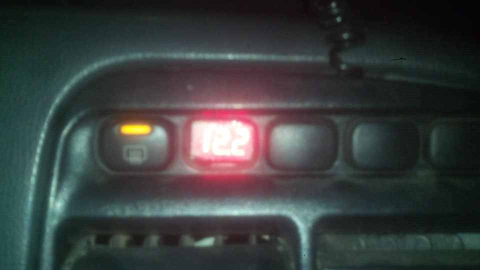

решение пришло как всегда простое и гениальное) Я запитался от кнопки обогрева заднего стекла. Методом тыка и логики я нашел контакт, на котором появляется + при нажатии и запитался от него. Обогревом заднего стекла я не пользуюсь, поэтому предохранитель на обогрев я вытащил. А на кнопку нагрузка будет мизерная — так как сзади у меня стоит разгрузочное реле. Плюсы кнопки — вы всегда видите, включен у вас усилитель или нет по индикатору кнопки и включенному вольтметру, (я переделал его подключение, теперь он не горит, если усилитель не включен) вы никогда не забудете выключить усилитель — при отключении зажигания все тухнет.
Минусов у такой схемы предостаточно, но это лучше, чем ничего :)
