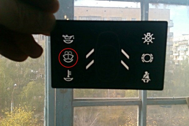

По контуру заглушки вырезаем пиктограмму ( я использовал пиктограмму с блока индикации ВАЗ 2112, блок подогнал очень хороший друг).
Приклеиваем вырезанную пиктограмму вместо заглушки.

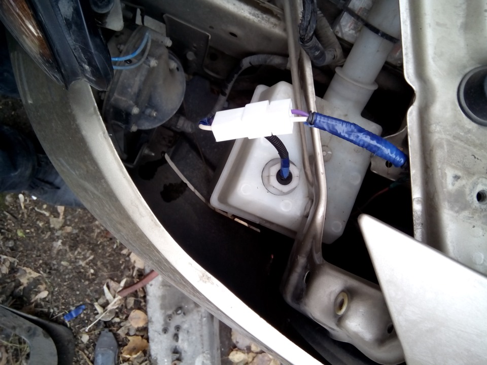

После этого снимаем левую фару, открывается доступ к бачку омывателя.
Перьевым сверлом на 22 сверлим в бачке отверстие между рёбер жесткости.
Ножом подравниваем края отверстия и вкручиваем датчик.
Затем снимаем левое переднее колесо и откручиваем подкрылок. Проводку от датчика прячем в гофру и тянем в салон через резинку под левым крылом.
В салоне один провод подключаем на болт массы, а второй провод тянем к часам и подключаем на минусовой провод от диодной ленты.
Собираем всё что разобрали.
Датчик загорается при остатке омывайки примерно 0,6 — 0,7 л.
