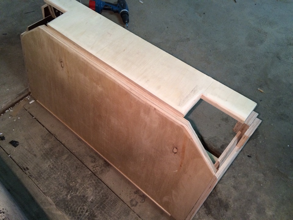

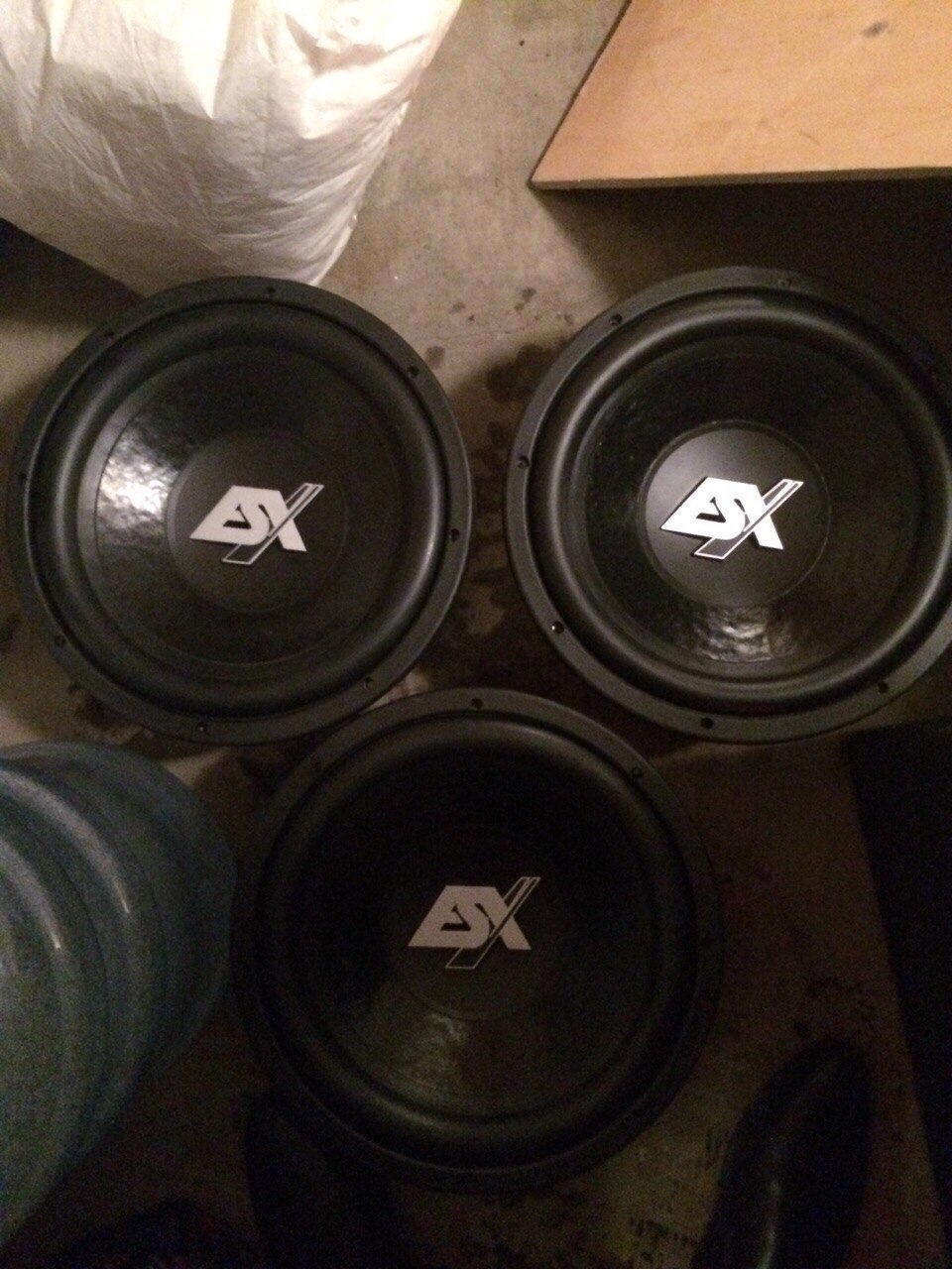

Пришло время задуматься о сабовом звене. Учитывая то что концепция системы не предполагала флекса и лютых цифр на датчике, а ориентир был все же на качество, появилась идея взять SQ сабы и поместить их как положено в зя, а громкость получить за счет их количества и площади. Мысли были разместить или 5шт. 10и дюймовых или 3шт 12и дюймовых саба. И все таки остановился на 3шт. Чтобы остался относительно свободным багажник короб делался по принципу "Стэлс" с повторением всех форм автомобиля.
Большие отверстия в углах делались по месту. Фото к сожалению не осталось, расскажу в двух словах. Багажник авто полностью заклеивается скотчем и полиэтиленом, на основу короба стэплером прибивается карпет и короб устанавливается по месту. В итоге карпет принимает форму боковых углов (усилителей кузова). Далее наносим на внутреннюю часть карпета полиэфирную смолу и даем подсохнуть по месту, чтобы сохранилась нужная нам форма. После снятия, окончательно усиливаем с внутренней стороны стекломатом и полиэфирной смолой

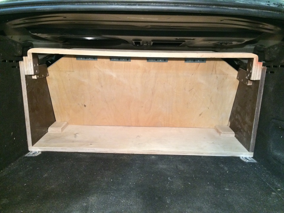

Фото было сделано сразу после установки, поэтому за грязный пол сильно не пинайте)

Ух ты! И багажник при этом приличного объема сохранился.
недурно так) и сколько вышло литража на каждую из секций?
24 с копейками
и неужто не заиграло?
Заиграло) но относительно фронта, тихо
