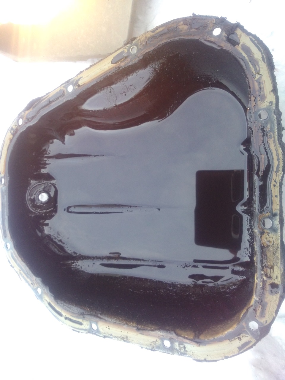

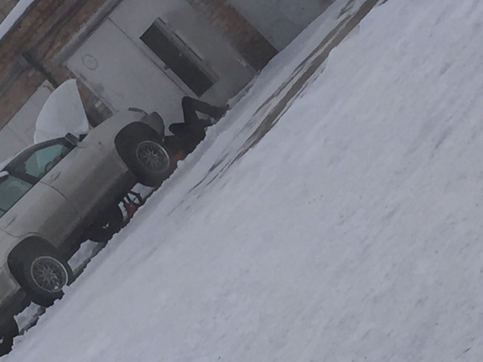

Сегодня снял поддон и проверил что там.
Слил масло. Открутил болты. Это я ковыряюсь :-)
.Поддел его отверткой ииии… вот…
Полный поддон сгустков. Маслоприемник засран.
Главное не было стружки! масло жуткое. Как буд то перемешались два разных типа масел. Поддон отмыл. Сетку прочистил. Сверху че смог тоже почистил.
сегодня не успел купить масло. Завтра с утра прикручу фильтр и залью масло. Будем надеяться что это и было причиной горения лампочки.

Это не грязь нс сетке. Это карб залип между сот. Прочистил хорошо :-) залил масло сегодня. Лампочк не загорелась! Прокатаю тыщу две и снова поменяю!

Не разбирал.думаю что для начала достаточно проделанной работы.Нужно устранить причину лампочки. До чего добрался почистил. Поди немного промоется.гляну что будет когда буду сливать

Было, проходили. У отца на Витаре был точно такой же поддон, ток лампочка не горела, сняли почистили, что смогли ииии промыли ДВС Супротеком (Suprotec) 2 РАЗА. Помогло!
снимай крышки клапанов, да там тоже по возможности все отмой! да бери какую-нибудь хорошую промывку, да потом опять поддом снимай и промывай. Может поможет

Видишь че…ну я так думаю…пока тепло было. Масло пожиже было. И как никак проходило через маслозаб. А я уезжал. И морозы ударили. Вот оно и замерзло. И загорелась лампа. Ну это мое мнение
