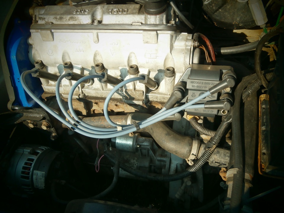

Устал я от постоянной нехватки лошадок, вытянутых из МеМЗа 307…

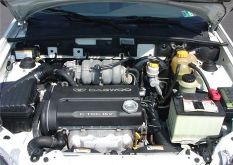

Давно хотел обновить подкапотку наличием мотора 1.6!
Никаких Опелевских двухлитровиков и т.д., только стандарт 1.6 16V. У меня на этот счет свое личное мнение…
Естесственно нужно немного доделать (облегчение маховика, врезка газа непосредственно в голову, паук и т.д.), потом возможен чип-т., разрезные шестерни, ну эт позже…
Пока имеем комплект: мотор 1.6, кпп с приводами, проводка с мозгами, навесное, сист охлажд. и стоковый выхлоп.
как раз, надеюсь будет возможность воткнуть все-таки другой бампер

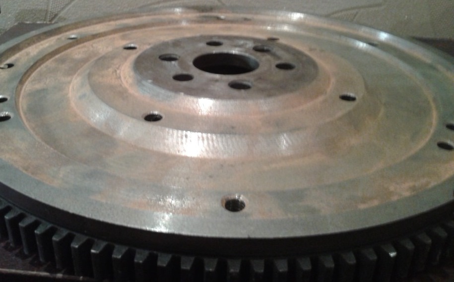

С маховиком будет подобие этого:

У нас в Днепре замена двигла сенса на ланос (1.6 16v с коробкой от б/у "поляка") стоит 12 тысяч грн. "под ключ". Но это без "оформялки". Не узнавал, во сколько выльется такая переделка?
12 -это за работу по установке?
Это сам двигатель, коробка и работа.
дешево. у нас на разборке 1.5 за 10 продают без коробки

1,6 интересней мемз ехать будет однозначно))) Каким образом планируешь врезать газ непосредственно в ГБЦ? Там и так места не особо, да и не слышал чтоб так делали…
Потому, что не удобно на собранном моторе это делать, а когда мотор снят и скинут коллектор, то запросто делается врезка рядом с бенз. форсами. И место там достаточно

Не плохой замысел) а сенсовский пробег сколько? и газ в гбц никто не врезает в коллектор 4е поколение.
)) сенсовский отбегал 103т. Не врезают те, кто не могут этого сделать… в 1.6 бенз форсы стоят именно в гбц, а не в коллекторе и по этому недонастройка с опозданием впрыска обеспечена. Я не говорю, что ехать не будет, но таким образом будет правильнее.

с маховиком не мучайся поставь с 1.5
Надо прощупать этот момент
Ну вопервых ты не нарушиш баллансировку мазховика с коленом и шпг во вторых он точно не развалится. Сцепление можно посиавить с авео 1.5 оно по размеру такое же как ланос 1.6 только под плоский маховик.
Тоесть маховик 1.5 и сцепу с авео?
Сцепа с авео по диаметру больше чем в ланосе 1.5 она в диаметре как 1.6

могу сказать (так как являюсь владельцем 1.6 мотора) что мотор вредный — вреднее 1.5 однозначно …
если ставить то став хоть с лача 1.6 там как минимум фазированый впрыск ПРСТ…
а по сути всего одна буква в моторе другая, ну и пара датчиков
мотор уже есть ланосовский
