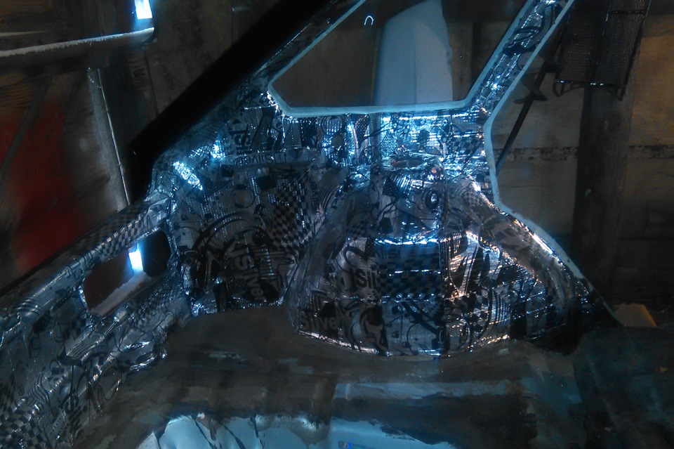

Нашлось свободное время для того, чтобы благополучно установить 10 приобретенных листов Вибромаста. В первой части я покрыл виброй моторный щит, все арки салона, ребра жесткости на потолке и заднюю планку багажника. Сегодня перешел к багажнику и крыше в целом.

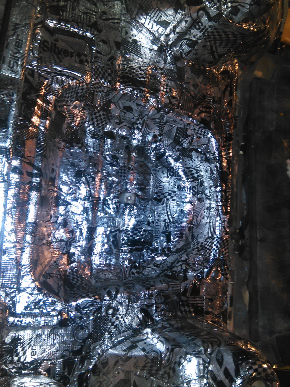

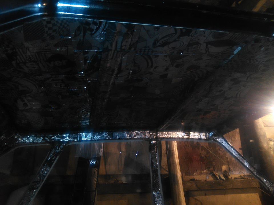

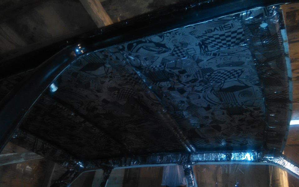

По совету моего товарища с драйва, нарезал вибропласт не большими кубиками и начал работу с крышей. Удивился, на сколько легче для меня оказалась работа с маленькими нарезанными кусками, хоть и ушло больше времени.
на то, чтобы покрыть пространство потолка, ушло примерно 3 листа вибропласта.

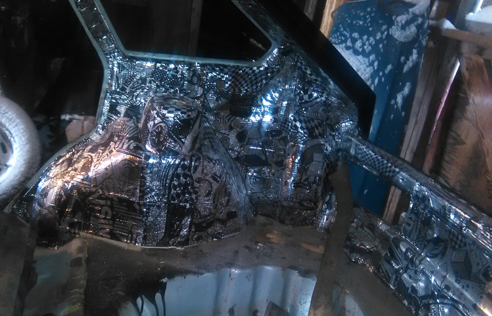

затем перешел за заднюю правую арку и стойку. ушло еще 1,5 листа.
левая арка, так же 1,5 листа.

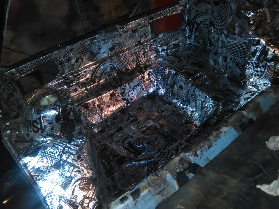

3,5 листа ушло на пол багажника. осталось всего пол листа из десяти.
все листы ISilver наложены на кузов без нахлеста — всё в стык. нет ни единой щели. жду ваших мнений и критики. следующим этапом будет работа с полом самого салона. Но это будет не скоро (нет налички), поэтому будут другие записи о ремонте и мелком тюнинге.
