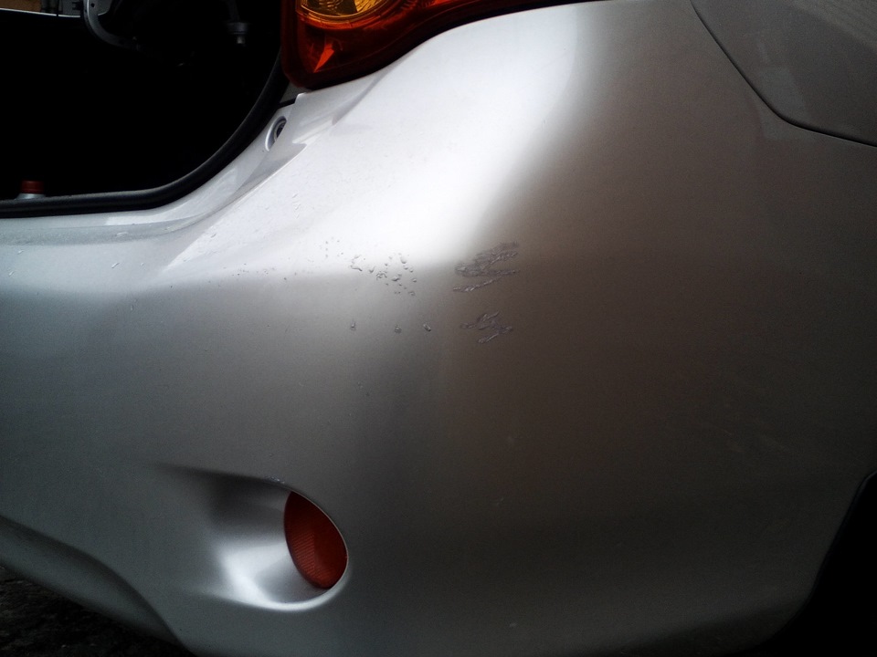

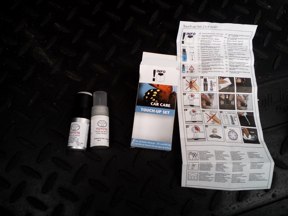

Глубокою царапину полирнуть не удалость, купил оригинальную краску и лак для серебристого цвета кузова PZ448-W1F70-09 с пробной инструкцией, наносим сначала краску, ждём минут 20(Если температура +20 — +25) если ниже от получаса и пока не высохнет) после высыхания, вытираем поверхность мягким колпачком от кисточки краски, и наносим лак сверху. Когда наносите краску не пугайтесь что она другого оттенка, после вытирания цвет становиться таким как нужен) Поскольку царапины глубокие, я нанес 3 слоя, после чего, через 2 дня буду полировать. Итог выложу)

возможно и так, есть одно Но, лак отдельно идет и при высыхании можно спокойно полировать, при полировки лак выровняется, а краска останется не трунутой

Там были глубокие царапины до самого бамбера, были чёрные полосы, насчёт видно, ты прав, если приглядываться видно что подкрашивал, но краска с лаком один в один цвет бампера
