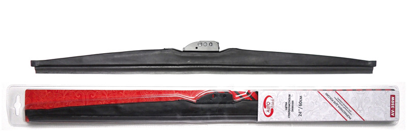

А дворником не судьба была вскрыть?
нет, у меня в тот момент был зимний, он бы не пролез, если только ломать
