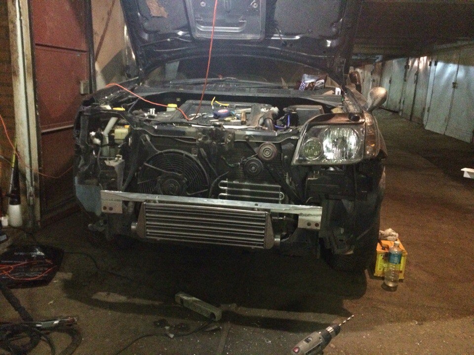

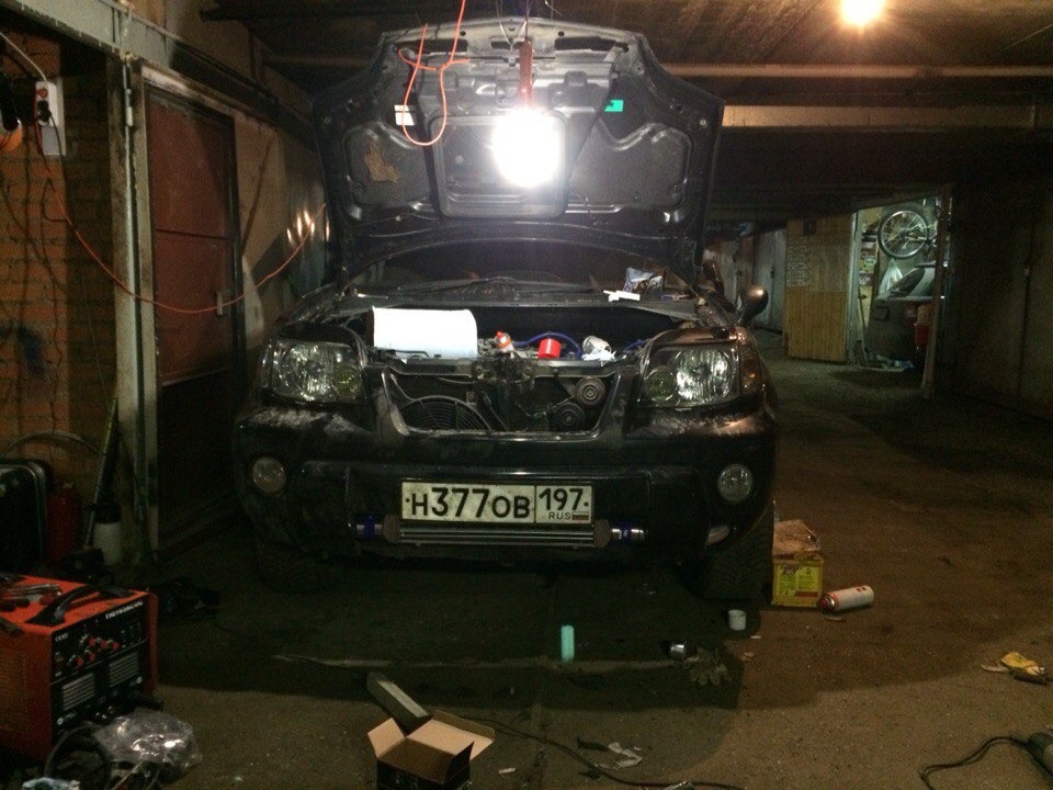

И так, после долгих уговоров Alexey2009 (Алексея) 21 ноября мы все же поставили фронтальник.
На установку фронтальника ушло 5 часов и еще 3 ушло на перенос аккумулятора)
Благо для установке фронтальника у нас все было по этому особых геморроев небыло, но все же геморрой появился с аккумулятором…

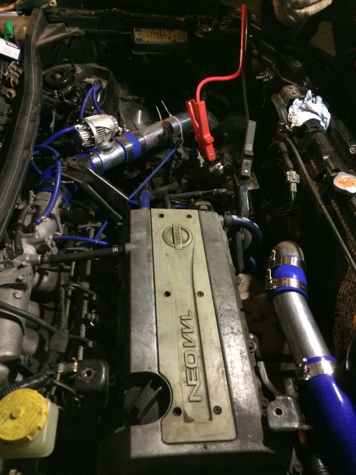

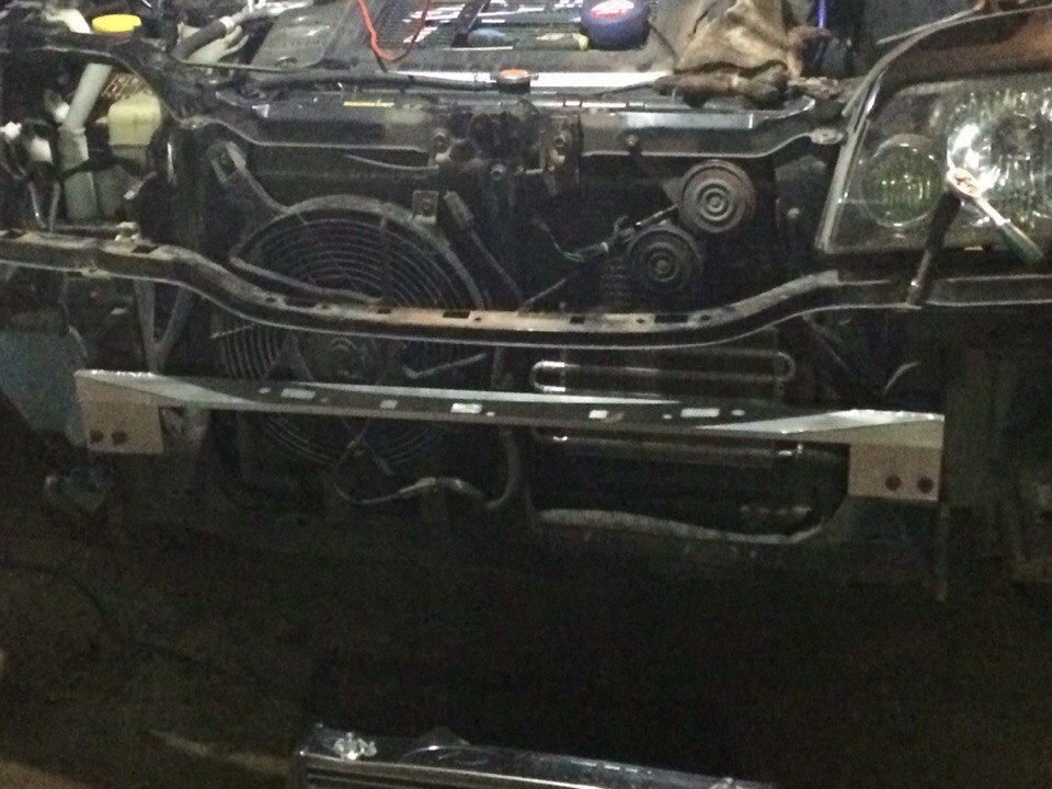

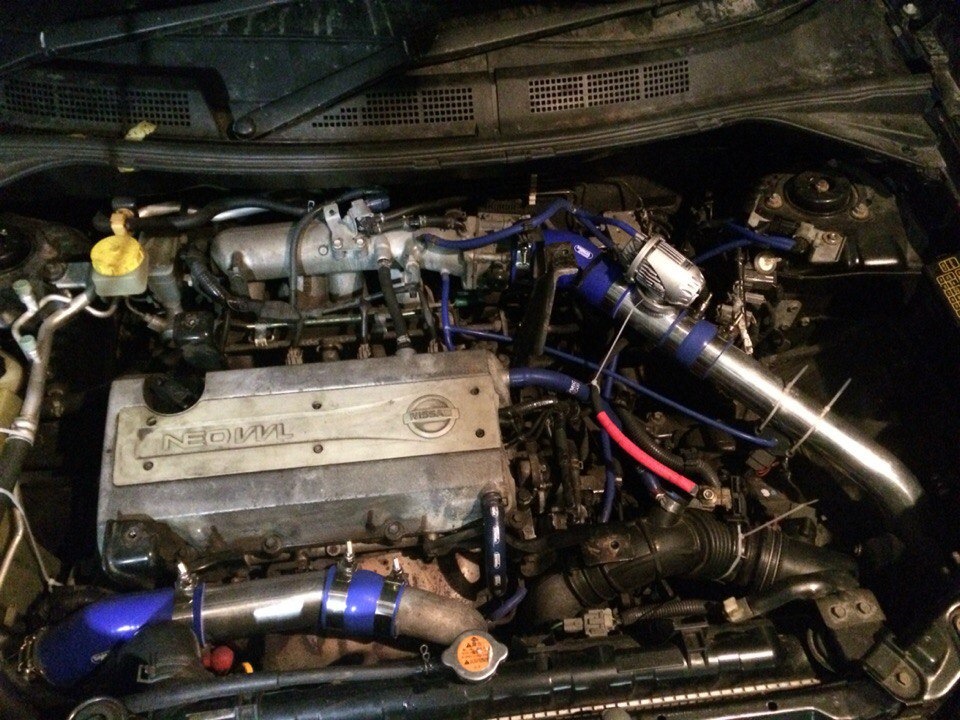

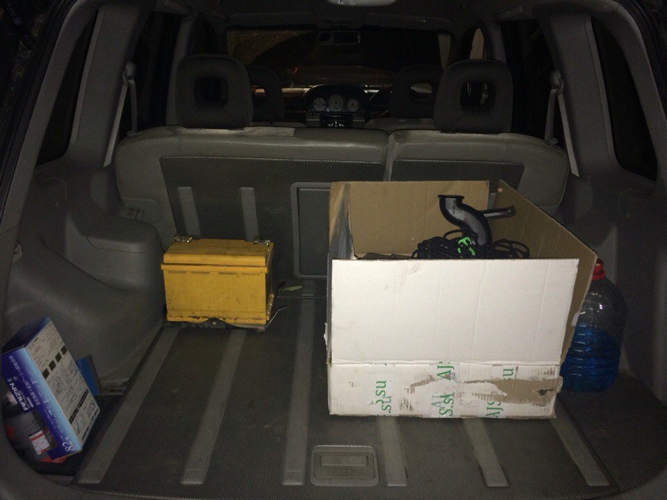

Собственно сам процесс установки относительно не сложен, сняли бампер и родной усилитель, изготовили усилитель бампера для подвеса фронтальника (это было самое простое и энергичное занятие)) далее мы начали пилить дырку под правой фарой под трубы, так как коронки у нас небыло (а думали что есть) пришлось пилить квадрат… и после мы начали собирать стороны параллельно пили трубы что бы подогнать под нужную нам длину, в принципе сложно в этом особо нечего небыло, проблемы начались когда уже все собрали завели на всякий случай и проверили как оно работает/пшикает, один из геморроев это бампер, правый пайп уперся в ПТФ но не сильно, с левой стороной повезло меньше, пришлось пилить бампер…)) (потом переделаем) и самая большая пичалька это то что место под аккумулятор в подкапотном пространстве не нашлось, после не долгих размышлений решили съездить в леруа мерлен и найти провод на 35 квадратов 1х35, но там его не оказалось, я честно в этот момент расстроился ибо очень хотелось уже наконец поставить фронтальник и ездить с нормальным охлаждением воздуха, но почти на обратном пути все же решил поискать провод в Железяке и нам улыбнулась удача он там был, мы естественно поехали туда и купили 10 метров провода 1х35.
Маленькое лирическое отступление))) Алексей был уверен первые часа 4-6 что мы машину в день не сделаем, я же на оборот был настроен только на положительный результат)
Собственно еще где-то часа 2 ушло на протяжку кабеля и установку аккумулятора.
Как в 2 часа ночи я уже ехал счастливый до соплей по МКАДу домой пшикая блоуофом и наслаждаясь отсутствием тупежа по перегретому воздуху во впуске и как не странно лучшей тяги на всех режимах при положительном давлении.
Теперь в планах сделать домик аккумулятору и спрятать его и наконец то поменять турбину с коллектором.

И не был я не уверен. Я тебе сказал что с аккумом делать будем? Ему места точно не хватит. Ты сказал придумаем. На что я тебе сказал надо кабель и думать не чего.

Классно! Тоже давно мечтаю поставить фронтальник. Можешь список труб и силиконовых патрубков подсказать, чтобы сразу иметь все необходимые? А то у нас в городе ничего нету, надо заказывать. Я думаю многим это было бы интересно. :)
Мне вот даже акум непришлось убирать все встало хорошо. Идею с переносом аккумулятора в багажник я давно уже затеваю но многие уверяют что будет потеря из за большой длинны проводов. Буду ждать записи о переносе))) удачи!
Так он уже в багажнике)
Извиняюсь неправильно выразился. Я хотел сказать когда он уже бутет спрятан )
О чувствую это будет эпопея, большая такая с матами)) так что не пропустишь )
да уж. с домиком надо помозговать. сделать бокс где у тебя сейчас на фото канистра стоит
там домкрат и и прочее для замены колеса стоковое лежит, думаю под крышечку его убрать, все ровно запаску убрал — там инструмент лежит
так вот если запаски нет то туда стоковый домкрат и засунь. а тут боксик из фанерки сделать.
идея достойная бесспорно, но блин… это примерно 12 метров провода и тащить его с начала)) но на днях прики ну залезет он туда или нет, вообще можно чуть по меньше поставить аккум.
нарастить на жесткие муфты и все.потеря минимальная
я с такой электрикой не особо дружу) но думаю вполне возможно)
SkYBlooD
типо такой old.prompages.ru/itemlist…?id_item=11968¶m=show
и в 3 слоя термоусадки его) спасибо за мысль
не за что. как сделаешь хвались. ща конечно электрики проснутся и закидают нас но думаю идея имеет право на жизнь
более чем, тем более что как показал факт 35 квадратов отлично хватает, даже провод не греется…)
все дешевле чем новые кабеля кидать. можно посмотреть у любителей автозвука.они по 5-10 аккумуляторов параллелят чтоб давило. у них все на муфтах подобных
При добавлении большого кол-ва аккумуляторов используют не муфты, а медные шины.И на них сверлят нужное кол-во отверстий и после притягивают клему каждого кабеля к этой шине.
Чем сильнее потребление тем больше протяжек кабеля.Мне для 3500 ватного усилителя хватает 1 протяижки + и — 50 квадратов в обе стороны.Для штатной системы от 25-35 кв за глаза будет.
Главное хороший контакт с обеих сторон, ибо будут потери.
