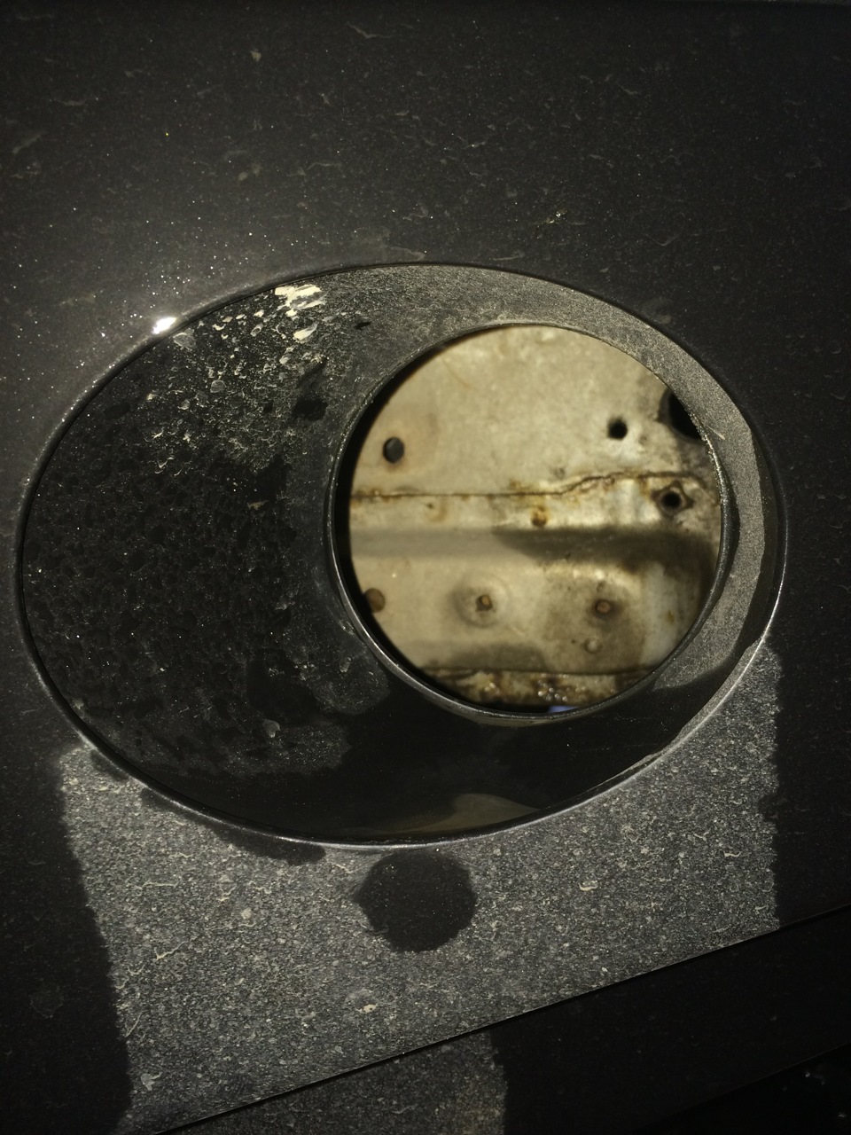

Так воть, давно будоражила мысль, о поломанных, пустых глазницах Мониного бампера…
Отверстия в силовике были сделаны под противотуманки L200

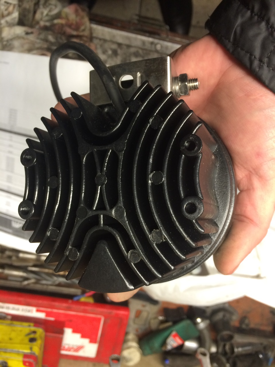

Заказал давно светодиодные ПТФ фары, фирменные, красивые…
Но ! Все время приходили не те… Гребанные китайки ! Или китайцы …
В общем бороться я устал !

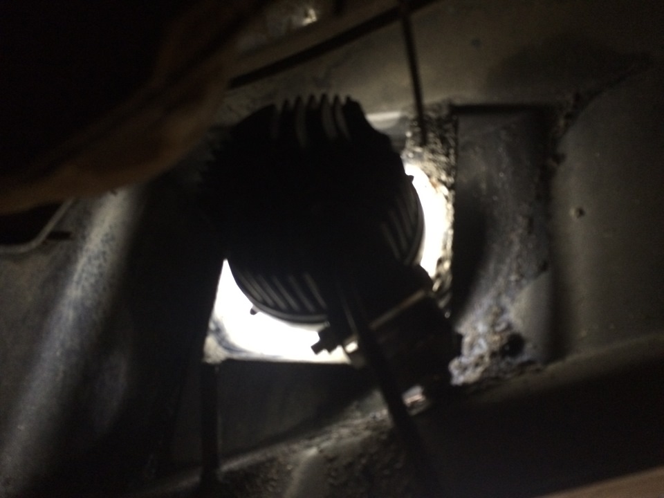

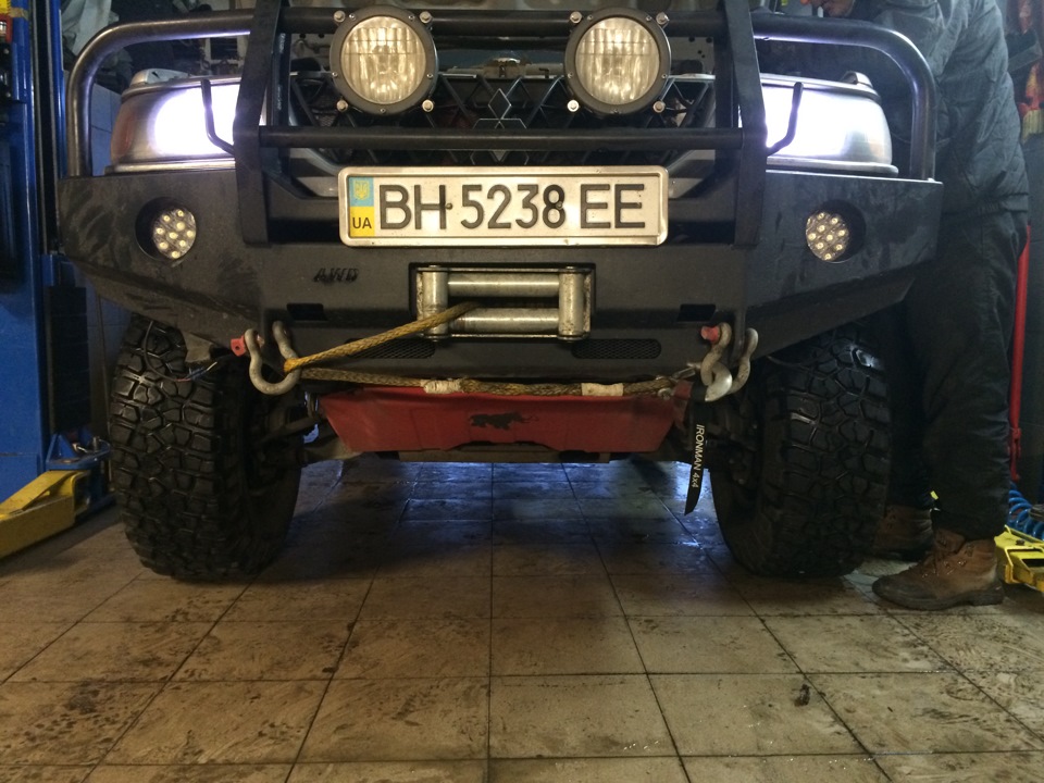

Последний комплект, решил не отдавать обратно, а при помощи сварки и чьейто матери установить!
Кронштейн изначально подразумевал установку ФАР как накладных.
Сей момент мы перебороли
Стаканы в бампере переделали и переварили !
Господи, дай мне сил …

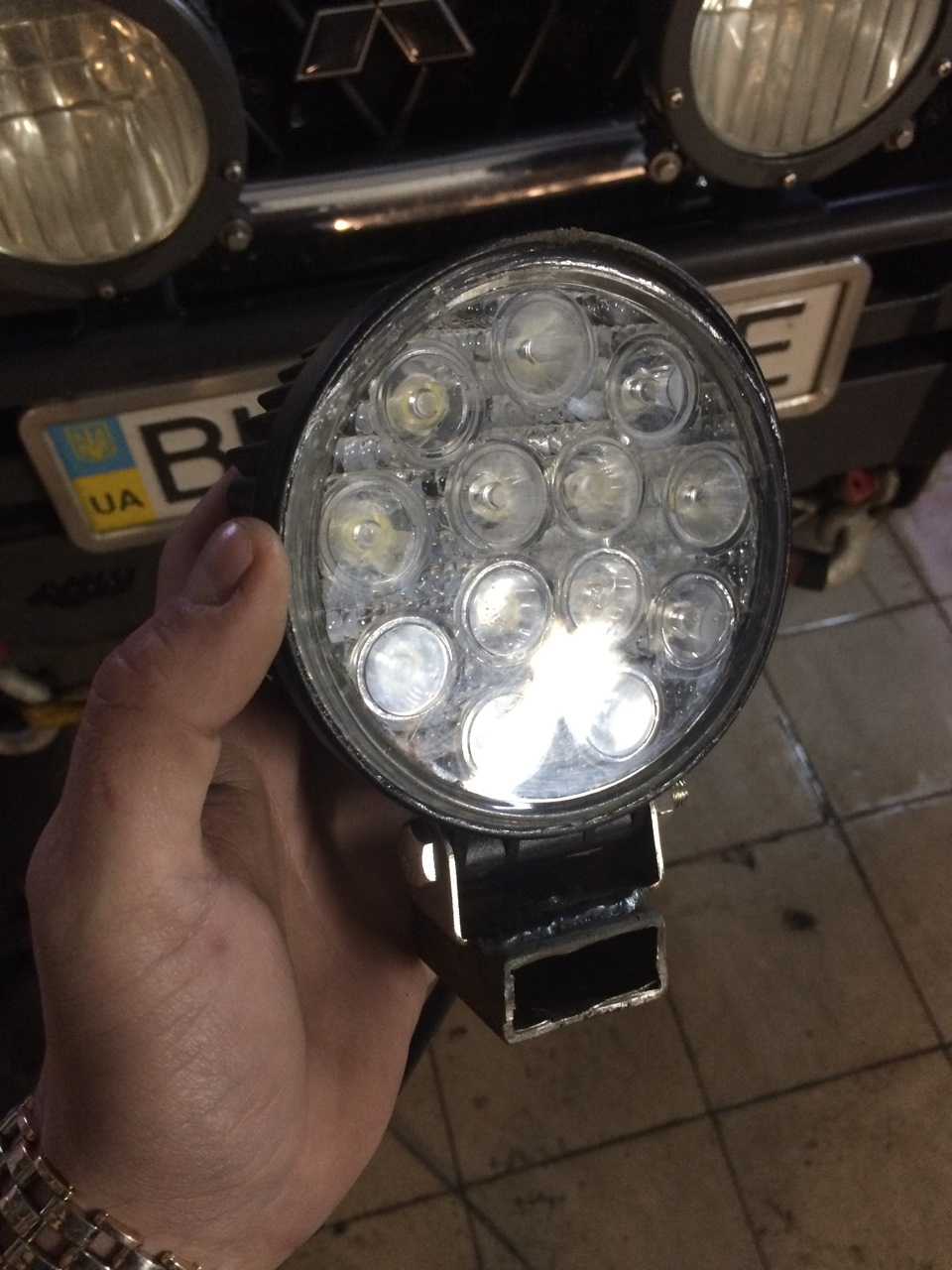

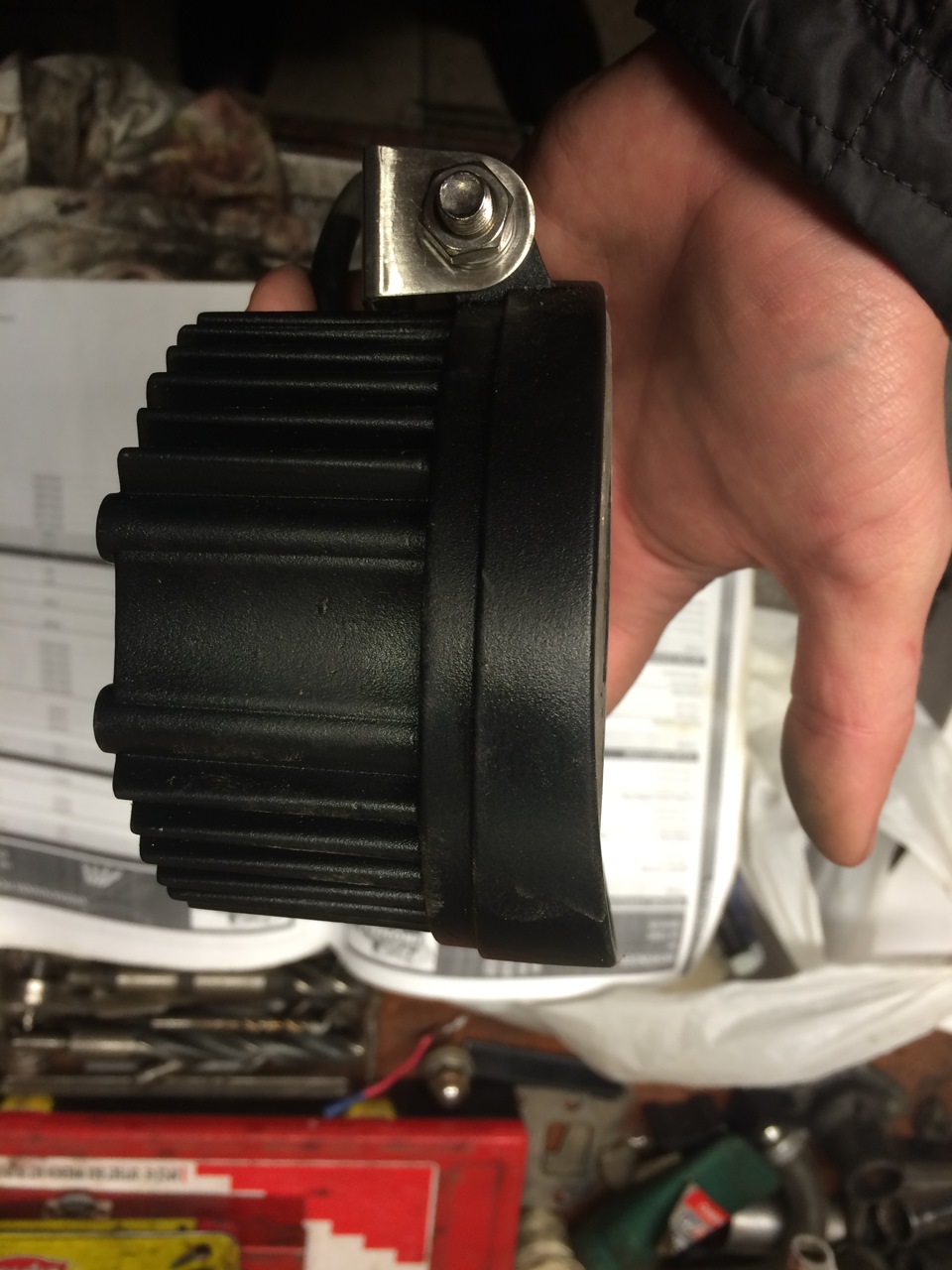

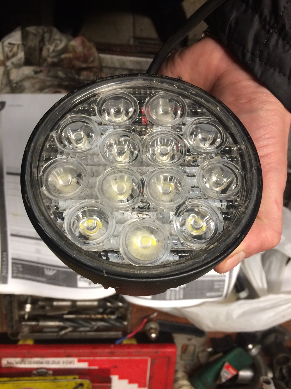

вот мои новые фарки, радует что в ногу со временем они светодиодные
большой масивный разиатор
бронированое стекло и хорошее дорогое исполнение

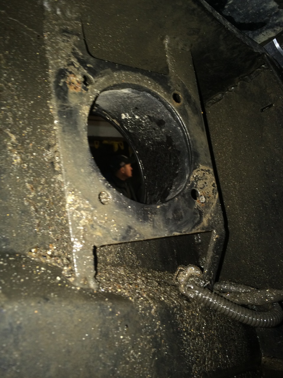

вот этот квадрат вварили в бампер с ТРИТОНОВЦАМИ

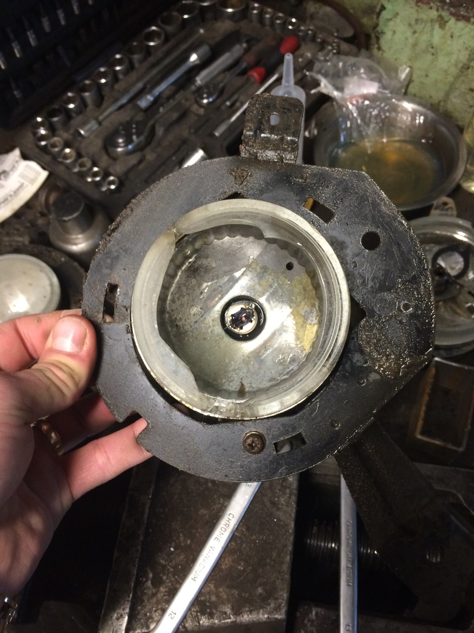

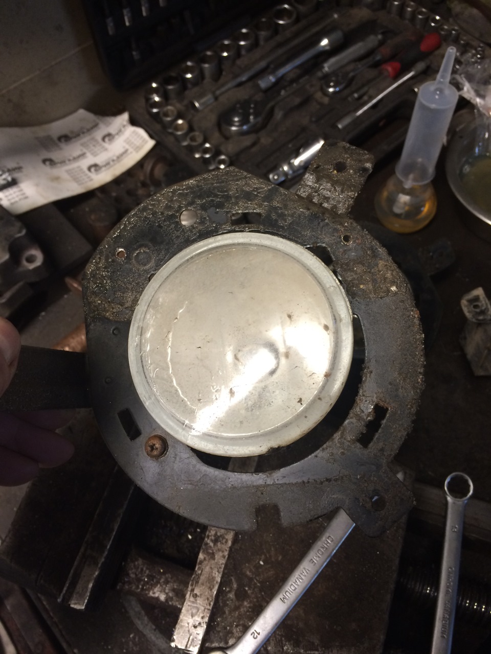

а вот куда крепились ПТФ от эльки
пустая грустная глазница

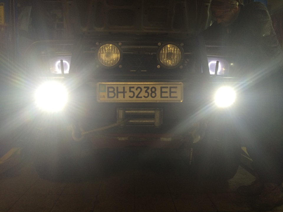

получилось так, одна точка крепления, но держится очень крепко, руками не свернешь

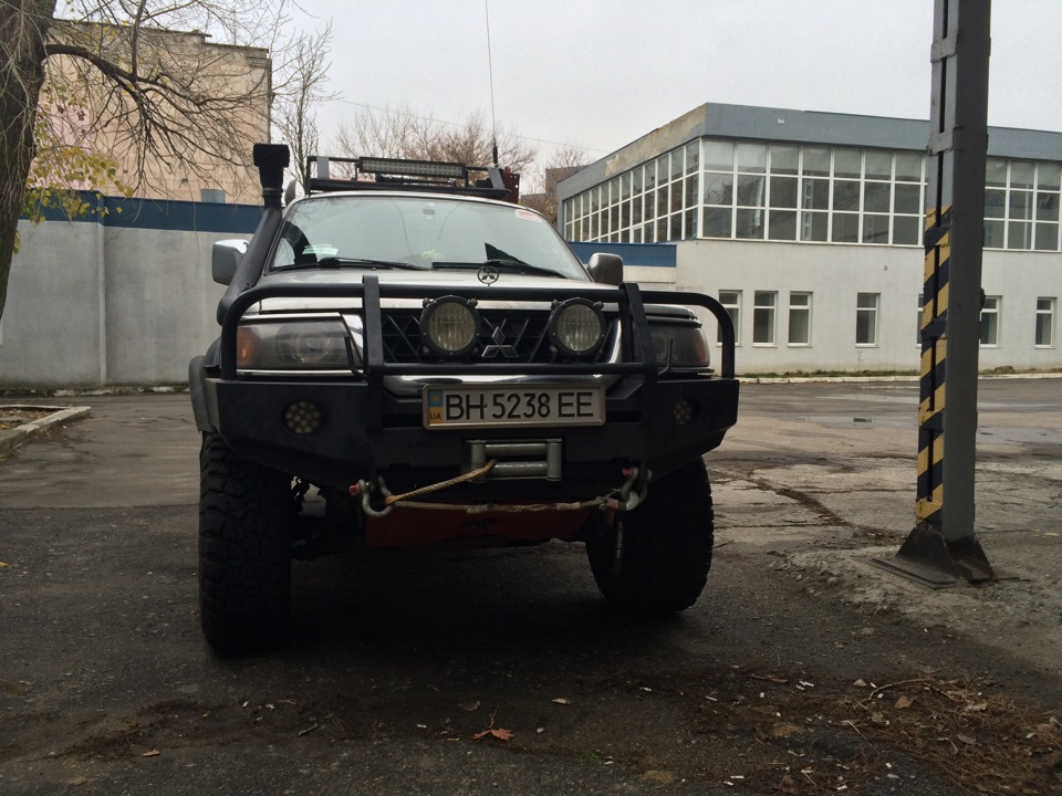

когда они выключены, смотрится очень красиво )))))
когда включены, я понимаю что мне не нужна люстра на багажнике… )))))
все равно изменения радуют.
угол света такой, что освещение стелется по дорожному покрытию, видно вообще ВСЁ !
смущает не много что тем кто вокруг нихрена не видно )))
так что продолжаю думать, какие лампочки использовать в танковых фарах, что бы их использовать как ближний свет и ПТФ ))))

Фару которую ты поставил, не противотуманная. В ней стоят мощные светодиоды и сверху на них пластиковые колиматоры, которые фокусируют луч (это не линзы, а больше отражатели), так вот фокусируют они его с определенным углом от центра излучения света и никак сверху его не режут. То есть если ты включишь эти фары и к стенке подъедешь, то там не будет четкой свето-теневой границы, а будет некое световое пятно, точнее 2-а пятна. Поэтому твои фары больше работают как ДХО, то есть светят в том числе вверх и наверняка слепят встречку.
Настоящие ПТФ светят под туман, с четкой верхней свето-теневой границей, для того, чтобы не засвечивать пары тумана и не слепить самого водителя. Поэтому это китайское изделие не ПТФ.
Но у китайцев есть неплохие настоящие ПТФ вот например ru.aliexpress.com/item/18…9621937&shopNumber=401231
Здесь уже нормальная линза хитрой конструкции формирует правильный пучек света с нормальной свето-теневой границей. То что они там по ссылке выложили "как оно светит" фигня. Они зачем-то боком фару положили включили и сфоткали. На самом деле она светит очень правильно и достаточно ярко.
Либо есть альтернатива китайцам брэндовые ПТФки, например, OSRAM Ledfog201 (эти без дхо и один светодиод, довольно бюджетные, на уровне цены Китая), или OSRAM Ledfog102 (эти с дхо и 2-а светодиода, но ценник больше раза в 2, если не в 3).
какие обиды друже
я же написал что все пошло не тем путем.
ничего, буду использовать как доп свет ночью.
светят не пучком четким а облаком. все понимаю и знаю.
поэтому буду отдельно лепить ПТФ, а вот как и куда пока ХЗ!

youjin, а угол у линз какой?
Коль, не знаю. Чес слово, если верить Мише с Тритона, то 60 градусов
А какой диаметр фар у тебя там? )
привет, что ты имеешь в виду ?
где там у меня ?
Диаметр отверстия в бампере какой?
ну и диаметр самих диодных фонарей тоже интересен)
не мерял, но могу, машинка рядом
Будет желание, измерь :)
сотка фара, девяносто стакан
