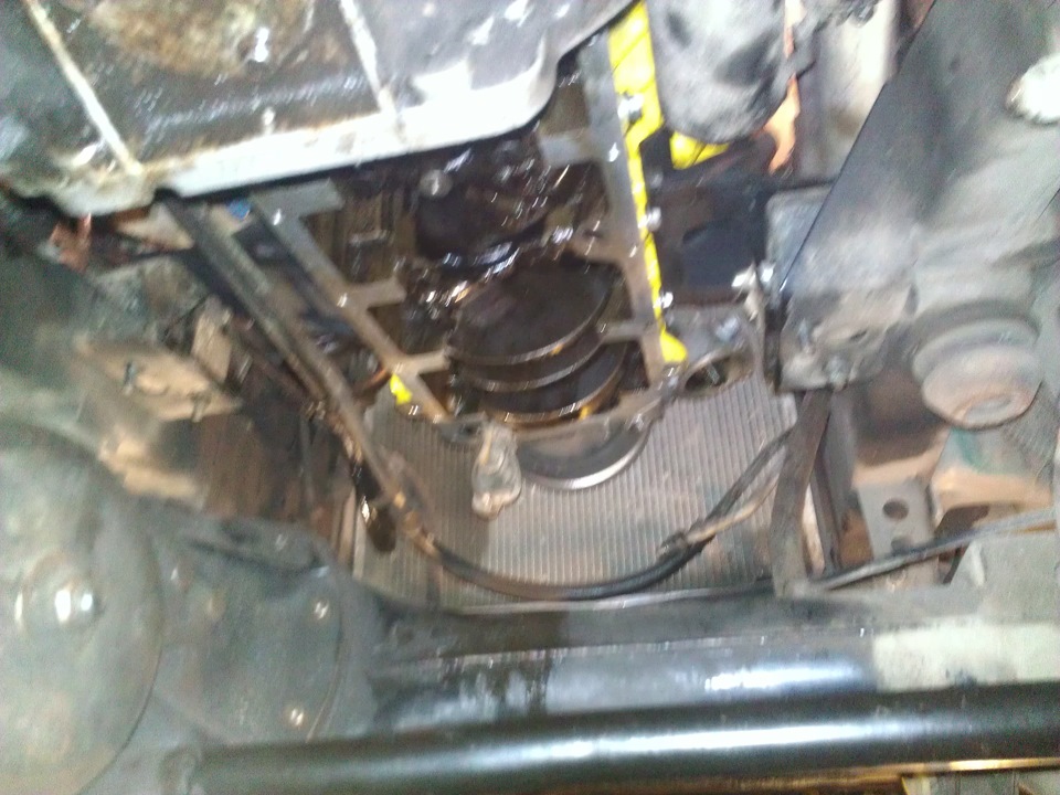

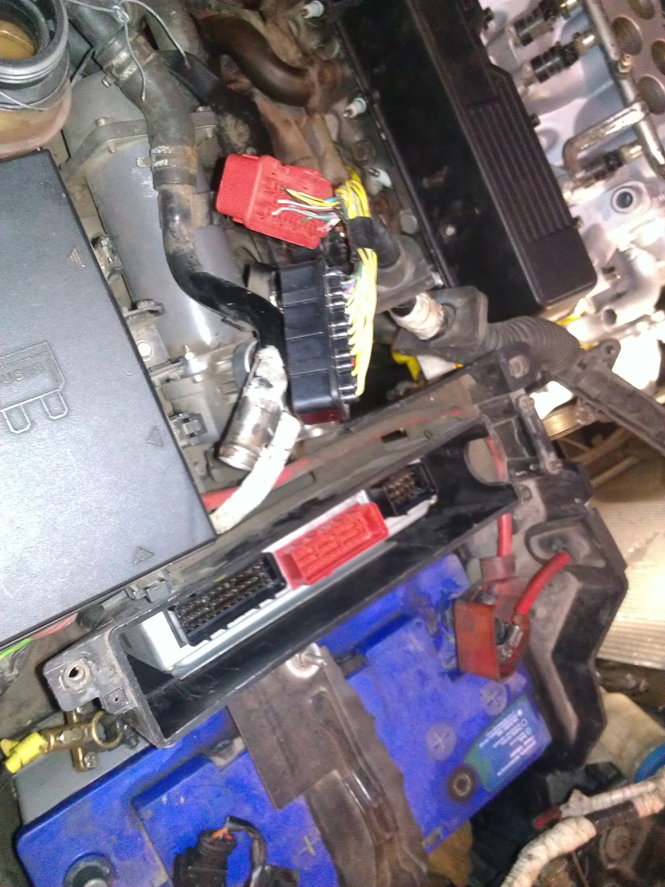

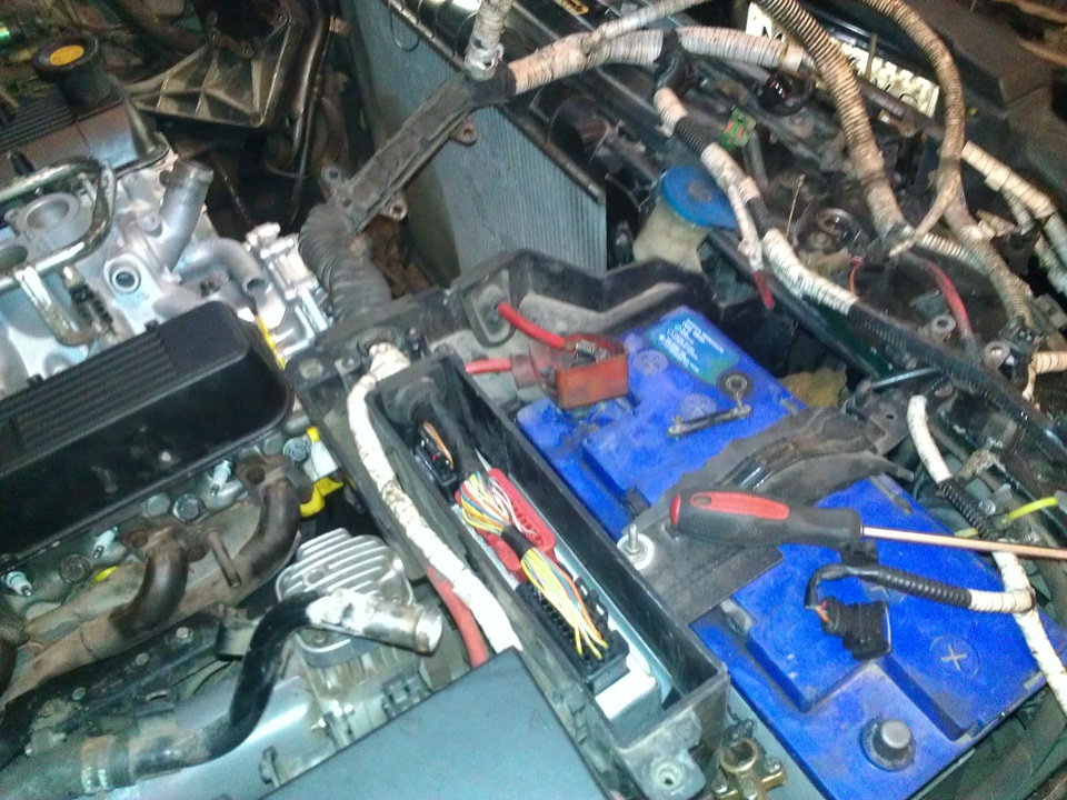

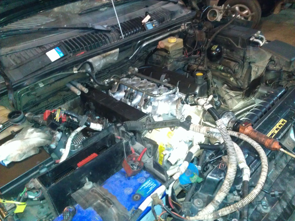

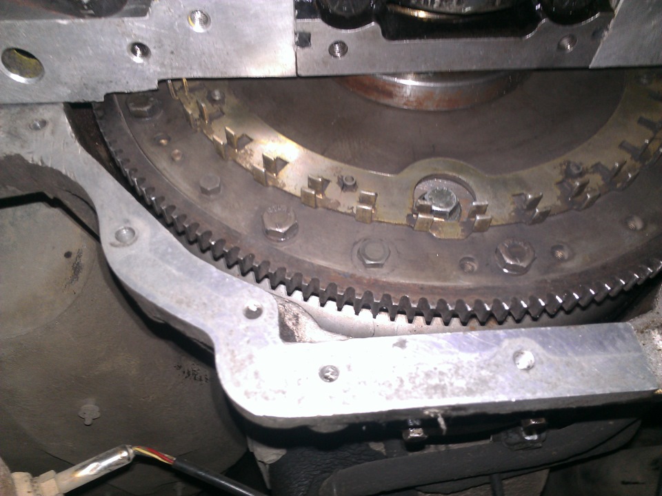

… провозился с 9 утра до обеда с драйв-платой, не совсем корректно отверстия просверлены, пришлось движок вынимать и подкорректировать отверстия круглым напильником. Завтра закончу сборку и запущу новый мотор.

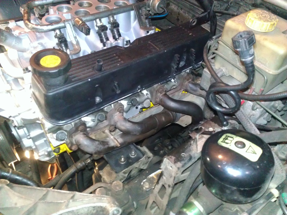

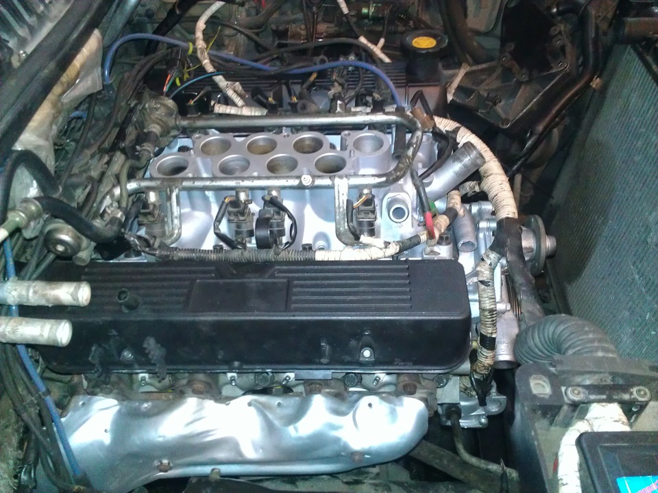

привет, вопрос на засыпку — где ты брал новые экраны на выпускной коллектор? а то у меня их нет вообще, а жарит там маманегорюй. Может отдельно где купить, или номерки остались? или сделать как-нить самому их…
Экраны старые, просто взял щетку по металлу и отчистил их, а потом покрасил огнеупорной краской, которой раньше печки-прачки красили.

Самое большое волнение перед запуском! А почему без поддона запихивал? Чтобы бублик удобнее крутить было? А то я вытаскивал с поддоном а запихивал с коробкой и с навесухой и стартером. лениь разбирать было)))
ага, бублик главное препятствие
Завёл? Или ащё нет?
да, вот только приехал из гаража, сижу ужинаю
Ну приятного!хоть норм работает?
))) спасибо
круть. главное не торопиться. и все по кругу еще разик проверить
конечно, завтра с утра займусь добью до конца, пора уже
и болты крышек и впускного фиксатором пройтись…а то смотрю уже все на месте…п.с. смотрю топливные патрубки то еще родные стоят…обновить бы все три "резинки" очень кстати…
