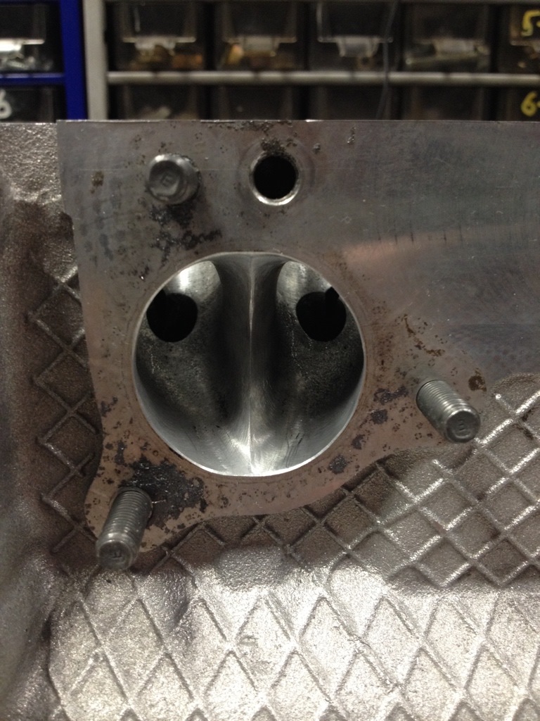

Проверку мотора было решено доверить чешским гуру BMW, команде Senkyr motorsport (Шенкир Моторспорт).
Спустя неделю после отправки мотора были получены рекомендации по ремонту:
1. Полировка головы, включая каналы
2. Замена клапанов (BMW Motorsport)
3. Замена шпилек мотора (ARP)
4. Замена поршней (BMW Motorsport 87,11 — 2 кольца)
5. Замена вкладышей шатунов (BMW Motorsport)
6. Замена прокладки (стоковая, но новая)
7. Доработка сухого картера (об этом напишу отдельную мини-статью)
8. Увеличение выпускных каналов (до диаметра выпускного коллектора)
9. Гильзовка
Это наверное с большего основные работы, которые было необходимо произвести, что бы мотор чувствовал себя распрекрасно в сезоне 2015.

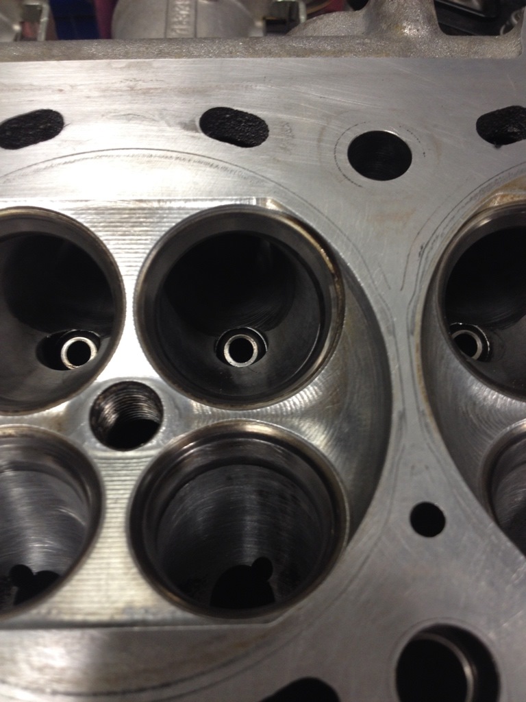

2 последних фото вероятно перепутаны местами
Камера сгорания? По-моему все правильно, с завода она рефленая немножко, а после полировки/шлифовки становится гладкая.
Извиняюсь. Показалось что до перешлифовки чище выглядела)
На фото 2 мотора)) фотографии сделаны в момент сдачи мотора на доработку, наш после шлифовки был чистый, но собран)) вы внимательный)
Ну теперь все сходится)
