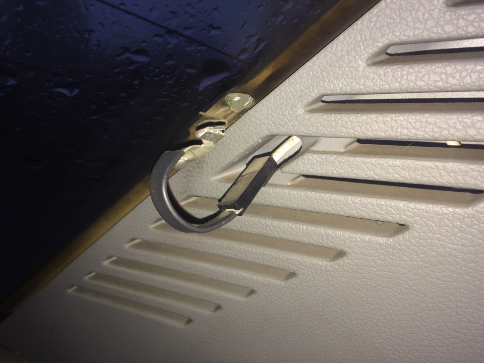

Вот такая неприятность приключилась у Логана.
По совету форумчан приобрел вот такую фиговину. Скажу сразу — воняет жутко. Но работает. Посмотрим, что будет дальше, надеюсь клей не подведет.
Запчасти на фото: Z1351

Если кто посмотрел эту запись и решил последовать моему примеру, то ВНИМАНИЕ! Хватило на 3 недели. Держится, но ток не проводит…
Была такая беда, случаянно оторвал когда боковинку снимал…
Долго думал как бороться с этой бедой. Короче приклеил на суперклей, и паяльником пропоял. Посадка конечно идёт, зато работает…
Меня пока клей устраивает, потом посмотрим)
Три раза клеил этим клеем.Никак не хотел он ток проводить. Прижал фишку эту к шине обогрева сложенной изолентой — держится и работает.
Не понял систему.изоленту в щель между стеклом и пластиком?
Ну да. Поплотнее закрепил и хорошо. Если только влетишь в яму вывалится. А так держится.
С этим аккуратнее, если будет искрить — локальный перегрев и пиндец стеклу, может лопнуть.
Фигня, отвалится со временем. Сам катаюсь с такой же бедой.
