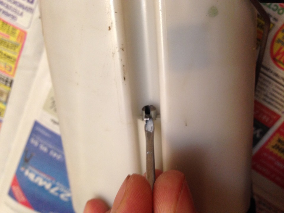

Просверлил три отверстия под три клипсы, размер зависит от клипс. Проверял переодически вставляя клипсу.

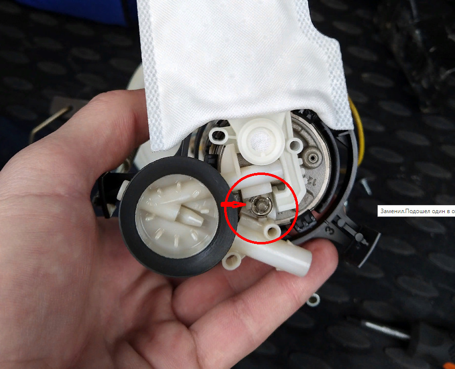

Начал его разбирать, снял датчик уровня топлива, снимается легко (зажат в коробе), отжимаем и вытаскиваем (проще с боков подсунуть немного отвертку и рычагом толкать вверх, и пальцем отжимая пальцем пластик короба).
Далее отжал металл что стопорит штырь.
Теперь верхушка свободна, можно отпаивать места что держат сам насос.
Я вставил с одной стороны нож и с края начал стучать молотком и аккуратно пластик отходил ( можно нагреть нож и отсоединить его оплавляя там где прикреплено, переодически постукивая рукой/молотком).
Отлепив крепления вытащил и начал разбор и чистку всего, тут проще некуда.
Сетка и ещё синяя приблуда держатся на стопочном кольце, отвёрткой снимаем. Остальное все зафиксировано в пазах. Ушёл чистить

Привет, не подскажешь зачем делать отверстия и вставлять клипсы? И ещё отверстия в любом месте сверлить?
Привет, клипсы я ставил тк насос сам по себе не разборный, там запаянная колба была. Клипсы ставил там где нужно было чтобы держало. Сейчас уже не упомню

еще вопросик, желтая прокладка откуда, у меня такой нет?
Это походу зависит от года выпуска и фирмы насоса, Мб потом перестали ставить, это походу для крупных гранул, камней и тд. Она ставится снизу стакана снаружи. Ниже прочти коммент) у парня на гольфе тоже ее не было)
она крепко сидит, может я ее баке выронил?
Ну если бы отпала, увидел бы поавующиюю в баке) она не сильно сидит и там по ничег не влияет на не, насос же закреплён. Не переживай по этому поводу))

Только не могу понять что за штука У тебя на последней фотке справа от стакана лежит круглая, бежевая?
Это дно стакана наружнее, там Оно встаёт в пазы и все, и как раз он закрывает сам клапан через которые всасывается бенз в стакан, а из стакана в фильтр и пошло поехало.
