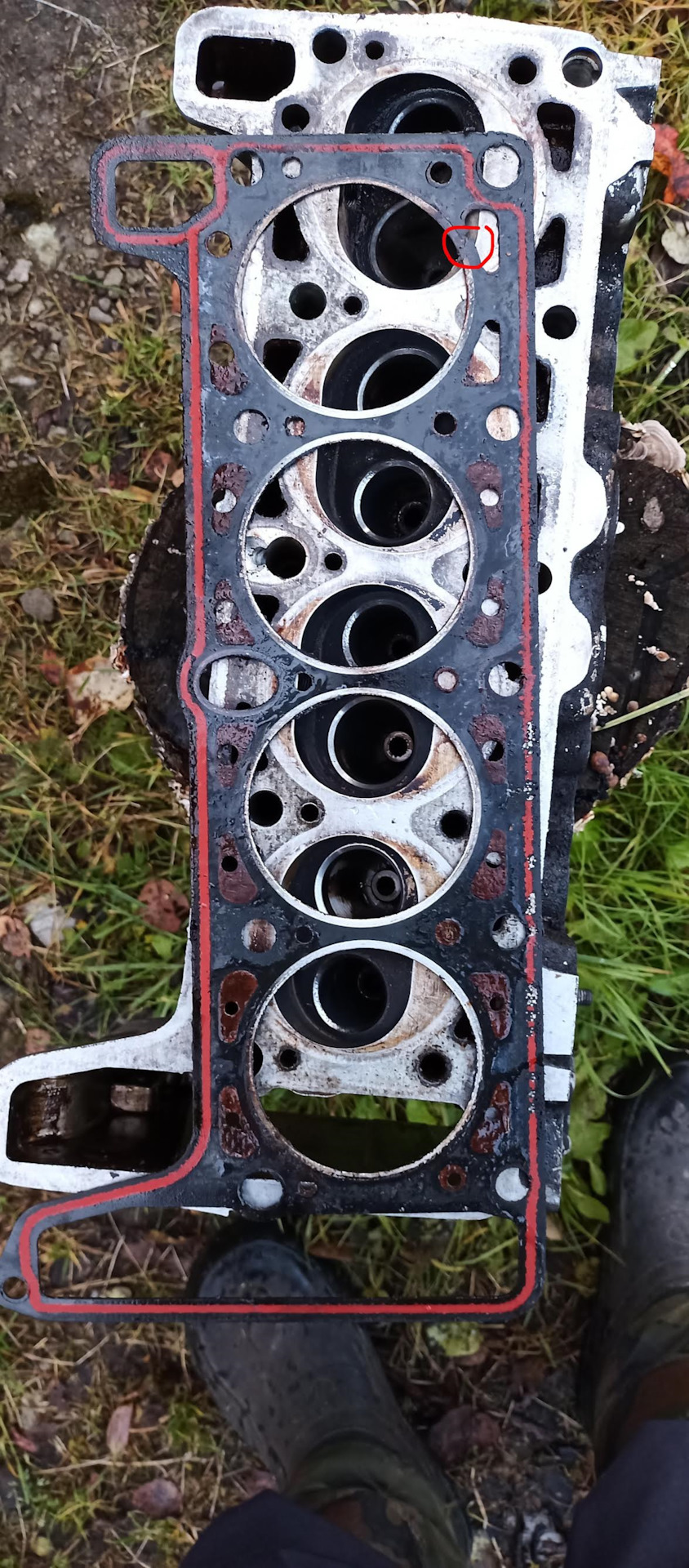

Недавно скидывал голову на Ниве, пробег 140 тык, из них на пропане — последние 50 тык. Клапана правда пришлось менять, только почему то впускные, а не выпускные по причине "пенсионерского износа" от отсутствия вращения и набитой кромке, как сказали мотористы — из за любви ездить на оборотах 1800-2500. Как ни странно, несмотря на 50 тык на газе, никаких специфически следов в виде подгорания седел или эрозии кромок не обнаружено. Т.е. газ сам по себе на клапана за 50 тык на повлиял никак. Геометрия горшков для такого пробега — тоже прекрасная. Ранее снимал голову из за выдутоц прокладки на УМЗ-4218, так же на ГБО. при пробеге на пропане — клапана и седла в совершенно нормальном состоянии . Потому слухи про тлетворное влияние газа полагаю сильно преувеличиными. Если не беднить смесь, не зажимать клопы, правильно ставить зажигание, не тошнить в горку на 5 передаче с тапкой в пол на 2000 об и прицепом в 3 тонны, клопам и седлам от газа не будет ничего.

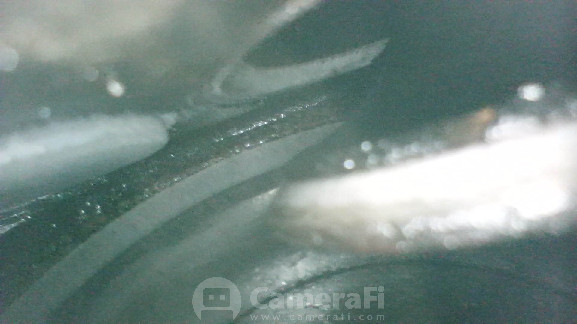

В принципе, с седлами и выпускными всё более менее понятно, а вот за впускные все как то забывают, они то бензином не омываются и зарастают от масляного тумана из вентиляции картера, эффект как на моторах с непосредственным впрыском, нарастает целая шуба, так же от масляного тумана загрязняются и бензиновые форсунки. Люди льют всякие экто и пульсары что бы клапана почистить, присадки всякие, а газ ничего не чистит. Так что вот ещё один минус.
Привет, шуба не от вентиляции картера, это пыль прокущенная фильтром, с масленым воздушным фильтром нету наростов
Ну так пыль то чем то склеивается в шубу и наросты, как раз масляным туманом, так ьы чего она там где неслабо воздух сифонит скапливалась, что её удерживает на клапане, масло.
Масло там есть всегда, а вот пыли нет если разветленный впускной = он пыль на себя собирает
А как вы себе это представляете? Там тяга воздуха просто ипануться, и пыль такая, дай ка я заблужусь в этих впускных лабиринтах 😂 когда во впускном ресивере откладываются отложения, это опять же только с присутствием масляной взвеси. А так ресивер на свежих машинах чистый.
В масленых воздушных тоже тяга, а чистят .
В одном авто впускной в масле от вентиляции и клапана впускные чистейшие, а в другом нету впускного, там разветление после карба — впускные как в земле, и все во круг их .
" в масляных воздушных" -это вообще что такое? Что вы там изобрели по ходу пьесы 🤔 И при чём тут карбюратор? Мы тут музейные машины обсуждаем? И уж если брать карбюратор, то там во впускном ресивере уже сразу бензовоздушная смесь. В инжекторном двигателе в ресивере воздух исключительно, ну и газы из вентиляции картера.

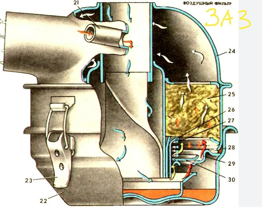

Так а зачем мне музейные экспонаты, сейчас такой системы нет
Это нулевик с авто обмывом и автопропиткой
Ишь ты, за авто пропитку не знал что сейчас есть, на схеме то старьё от запорожца.
От зпз самый крутой, на ГАЗ просто мочалка, жаль что зАз на 100л.с.
И что, это кто-то на современное авто прилаживет? Так и до масляных центрифуг докатится можно.
Не применяют массово потому то маркетинг силен и не нужен он если есть разветленый впускной смоченый маслом

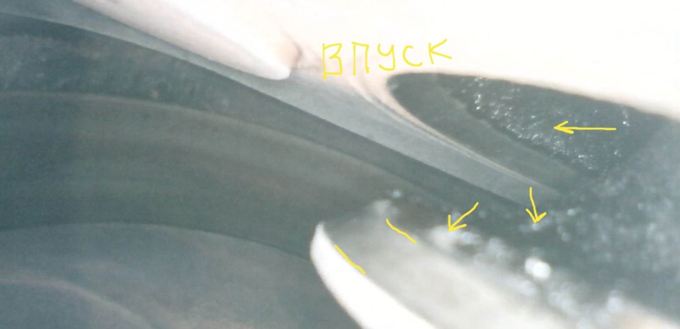

MaksimLuka
Вот ваша смесь масло+пыль, а бензин нема потому что гбо . Если бы бензин был то было бы чище но не значит что этот объем пыли бы не проходил. На втором авто гбо тоже и клапана чистые
Так а я вам что и говорю? Масло и пыль, если масло не тянет в вентиляцию то и шубы не будет, а гбото греется на бензине и на высоких оборотах делает довпрыск
Масло для клапанов не зло, а вот пыль зло всему. Бороться надо нп с 50гр масло с вентиляции а с пылью
Да я согласен, масло через колпачок поступает сколько нужно, ну пока он исправен, а вот если через впуск херачит, вот тогда шло и ещё какое.ьа пыль как и любой абразив для колец сильно вреден.

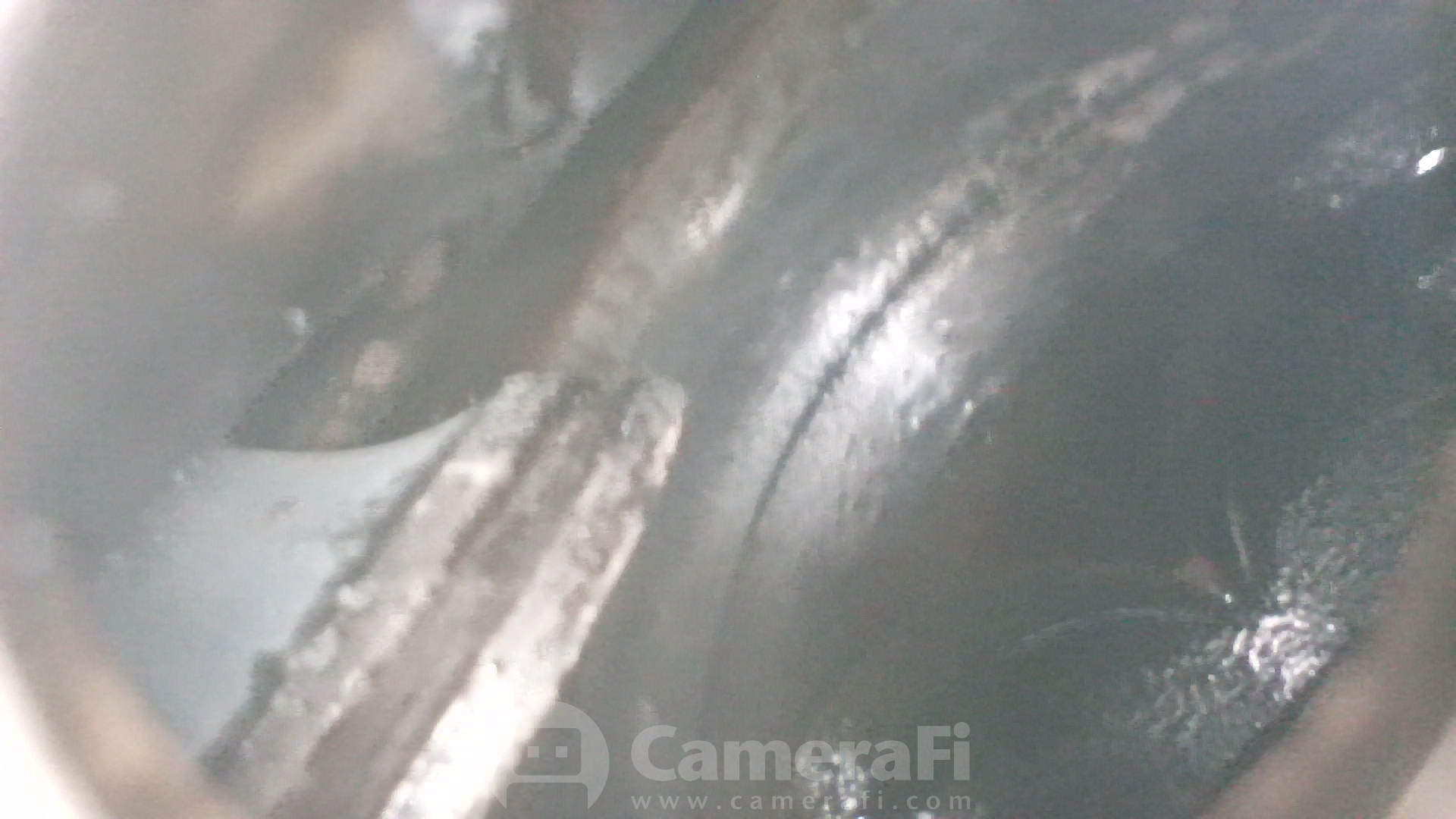

А с чего вы решили что тот клапан впускной?
Вот выпуск
Да, согласен 👍
