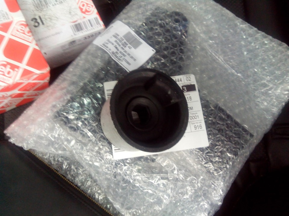

брал у джусси)

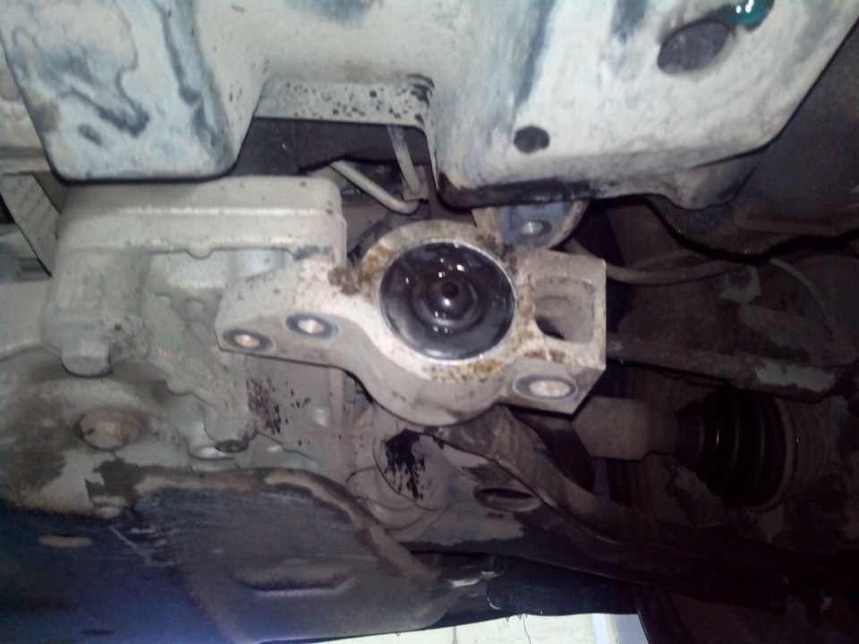

У меня шум от шершавости асфальта стал сильнее передаваться в салон, и улучшения управляемости я особо не ощутил.
да шум есть)
жестковато, но мне пока нравится)
Какого эффекта добился?
Для чего менял?
управляемость и чтоб по жестче была) вот у евгения спроси) он советовал)

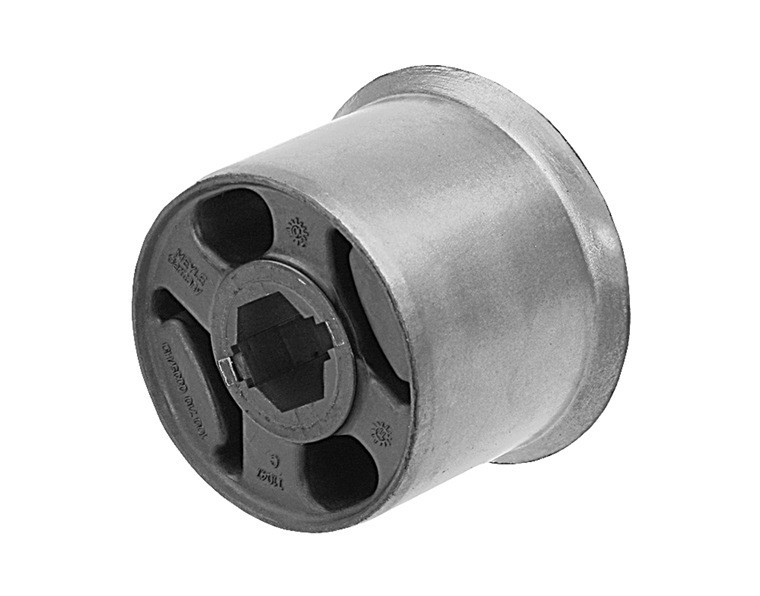

Жестче этих (1K0199231N), (1K0199232N) ?))
Да это одно и тоже тока ты номер дал оригинала а он поставил Феби
Если хочешь мягче то ставьте от Ауди s3 там два разреза в нем не цельный 1k0199231k и 1k0199232k
Существует 3 варианта — сток, усиленные и спорт. Вот — www.drive2.ru/b/1021852/
