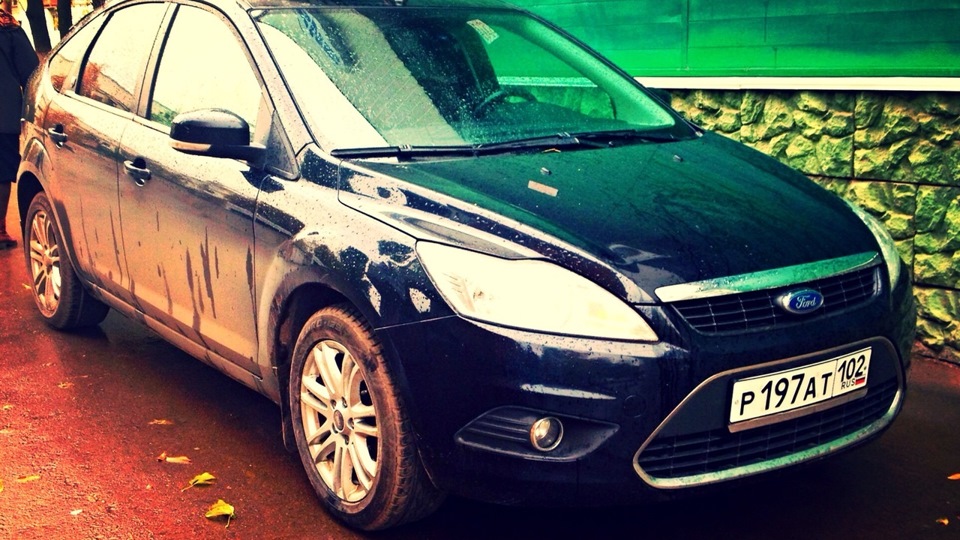

В принципе, я понимаю, что этой информации полны полно в интернете, но думаю всегда есть чем поделиться у народа.
Вопрос у меня в следующем, какие фильтра необходимо заменить и на сколько это трудно делать в первый раз?
Необходимое ТО (замена масла и фильтров)
Ford Focus Hatchback 2008, двигатель бензиновый 1.6 л, 100 л. с., передний привод, автоматическая коробка передач — плановое ТО

Набирайся терпения для замены салонного фильтра: меняется он со снятием педали акселератора! У меня на прошлом Фокусе провернулась одна шпилька крепления педали, так я умудрялся несколько раз менять без снятия педали, но в таком случае мнёшь фильтр, засовываешь хрен пойми как, потом расправляешь его, но когда делал не раз, то в принципе пофиг — получается долго и геморно, ну а по хорошему, конечно, снимать педаль и менять фильтр!
Вот это определённо полезно и не понятно, пока что, Спасибо!
Как салонник поменяешь, отпишись по впечатлениям ;-) !
Вместе поржём ))
Обязательно)
Спасибо!) Надо будет посмотреть, где они находятся под капотом, тк думал, что масляный самый сложный.
На кавычки внимание тоже обрати)
Ха, уяснил)))
Масляный, воздушный, салонный
"Самое сложное — воздушный, самое легкое — салонный"))
