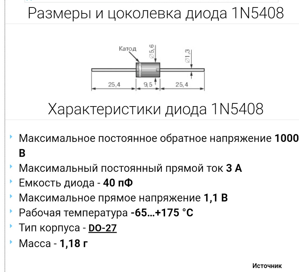

Покупаем диод in5408, берем провод с фишки генератора S-sence, и в этот проводок впаиваем диод, еще на этот провод поставил переключатель, чтоб сигнал шел как в штатном режиме и второй вариант через диод.

С диодом 1n5408 роста вольтажа больше 0,4- 0,5 не добился.

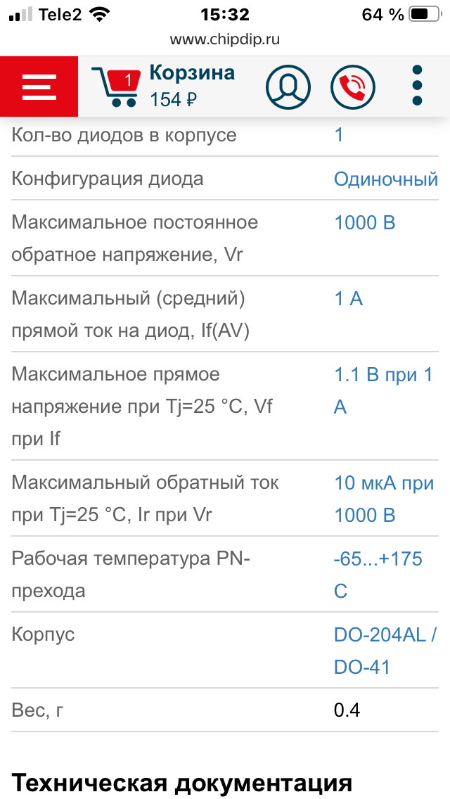

Доброго дня! По каким параметрам выбирал диод ? Подойдёт ли такой…1n 4007 ?
Подскажитеin5408, или 1n5408

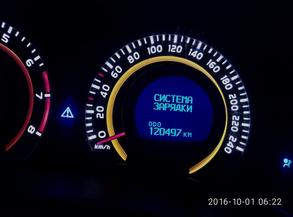

Впаял в белый провод диод, и у меня теперь выдает ошибку "система питания "

У разных диодов, падения вольтажа разное, у кого то чуть больше, у кого-то чуть меньше.

И у меня выдал ошибку "система зарядки "
Не слышал ни чего подобного?
Проще всего скинуть фишку с минусовой клемы ааб.
Что касается ошибок:Разве топливную систему не называют системой питания?
Ктак вроде сразу бы написало "проверьте двигатель"

Точнее ошибка "система зарядки"
на диагностику надо.
