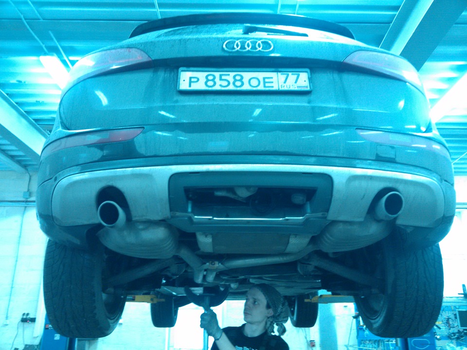

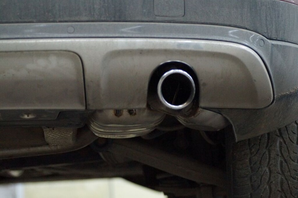

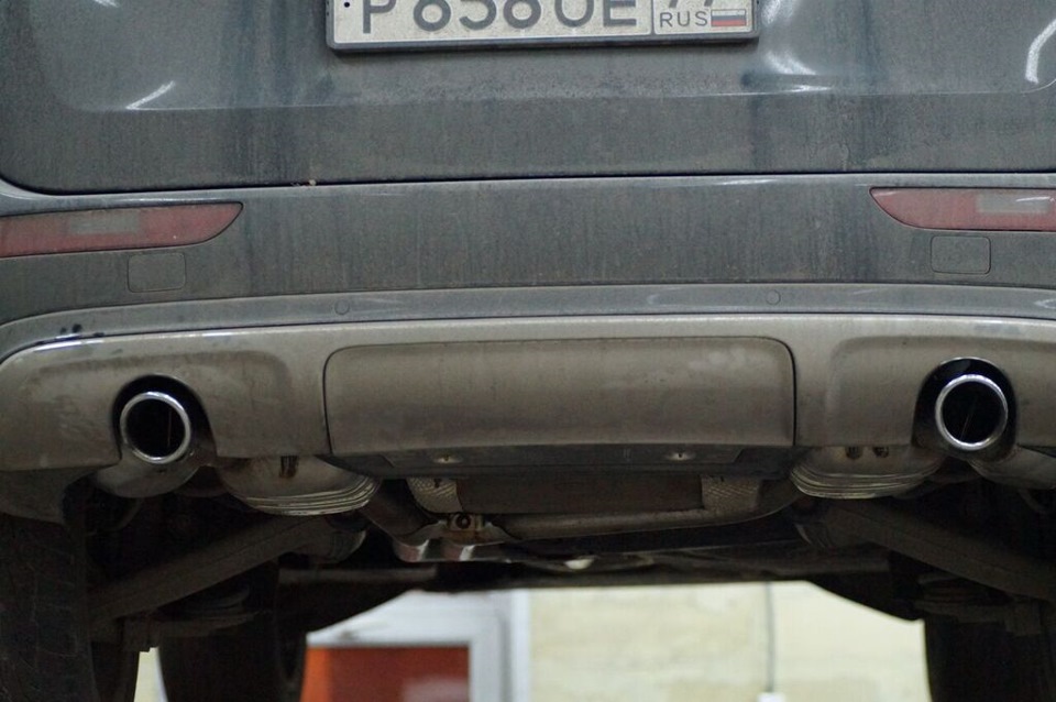

Долго что то я не писал и вот появилось немного времени для данного текста.

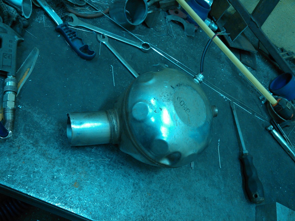

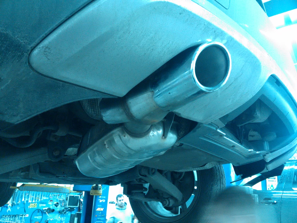

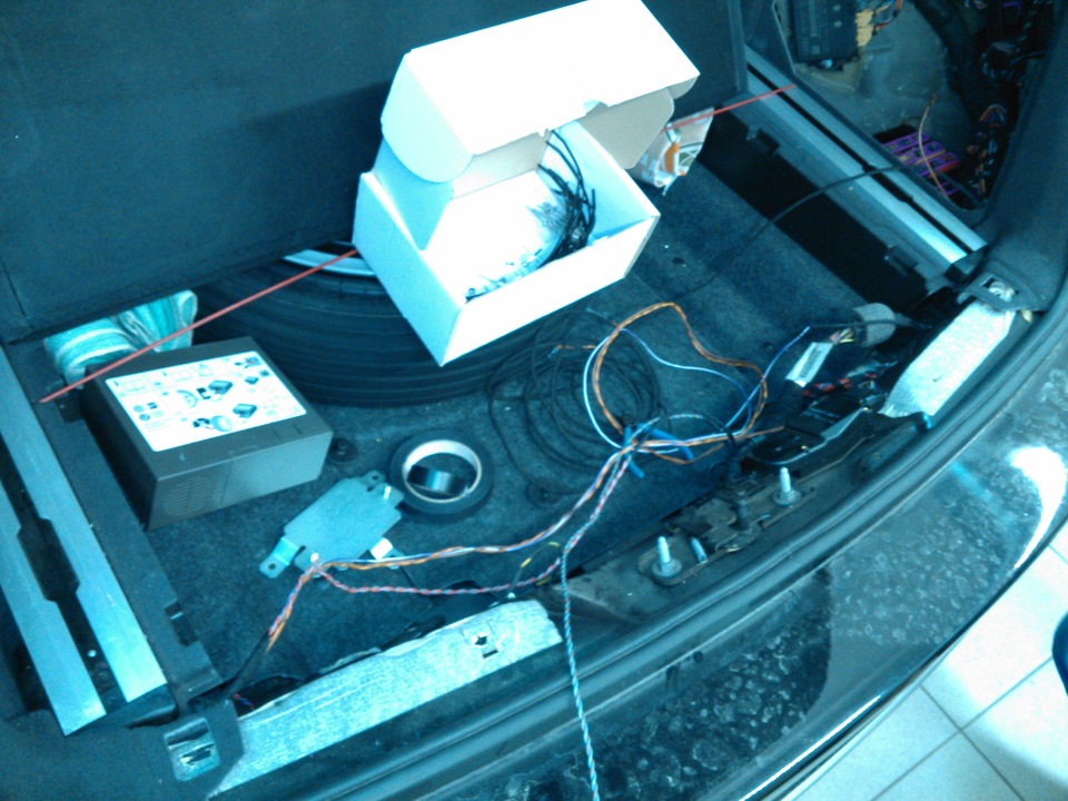

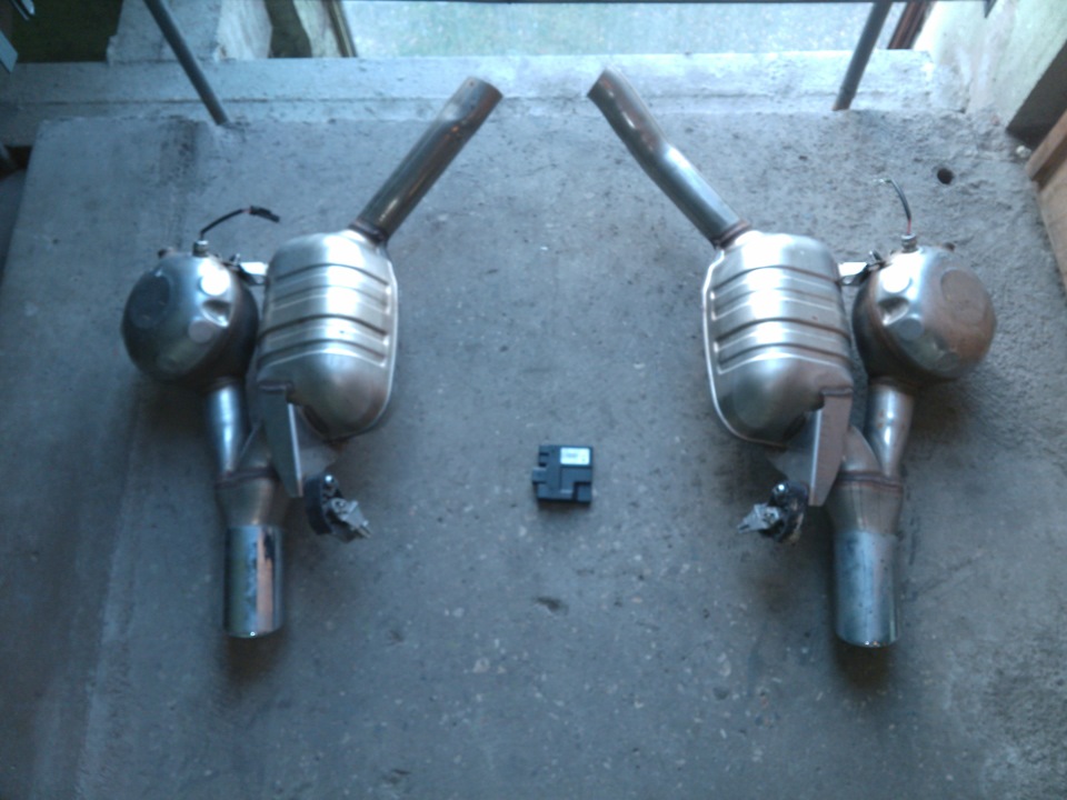

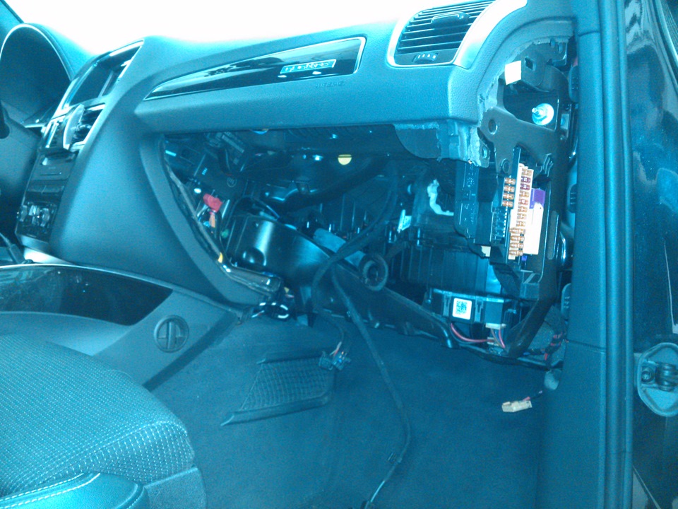

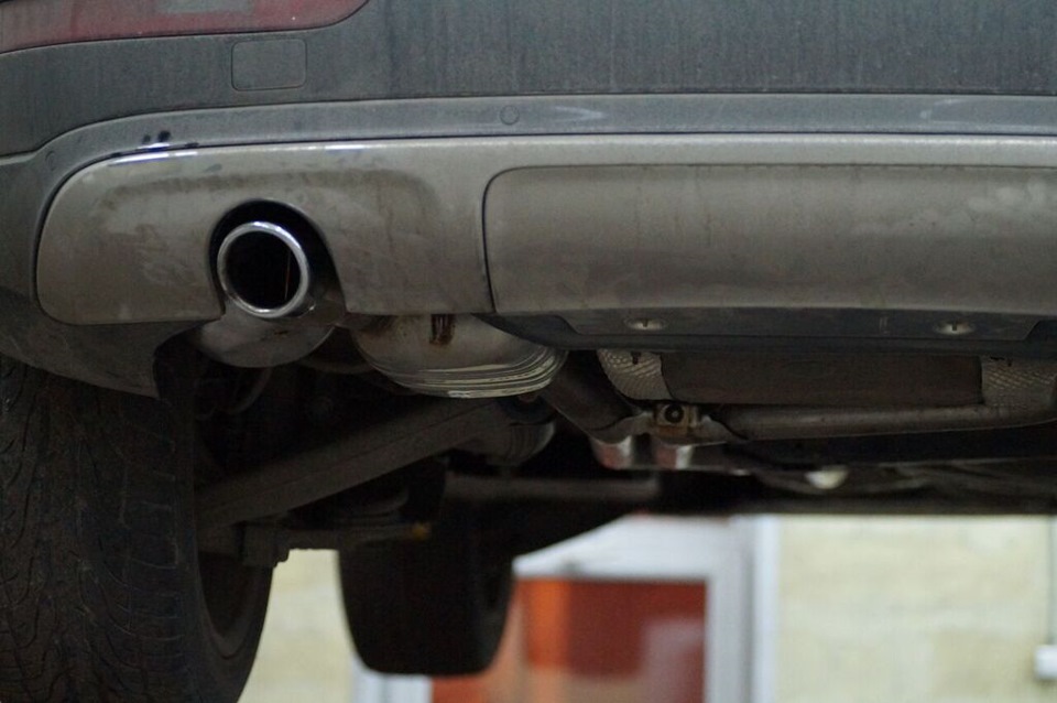

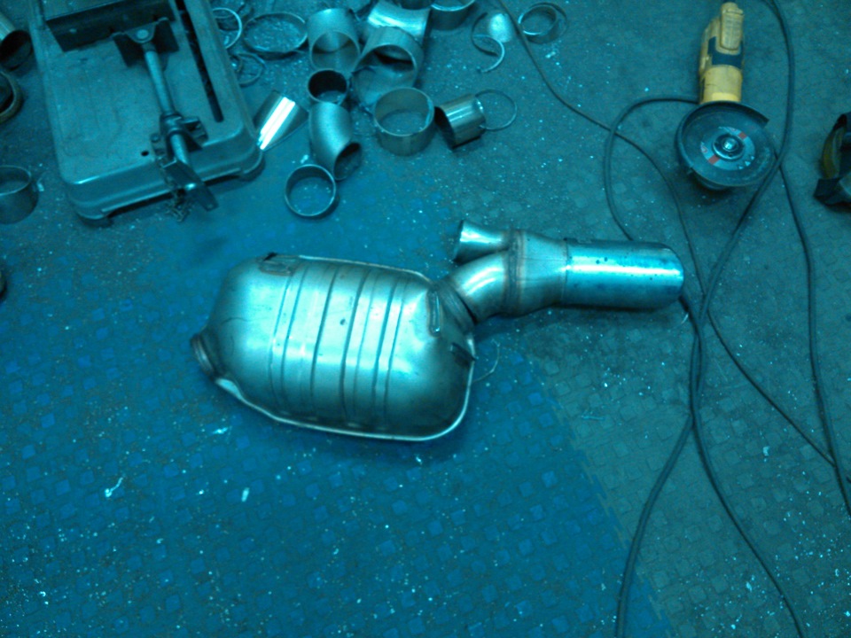

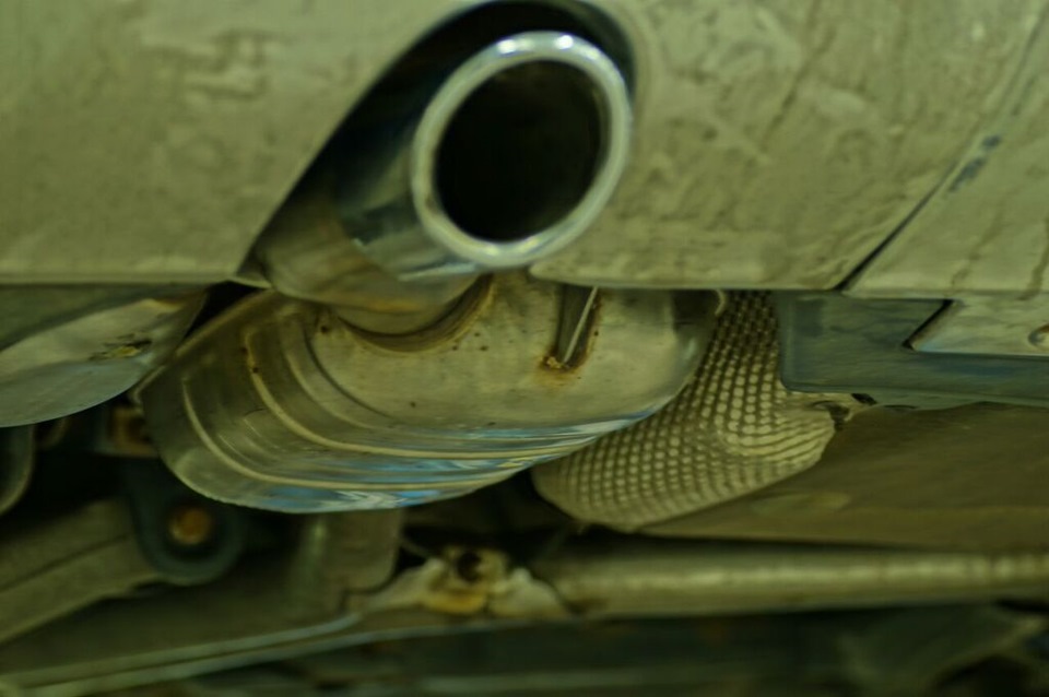

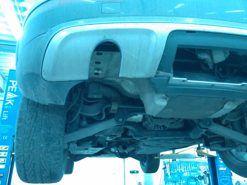

Уже неделю назад я все таки переварил и установил задние банки от A6 4G на свою Q5, все бы нечего да вот только блок управления этими банками не хотел дружить с моим гетвеем и пришлось выйти из этой ситуации покупкой дополнительного блока управления с детальной настройкой в режиме on line.Система заработала и режимы стали переключатся как положено.Немного фото и видео добавляю<за качество не пинайте)))

Добрый вечер! Вы могли бы поделиться процессом установки данной системы. Прежде всего схема подключения очень интересует! Буду Вам ОЧЕНЬ благодарен!
Подключается в штатную проводку в багажнике.плюс, минус, сан плюс, кан минус.

Самая главная фишка это его полное отключение и регулировка каждого из режимов

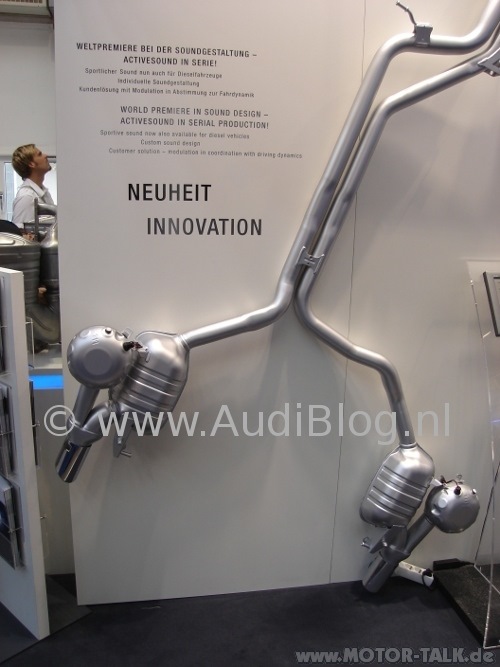

Молодец! Жалко только, что новую хорошую вещь сразу болгаркой разделали…От А4 разве нет банок с Active Sound? Они бы как раз подошли к ку5шке.
www.kfztech.de/kfztechnik…ws/news-eberspaecher2.jpg — размеры-то практически одни и те же!
От A4 A5 тоже не подходят.Решил переварить от A6 A7/
На фото банки не от A4
