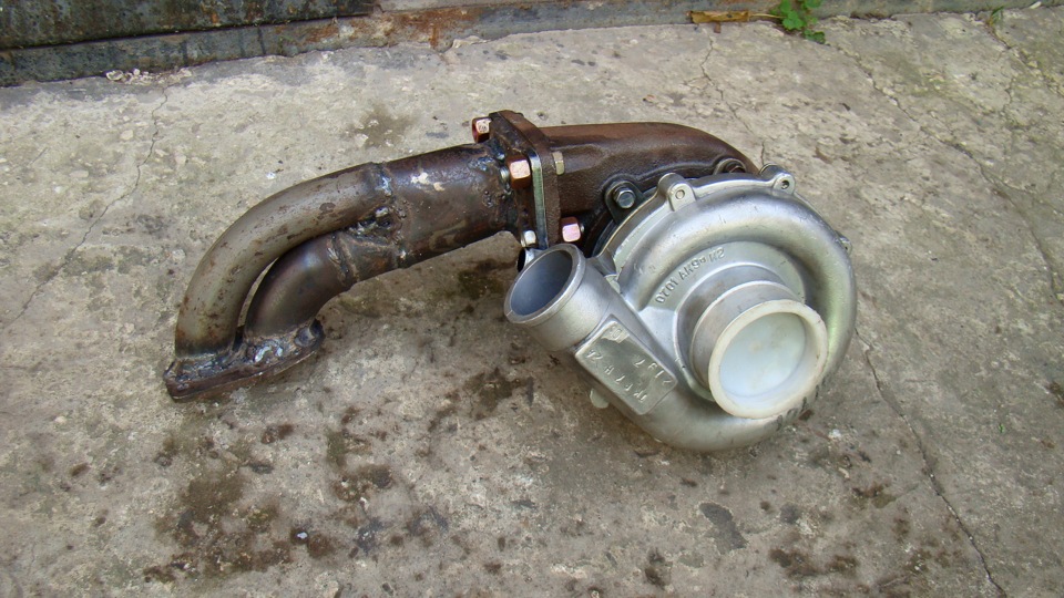

Приветствую всех, очень ооооочень давно тут не появлялся !
И так, с турбиной трк 7.1 нечего не вышло, ее просто не раскрутил, сварил под нее кое как коллектор и выставил на продажу )))) звонков промолчу сколько было ))) ибо народ не шарит вообше зачем брать ее не понимаю половина думает прикрутил и все поехал )) Короче продал ее с колектором за 6000р на следующий день . приехали за ней аж за 140 км … все устроило забрали, , за день до этого приглядел себе новую улитку, но както сомневался тоже ! но про нее уже расскажу в следующем блоге ))… пару фоток старой с кое каким коллектором !

Я если честно вообще не могу понять как могла появится мысль поставить турбину от многолитрового дизеля на малолитражку ?
сам в шоке )) да что было то и поставили )) правда потенциал не большой у нее !
Думаю что нет, ! Такую ставили на 16v мотор раскрутили в отсечку 8 тыс . Надуто только 0.2кг ! Так что бесмысленно ее ставить, на худой конец, можно ее переделать под ременной компрессор !
в чем проблемка была не раскручиваласть турба?
Ага слишком большая горячая часть )) зато она была совершенно новая ))
