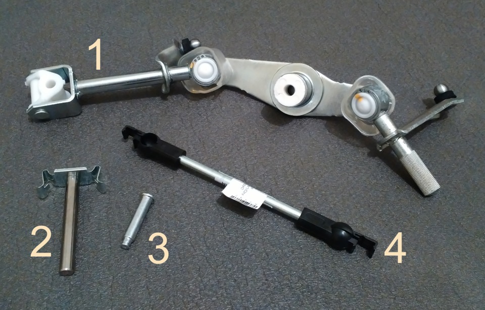

Заказал кулису на exist.ua. Заказывал GM, а приехало не понятно что в непонятной упаковке. Скорее всего ZAZ.
Ну и номера кому нужны:
1. 96332660 — Механизм выбора скоростей в сборе
2. 96182212 — Шплинт крепления механизма выбора скоростей
3. 94535807 — Шплинт механизма выбора скоростей
4. 94580711 — Тяга механизма выбора скоростей

Дребезг этот издают втулки на кулисе(те что под и над подшипниками-естественно если кулиса на подшипниках)., !
На данный момент стоит короткоходка именно на подшипниках. Дребезг достал
Ну вот…, скорее всего издают дребезг металлические втулки над и под подшипниками на кулисе…, можно выточить фторопластовые или капролоктановые и дребезг скорее всего пропадет…
