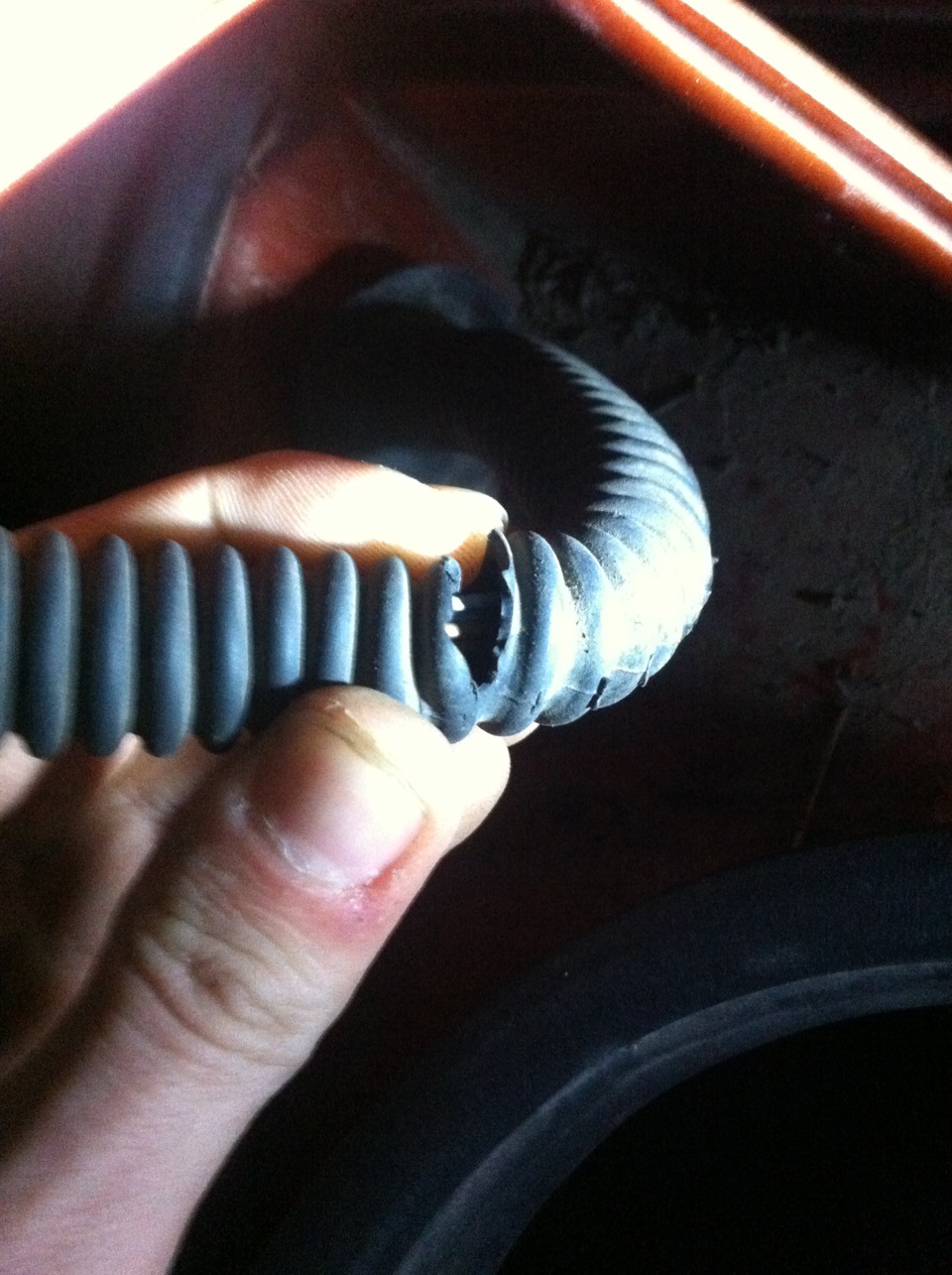

При покупке машины не обратил внимания на не работающую кнопку открытия багажника…
Собственно говоря по наводке знающих людей снял резиновую гофру в которой таится проводка…
Вся проблема была в 3-х оборванных проводочках.
Собственно говоря, как оказалась у меня еще есть фонарь внутреннего пространства багажника(приятно удивило)).
Были нарощены по 1 -2 см проводочки дабы было меньше вариантов оборваться и все это заизолировано.
И пошло питание на Мотор-привод замка багажника, но увы он оказался не рабочим… Сняв весь замок, открутил этот моторчик…
Есть идея найти этот мотор привод со сломанным моторчиком и изъят от туда это шнек…
Новая деталь стоит около 3к, б/у не узнавал…
Цена вопроса — изолента.

бу стоит копейки ну максимум возьмут 500р, а так бы я на твоем сесте поксиполом заклеил бы место разлома и поставил обратно
Ой, было дело, тоже трахался www.drive2.ru/l/7474837/ с этой проводкой. Только у меня немного другой трабл был, как видишь.
