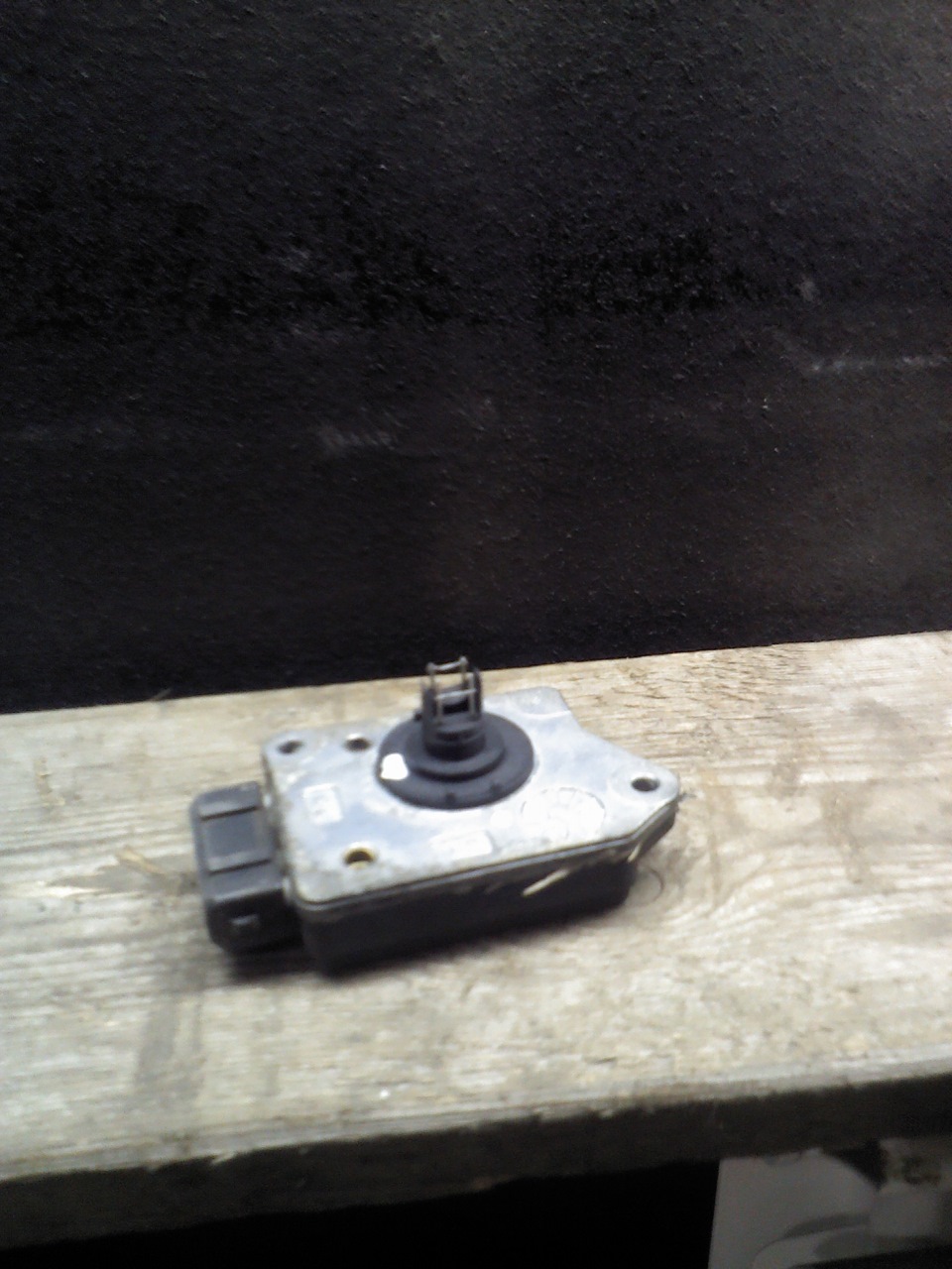

Из всего что не доделано по мотору остался только ДМРВ. Решил его почистить, а вдруг поможет. Разобрал, Взял компрессор с распылителем, залил туда чуть-чуть бенза и дунул на ДМРВ, после чего всё протёр, продул ещё раз компрессором, и насухо вытер. И о чудо ДМРВ ожил.

У меня проблема с дмрв мотор 2 литра при включение датчика появляются провалы машина может заглохнуть вообще, если без него все норм только поджирает бенз, попробую таким же способ реанимировать его
Главное что бы спирали и контакты целы были, тогда шанс есть. Удачи.
скажите плиз что происходит с машиной ( симптомы) когда выходит из строя ДМРВ кроме как расхода бензина?
