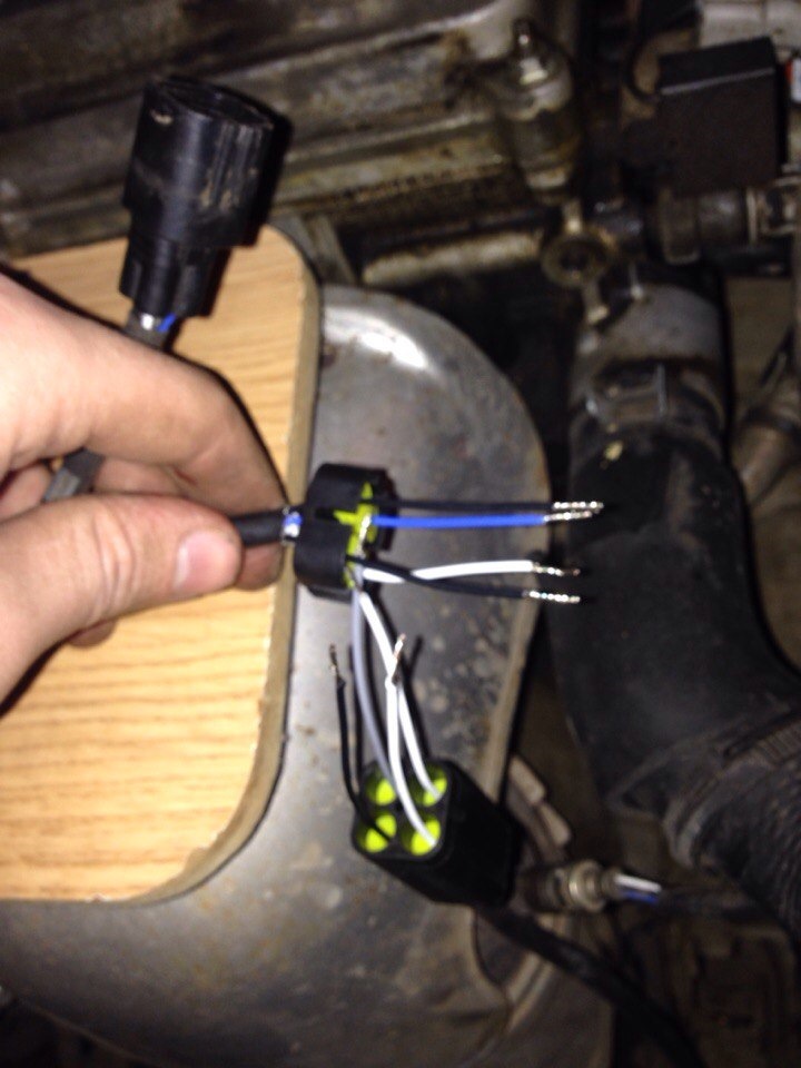

Вообщем сездил я на диагностику сказали что умерли 2 нижних лямбд, заказал я себе www.drive2.ru/l/8282056/ их, нашел время, позвал друга, спасибо Паше за помощь) Вообщем замена лямбд у нас оказалась геморной изза кенгурина, у него заржавел болт крепление, который ми благополучно с матами оторвали так как он там намертво засел, пока покатаюсь без него:)))) Ну не суть, вообще у нижних лямб немного места для того что бы делать что то с ними, нужна специальная головка тогда будет вообще легко) А так то пришлось немого поумничать ну с горем пополам викрутили) Заменили, поставили и завели, все отлично, чек пропал, на холостых стало еще лучше) Вообщем главное ток с проводами не напутать а так все норм)) Результатом очень доволен))

Расход упал?)
Если чесно то не особо, но чек пропал)

Это обманка или оригинал лямбда?
Это заменник лямбды вот www.drive2.ru/l/8282056/
Поздравляю с заменой. А ты ошибки обнулил? Просто чек потух а ошибка в памяти ЭБУ осталась. Теперь нужно обнулить все ошибки и покататься немного

Скидывай минусовую клемму с АКБ на пару минут и все…)))
я когда делал на часов 4 скинул ее))))
