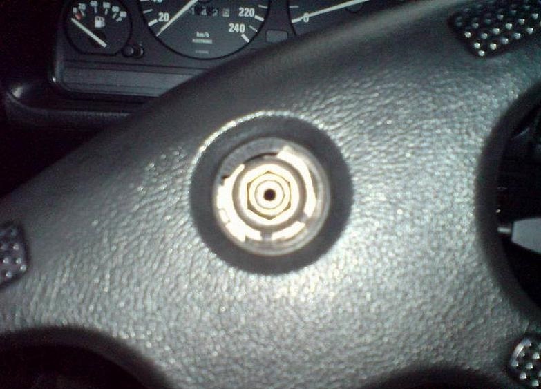

Меня собственно интересует от каких машин подходит руль ? А то мой соввсем истерся и в холод вообще как ледяной получается

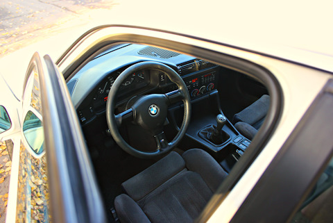

И приборку хочу поменять что бы электронно показывало ошибки и пробег вроде, так же и вместо часов бк реально поставить ?! Проводка у меня вроде на все есть, вот только на обогрев форсунок омывателя не могу найти где они там или может оторвал кто ))))

Руль у тебя под гайку — на разборках много вариантов замены есть)
С приборкой у тебя всего 2 варианта:
1. Купить LOW, но с дисплеем — будет у тебя счетчик пробега и сервисные интервалы на дисплее гореть!
2. Купить приборку HIGH с синей задней частью и переделывать под неё проводку, т.е. докупить ещё 2 фишки и перекидывать провода + провести несколько дополнительно!
С бк, если поставишь Хай приборку, проблем не будет — покупаешь бк, подрулевой, проводишь провода до приборки и все ок!
Если же поставишь Лоу, то тут 2 варианта:
1. Искать БК с встроенным кодером именно под твой мотор — почти не реально
2. купить БК 055 и впаять в него кодер с прошивкой! (у меня в БЖ есть мануал)
Удачи!)
