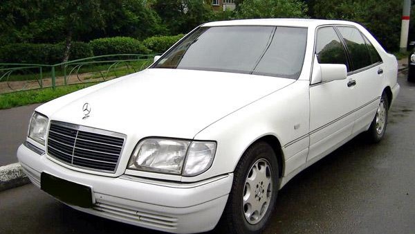

Обнаружилось следующее:
То что нарыл нерабочего-
1. Не работает центр.замок в водительской двери.
2. Не работают доводчики дверей(насос гудит, но не притягивает)
3. Не складывается шторка.
4. Сломана кнопка регулировки наклона спинки сиденья пассажира.
5. Что-то не так с замком багажника.
6. Задние подголовники не работают.
7. Спинки задних сидений не регулируются.
8. Люк крыши дергается и все.
9. В выключателе габаритов и ближнего чего-то вроде нет, так как не фиксирует положения.
10. В ходовой что-то брякает(видимо что-то серьезное, раз слышно в салоне)
То что работает-
Ну из основных работает точно все:
1. Двигатель.
2. Акпп.
3. Вся активная безопасность( думал будет алес всему)
4. Все стеклоподъемники.
5. Передние сиденья.
Комментарии 7
Кое что из перечисленного и у меня не в порядке, так что буду внимательно следить за ходом работ)))
Например?
Не откидываются подголовники, люк открывается только если ему помогать рукой, задняя шторка сдвигается на 90 процентов, приходится дотягивать в ручную.
Подголовники электро? Насчет люка скажу что надо снимать и чистить. Шторку пока не трогал и тебе не советую. Разберу — посмотрим.
О.К. Не буду, подголовники вакуумные, перестали работать вместе с блокировкой багажника клавишей из салона, при нажатии этой клавиши, слышу шипение в районе задней полки, прямо за левым подголовником, поэтому в субботу если получиться, хочу разобрать обшивку и проверить, может трубочки где то секут.
скорее всего что-то отломалось или слетело. эти трубки крепкие и сифонить не умеют
В общем, будем посмотреть, если что обнаружу, отпишусь в БЖ.
