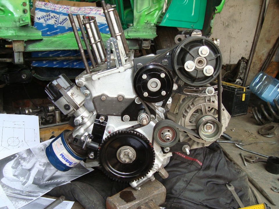

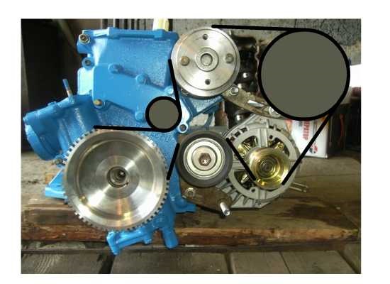

И так стоит задача поставить поликлин и решить ряд задачек.
Приемущества данного вида ременной предачи обсуждалось много раз на фрумах, собственно все все уже знают: больше КПД, не проскальзывает, не терпит не сососность шкивов, можно много чего навешать на мотор и крутить 1 ремнем, и это красиво)))
Задача 1. ДПКВ установить чтобы ничему не мешало (любителей не откручивать болтик М6 прошу успокоиться там некуда внутри шкивов его ставить)
Задача 2. Стоит ГУР, сделать его привод этим же ремнем
Задача 3. Из за малого растояния м/у шкивами, обхват ремнем шкивов слишком мал, его необходимо увеличить, для этого нужны обводные ролики.
Схема расположения приведена ниже, окончательный вид будет отличаться ибо это просто прикид что где будет. (за предоставленное фото для схемы спасибо DAHAKA)
Шкивы коленвала и уменьшеный шкив помпы заказаны у Паши из Украины (думаю, о ком я, все знают), скоро будут у меня.
Шкив на Насос ГУРа, решил подогнать от Волги (кажется шкив помпы) стоит копейки.
Ролики. маленький (всего 28,5 мм диаметром) от какой то ауди, идеально встать должен м/у КВ и помпой. ролик большой от ГРМ ваз 2112, так же является натяжным.

Я так понимаю, что с креплением для дпкв из немагнитящегося металла никто не заморачивается, я так понимаю, у тебя из обычного железа?
Основа железная место куда вкручен датчик алюминий
Понял, спасибо. Просто мне показалось, на фотке с допоборудованием, что кронштейн вареный.
Можно и варить во многих авто дпкв в блок чугунный прикручен и пох
подскажи как выбить зубья на шкиве на каком расотянии от вмт. и на каком зубе должен быть ДПКВ?
убрать 2 зуба? просто болгаркой сточи, а по поводу ДПКВ вот так его ставить

а гена и шкиф на нём родной ? модель
ваз 2112 80А
шкиф родной от него ?
да он поликлиновый

Отлично, только вопрос — куда аккум девать? ведь насос ГУРа у тебя ровно на его месте получается… Или я не помню и ты уже перенес аккум в багажник? =)
я ж написал это прикидка, нет все под капотом
Ну так я же просто наставляю на путь истинный))
Попробуй поставить насос на место где трамблер был и ничего курочить не надо, и на один натяжник меньше будет
ничего не поменяется, плюс представь размер того ремня и его цену)
появилась новая мысля — а не офигеет ли ролик 28,5 мм на 6000 оборотах колена?) у ролика тыщ 25-30 будет, он заклинит или сгорит нафиг…
ну так ролик то не от водокачки же…
Всё равно, маловат диаметр подшипника то будет, его разнесет от такой угловой скорости…
