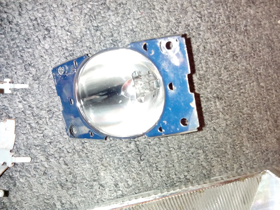

Ситуация такая,
Есть фары октавии дорестайл, собственно и машина дорестайл)
Света категорически не хватает,
У меня встал вопрос собственно вместо чего ставить биксенон, вместо туманок или основной свет, кто куда ставил попрошу ссылки с установкой (особенно хочу увидеть подключение электрики и как они светят в результате в зависимости от модели)
Также буду рад тому совету, если кто то обоснует что не стоит заморачиваться. Ещё интересует вопрос о том, можно ли доработать штатную линзу птф чтоб она светила по расстоянию на уровне с ближним светом. Вчера проверял на разобранной линзе, светил в неё мобильником светит довольно достойно от одного диода(светил с 9 но этажа вниз и было видно пятно с четкой светотененевой границей) а вот от лампы h3 такого результата нет(((.
Заранее спасибо за советы!
Ну и фотки хоть какие-то а то смысл всех букОв, за опечатки простите печатал с мобилы

1 — биксенон линзы ставить как основной свет.
2 — ретрофит со стекол убирать 100%!
3 — ПТФ не созданы как ближний или дальний! они созданы светить чисто под носом! поэтому в топку такие идеи, ибо слепить будет… даже ксенон в этих ПТФ слепит нормально так.

на фарах с ретрофитом (стеклянные стекла с полосками) световой пучек делает стекло. на фарах где стекла гладкие — световой пучек делает отражатель… вот и подумай что будет, когда с фары с ретрофитом ты поставишь линзы…
тут три варианта:
1 — искать гладкие стекла
2 — шлифовать и потом полировать.
3 — не ставить линзы
вы че сговорились чтоли? может все таки прежде чем что то говорить и советовать стоит понимать что ты вообще советуешь? и хотя бы посмотреть значение такого неизвестного и иностранного слова ретрофит?
Хорошо. Напишу по простому, ставить в рифленые фары линзы нельзя!Хотите колхоза, делайте что хотите. Хотите слепить, тоже делайте.

И так же почитайте Как формируется пучок света на обычных фарах, на рифленых фарах и линзах
я тоже видел. более того, 11 лет назад я начинал свой путь по установке линз именно с дорестайловых фар октавии…
продолжим разговор про убирание ретрофита?
или сразу перейдем к обсуждение рефлекторной оптики и линз? или обсудим исключительно в рефлекторе фриформ и обычный элипсоидный с рассеиванием пучка благодаря линзам френеля?

Себе сделал сам, мороки меньше чем на рестайле…эффект очевиден только от линз…сам прошёл через галогенки"по-мощнее", би ксенон.остановился на линзах…советую
Кст, в мокрую погоду решает 4300К ксенон в линзах, и в туманках тоже стоит ксенон.

Отполируй стекло до прозрачности, убери рифления сделай его прозрачным!
Купи биксеноновые линзы и вставь туда !

тоже со светом напряг ? я вот подумываю может просто рефление со стекла снять и посмотреть результат?(просто у меня есть 2 фары запасные) я вчера разобрал когда, поднёс её к люстре, и на полу появилась тень, и в некоторых её местах было немного сфокусировано яркого света, но все равно большая часть затемнена, т.е. выходит что эти стекла ухудшают свет, зато не слепят встречку, что очень хорошо.,

убрать рифление ничего не даст. рифление дает правильный световой пучек на этих фарах. если стекла будут без рифления нужны либо линзы либо фри-форм отражатель…
