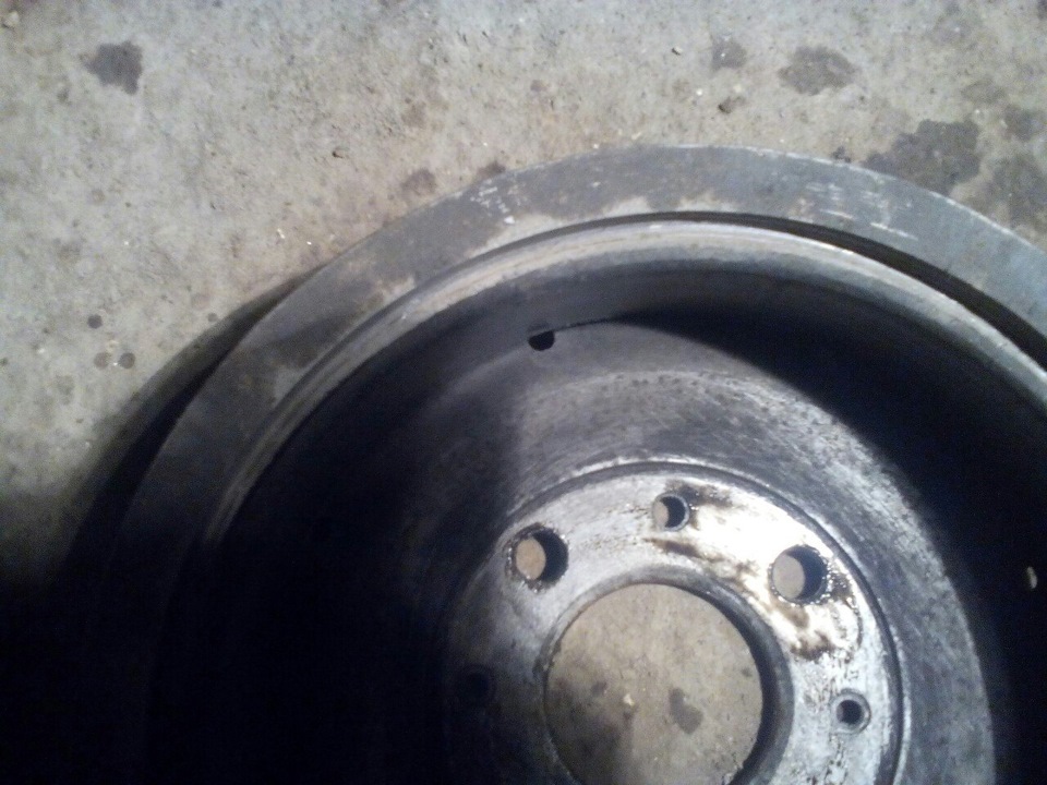

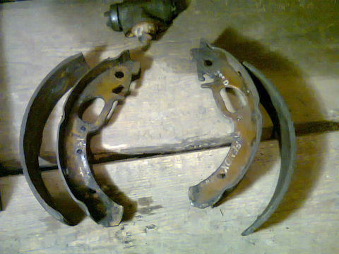

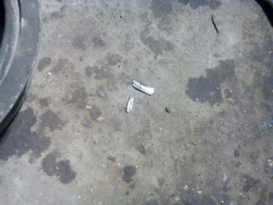

Сегодня начал тормозить и слышу сзади что то скребет по барабану.С начало подумал что мб лед и оттает и все пройдет но не проходило.Приехал в гараж и начал скидывать колесо а затем и барабан.На первый взгляд все было довольно обычно и без криминала но приглянувшись к колодкам увидел что в них что то втерлось.Начал ковырять это дело отверткой и вытащил 2 осколка от барабана, сильно удивился.
После установки барабана обратно наступила тишина.

такая же беда не давно меня настигла, скрипели и шоркание, разобрал и также куски достал только 1 побольше твоего был)) щас вроде норм все)) удачи
такая же байда была, ехал и не понимал что за шорканье…снял колесо заднее и крутанул барабан, снял и увидел что отслоилась часть кромки, сбил отверткой поставил и катался дальше)))
