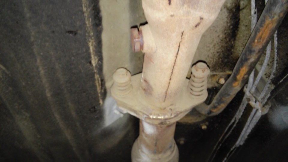

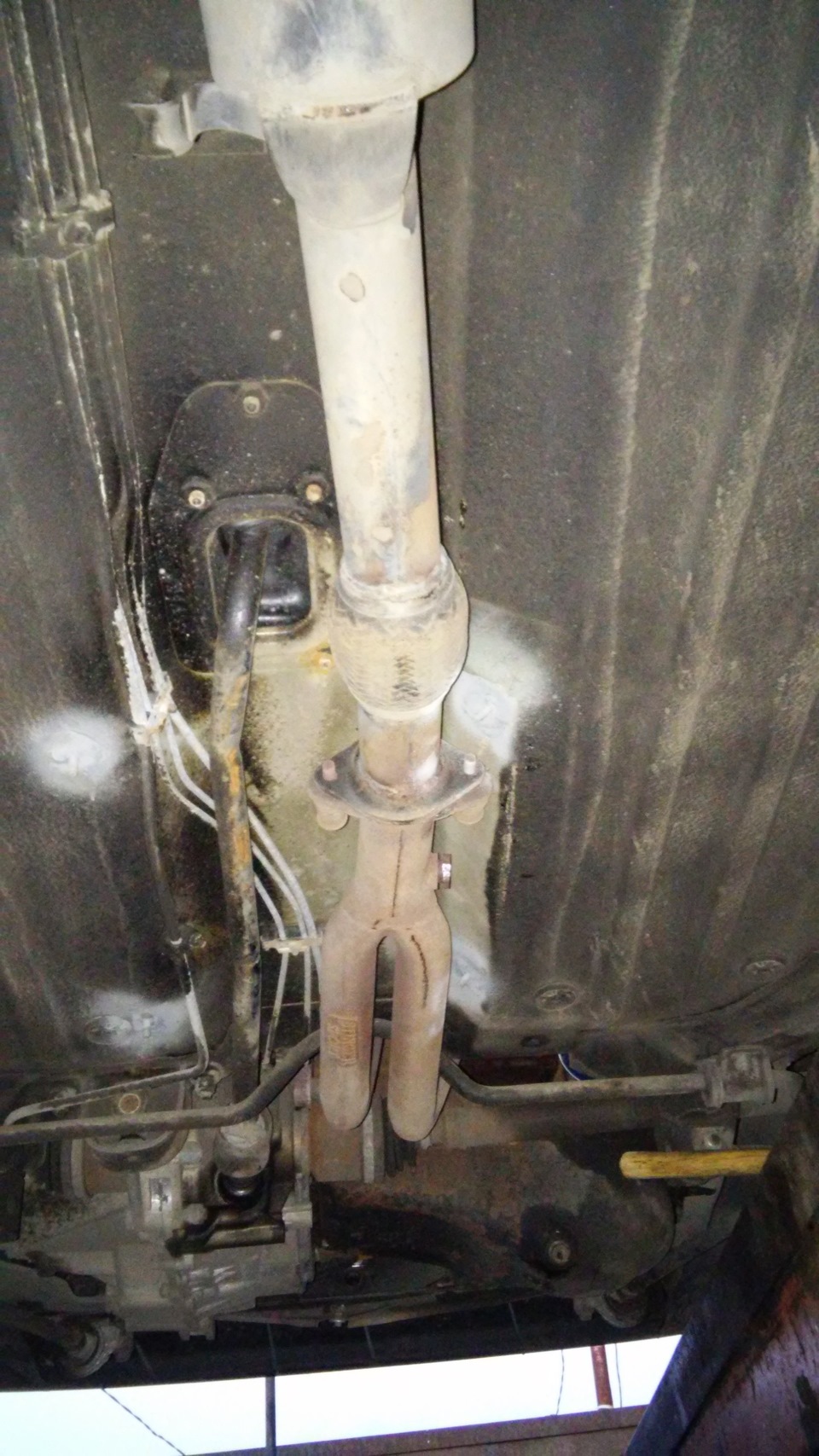

Поздно вечером выезжал с незнакомых дворов, и наехал на канализационный люк, высотой около 20 см. Передними колесами еще проехал нормально, а в районе ручника поймал серьезный удар. Понял сразу, дела очень плохи. Осмотрев автомобиль снизу, никаких повреждений я не увидел. После чего заехал на эстакаду осмотреть автомобиль полностью. Увидел такую картину, сильный удар пришел на паук с резонатором. Особенно в районе соединения резонатора и паука. Состоялось смещение в районе соединения в правую сторону. И теперь паук с резонатором дают мне серьезную вибрацию на дно автомобиля, по нервам играют не слабо. Паук сместился к стабилизатору, а резонатор упирается в дно автомобиля. Пробовал отогнуть трубы вручную, результата не дало.
Паук был благополучно снят, но ремонт грелкой и сваркой вопрос не решил. Он то в стабилизатор упирается, то глушитель на балке лежит… Вообщем решил купить новый паук и закрыть этот вопрос!

Паук можно снять и выровнять! Я свой паук когда ставил пришлось его изгибать прилично что бы не стучал об приростаб! Можешь глянуть в БЖ
