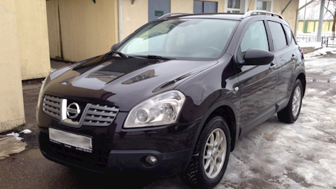

Решил и я поставить себе Г;У.меня в вдохновил на это bug85 ну получилось как то так, 7 раз отмерь один раз отреж первый раз отверстия не там где нужно просверлил, нужно было сверлить ближе к креплению капота.упоры все-таки лучше взять такие bug85 как здесь!они не много по слабее, думаю даже на вторые крепления мои нормально будет, эти как у меня очень сильные, желательно по слабее.

Лучше брать оригинал, адрес и телефон я там оставил, в родном оригинале задействованно больше плюсов чем минусов первый + нет никаких зазоров при закрытии капота ;2+ Удобные в установки ну и 3 мы ничего не сверлим и не портим .

Нет мне уже ненужно упоры кустарного типа))) сегодня отжалел денег купил родные упоры Ниссан кашкай цена 1500₽.

Ценник на оригинал 2000рублей один раз купил и забыл.жаль сразу так не поступил)))зато додумался 4 отверстия просверлить в креплениях капота(
Я за 500 р пара купил и забыл)))) хачешь завтра скажу какие. Не тугие отлично справляются

Сегодня переставлю, если так же будет взлетать, пойду другие покупать а эти нужно будет продать…а то на самом деле жестковато(хотя всеровно нравиться
Упоры поставлены вверх головой.
Если поставить правильно, штоком вниз, и прокачать. То взлетать не должны.
Думаю может расходятся …
Я тоже купил начало жёсткие, не стал рисковать и взял помягче 260 Н кажется
Это очень жёсткие амортизаторы, при закрытии капот подгибается.
