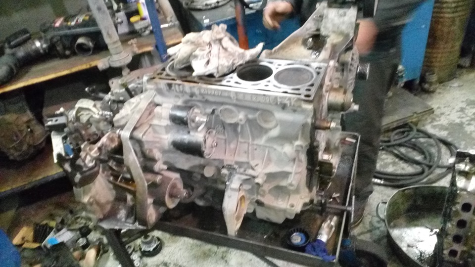

Решил раз уж копать — так уж на всю глубину кроличьей норы. Пока на СТО начали менять ГРМ и прогладку крышки клапанов — разобрали пол движка. И тут я понял, что дешевле будет сразу и голову скинуть да посмотреть чего у меня компрессия 9.5-11…

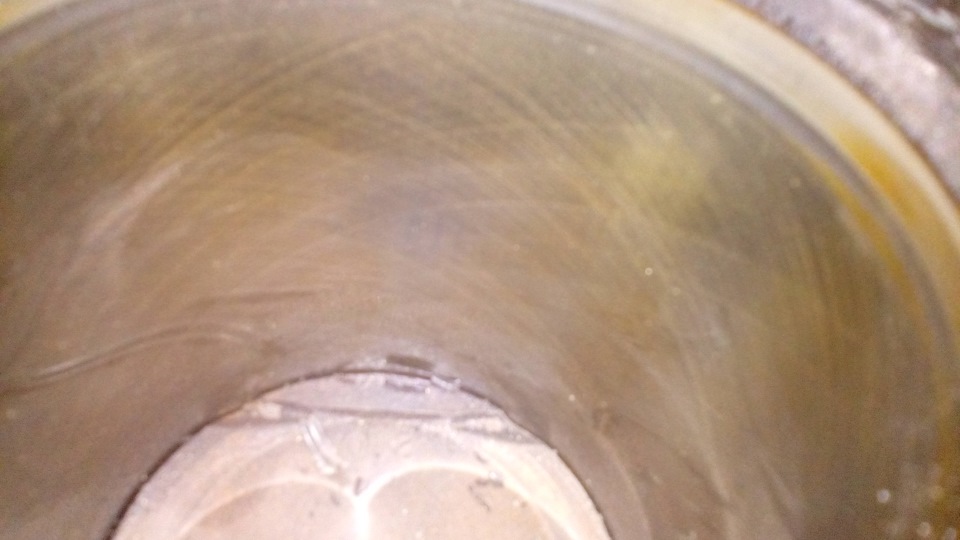

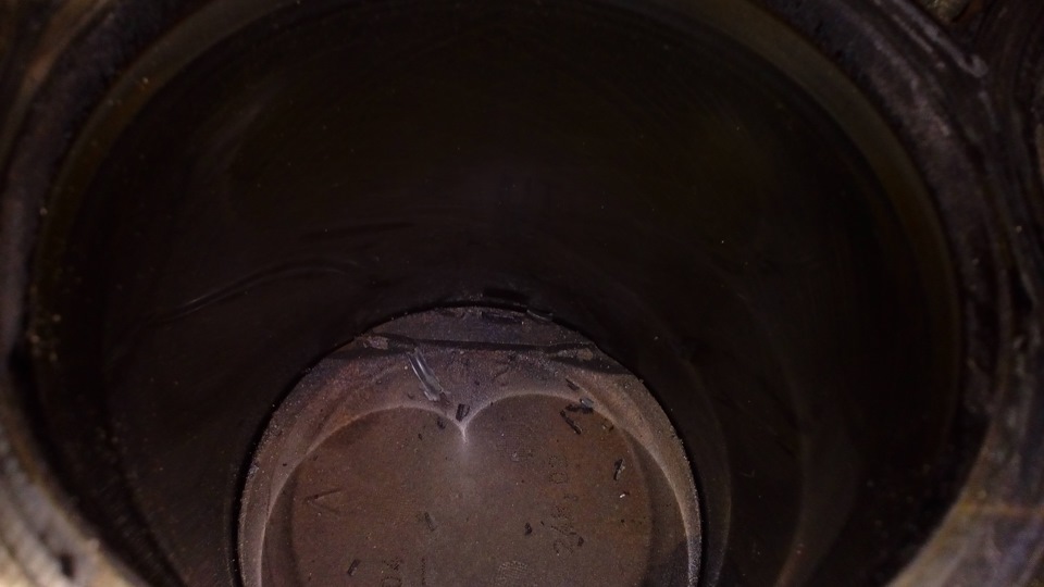

Вот сегодня ездил смотрел — в общем-то порядок, хон на месте, клапана живы, коренные вкладыши тоже.
Под замену поршни, кольца, шатунные вкладыши (стандартные, не ремонтные размеры). Ну и расходники — сальники, прокладки.

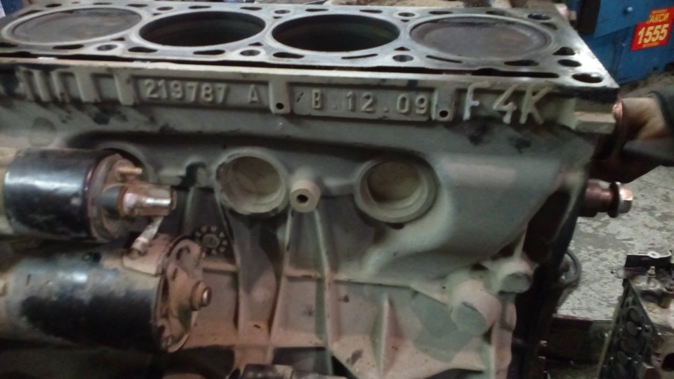

VIN VF1BG0W*
Двигатель F4R 712— выбито спереди движка. Хотя на задней части движка есть надпись F4K (?)

Привет. По расшифровке блок f4k выходит 1,5 литра! Тогда откуда у вас 2.0л?
Скорее вопрос почему там такая маркировка, так как движок у меня f4r 712 2.0 бензин)
А на другой стороне как выглядит надпись f4r. На самой табличке где номер ДВС?
Да, на табличке. Фото нет, к сожалению
