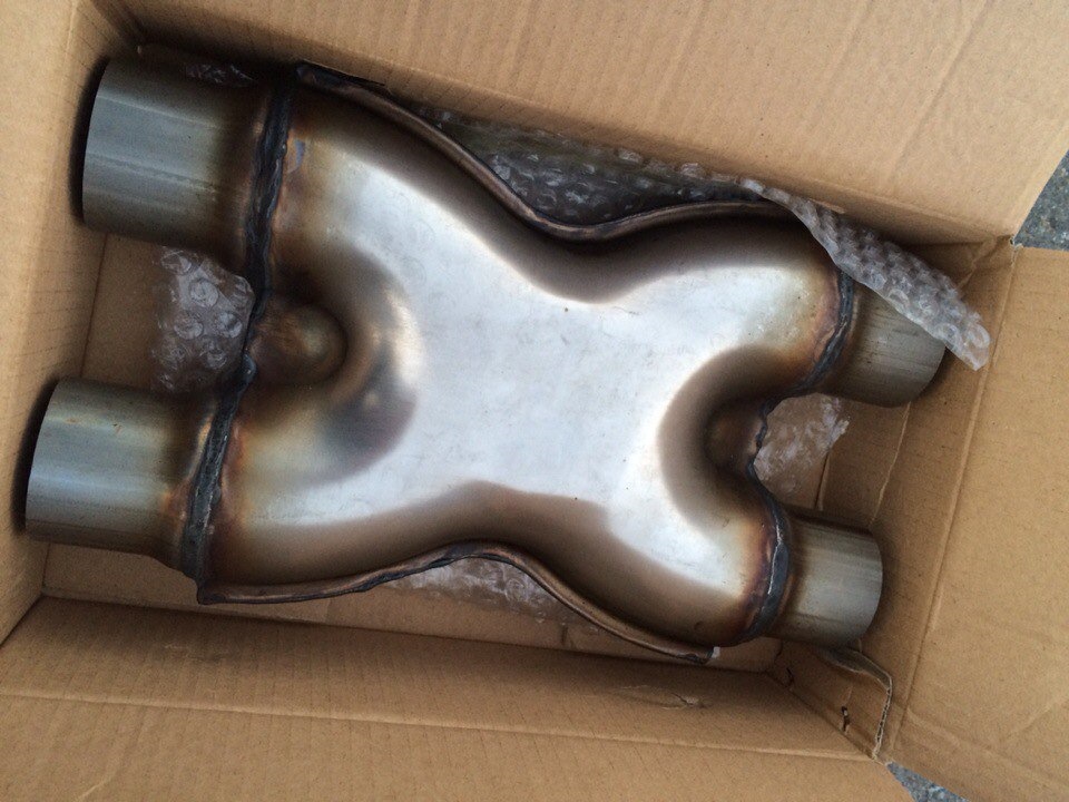

Очень грустная история о том как 4 месяцы машина стояла в гараже на переделке коллектор

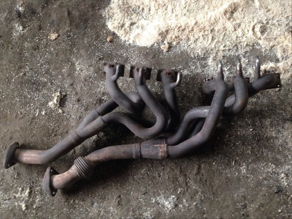

Хотел вставить в м52 от с38 коллектор, так как все 6 труб имеют длину 40см, но у мастера не вышло, времени потрачено мастера и моего море.
В итоге мастер заказал с ебея коллектор, 100 баксов коллектор, 100 баксов доставка
Звук на хх очень тихий, мотор громче работает) стучит ванос)
до 4х тысяч тихо, потом грохот 6ки раздается как и был раньше, надо резонатор Гельмгольца мутить)
Но всё равно Тише того колхозного прямотока что был)
По динамике не пойму) страшно было после 4х месяцев ездить на ней)
Парни ставили коллетор в м52б25 он давал 30 лошадей. трасса двойная давала 10 лошадей, всё они проверяли на стенде.реально 30 и 10 лошадей
После нескольких недель езды могу сказать эффект есть точно в моменте) колеса постоянно в буксе) надо блокировку)

Так остатки порезанного колектора продаются или уже проданы?
мастер выбросил их( психанул
Может покопается в (загашниках) и найдёт их?
это было больше года назад) ему так надоело его корячить, что он за свои деньги купил копию суперспринта
Я думаю там мастер не дурак наверное заныкал гдето скорее всего равнодлинник от s38.
Мне тоже так показалось )
короче убили коллектор
именно так. такой мастер)
