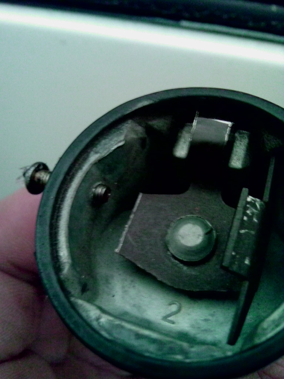

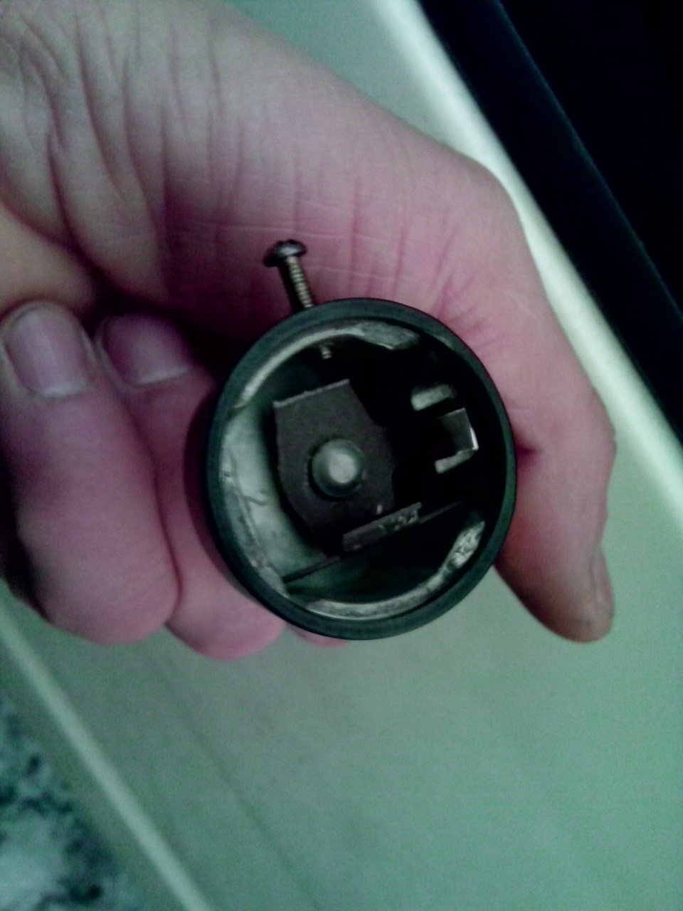

Установил сломанное салонное зеркало заднего вида, пришлось засверлить сверлом 2,5 и вкрутить маленький винт, чтоб выполнял функцию сломанного лепестка
Не знаю у кого как, но у меня на двух бусах "крепежные лепестки"сломанны
Напомню "крепежные лепестки", цепляются за крепежный пятак, который приклеен к стеклу, как бы обжимая его
Фоток добавлю, попозже

Добавил фото, чтоб было понятнее
Что за лепестки? Если силуминовые солдатики имеете ввиду, то они часто ломаются. Это болезнь Т-шек. Лечится установкой пружины от задних барабанов Москвича. Или аналог подбирается.

просто правильно надо снимать и лепестки будут целыми
А как правильно оно снимается?
Поворотом на 90 градусов в любую сторону и всё вынимаешь на себя
Спасибо! Слышал, что поворот на 90% только влево.
Ну я и туда и туда крутил всё норм. мож у меня уже чё и сломанно?
