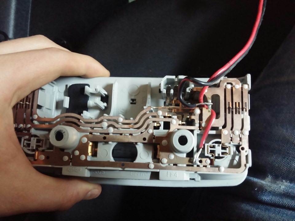

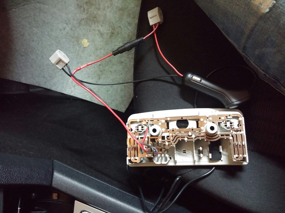

Еще как только купил шкоду. Решил сразу убрать питание с глаз и от рук, т. к. Неудбно расположен прикуриватель. Подглядел как припаяться к плафону. И заколхозил сие. Взяв патрон от разветвителя, припаял концы, вставил зарядник и убрал все в нишу за светильником.

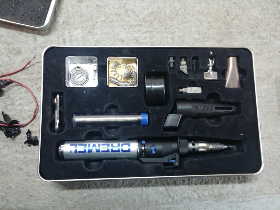

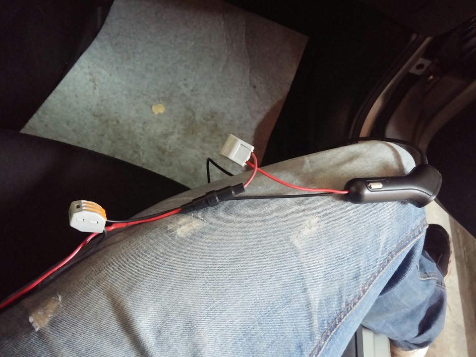

Через два года(наст. ) контакт стал пропадать, где зарядка контачит с патроном. Решил убрать плохой контакт + поставить пред, + клемы.

Почему все "+" тянут хрен знает куда? Ведь он же гораздо ближе находится))
самая надежная — это скрутка! (Тем более есть паяльник — можно пропаять)
Хз хз, насчет скрутки. Пайка да. Вот если снять быстро ваго в помощь. Только из за этого поставил
