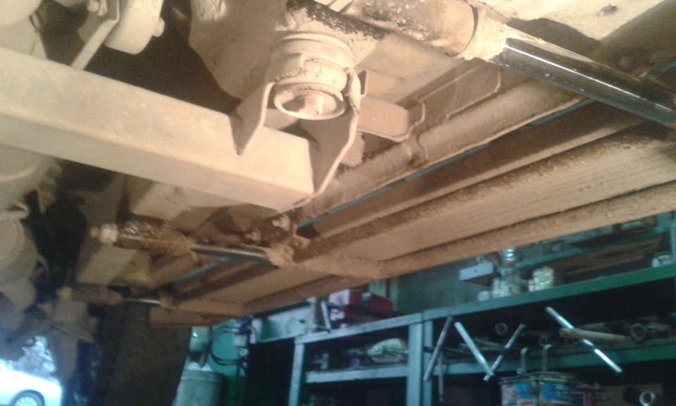

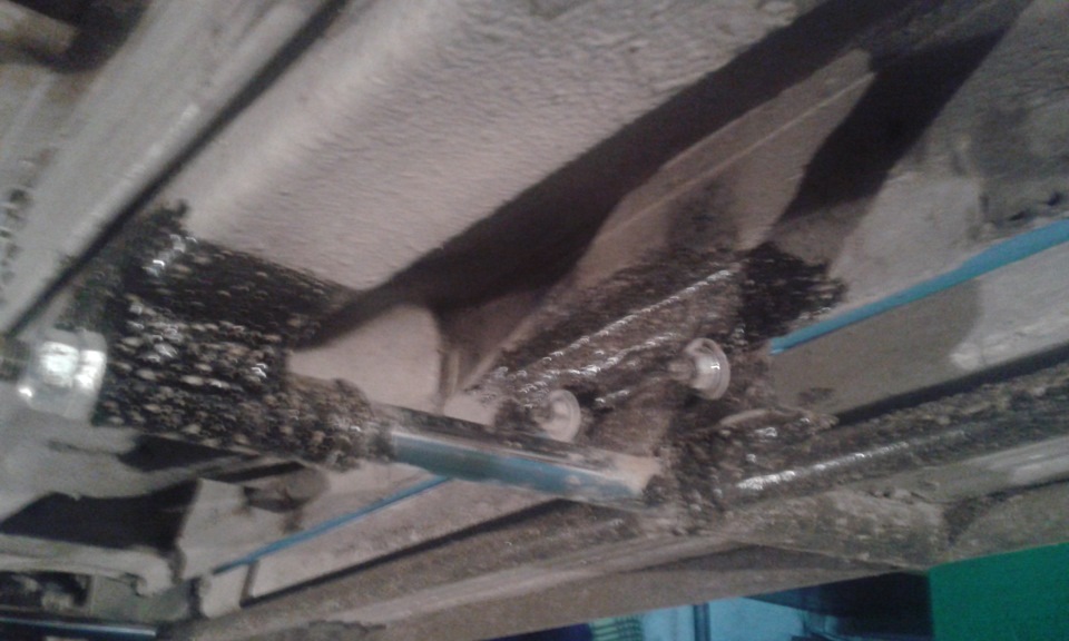

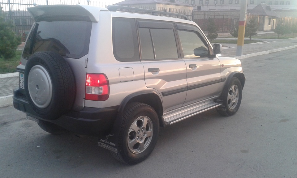

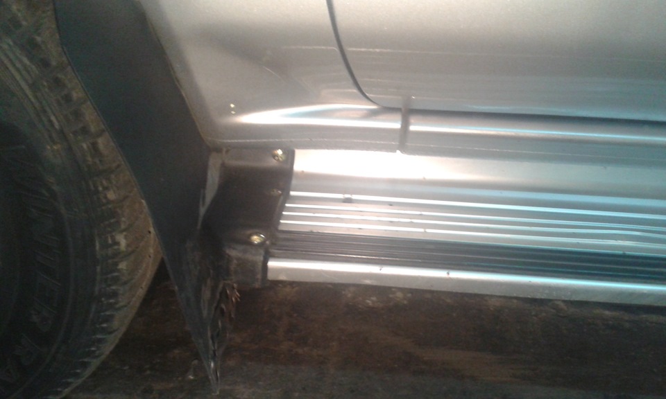

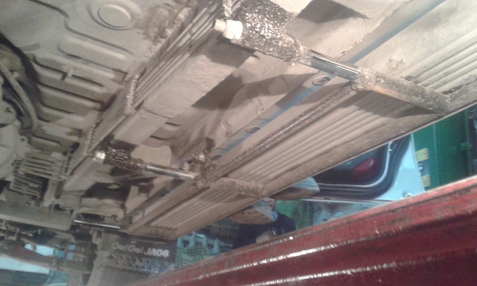

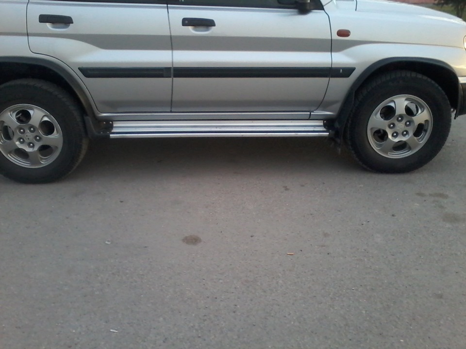

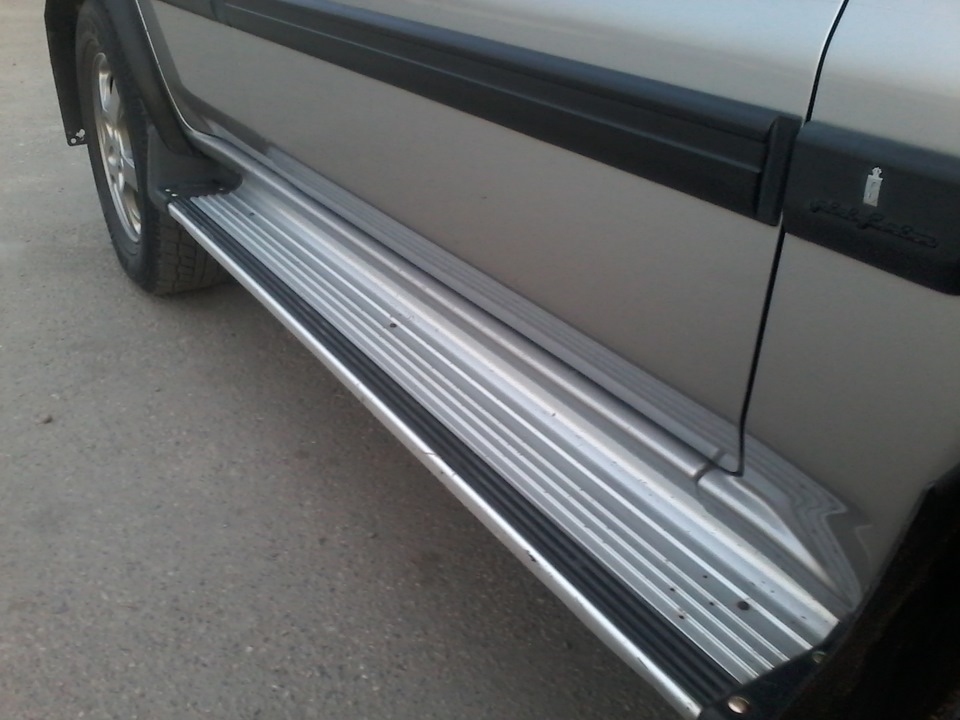

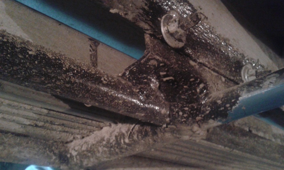

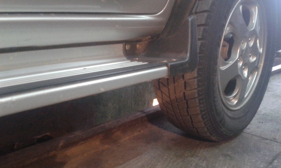

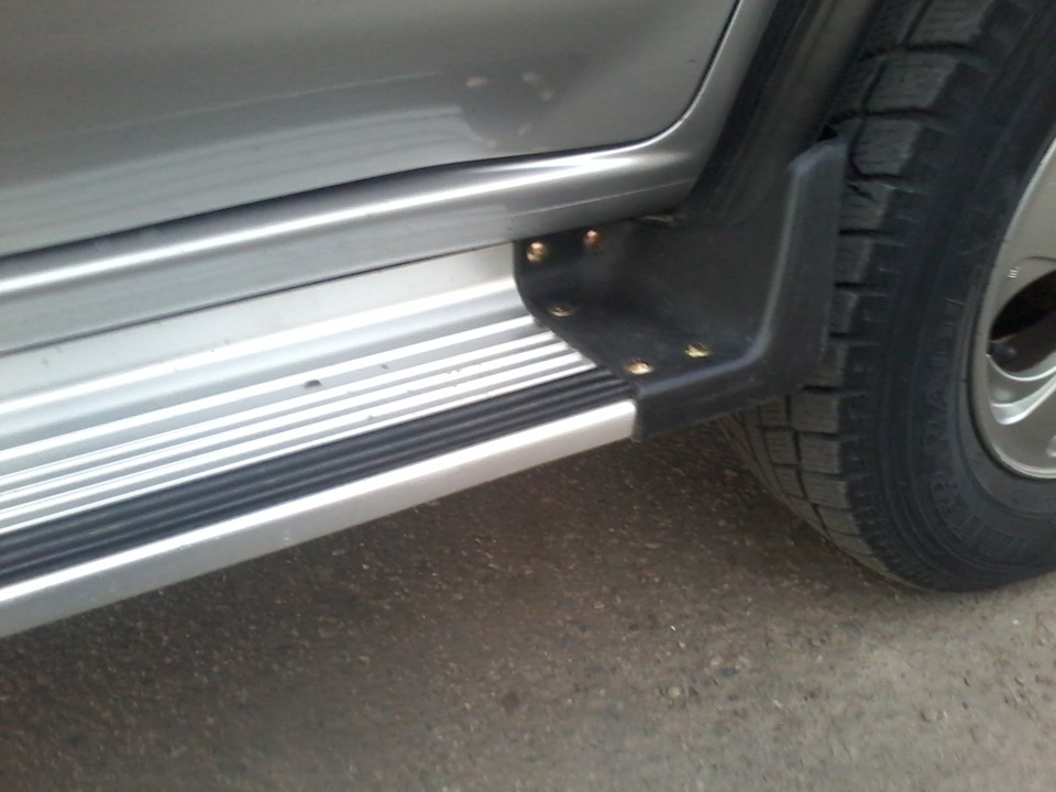

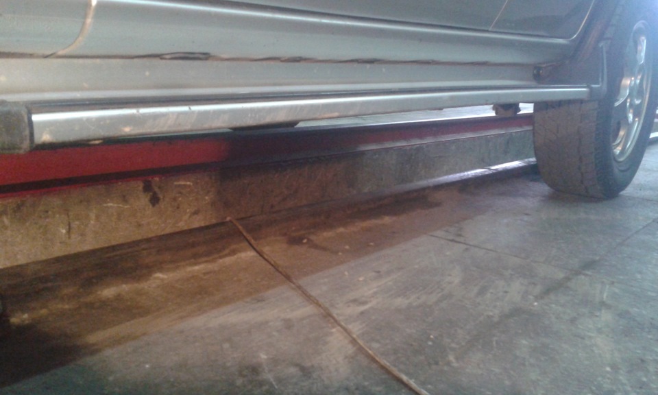

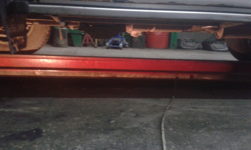

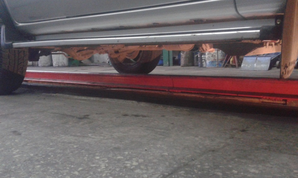

Для крепления этих порогов подошли:1. Амортизаторные штока, толщиной 22мм.2. Толстостеная труба, внутреним диаметром 24мм.3. Уголок шириной 4см.

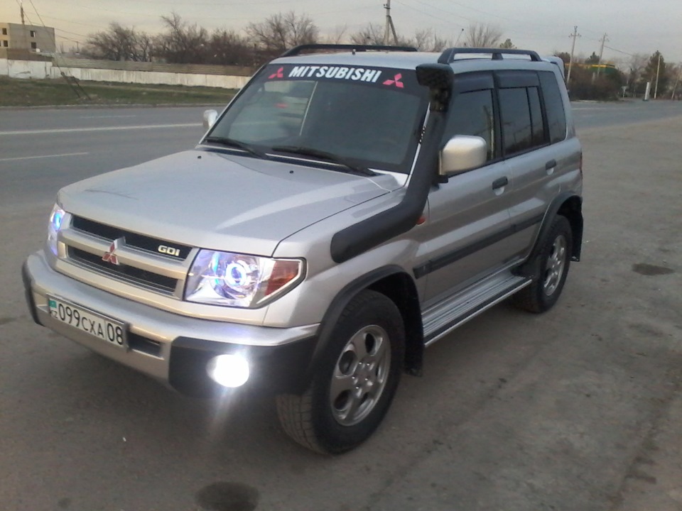

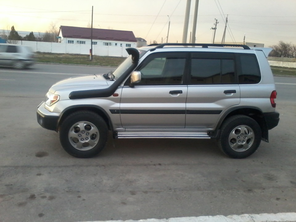

а что за ПТФ?

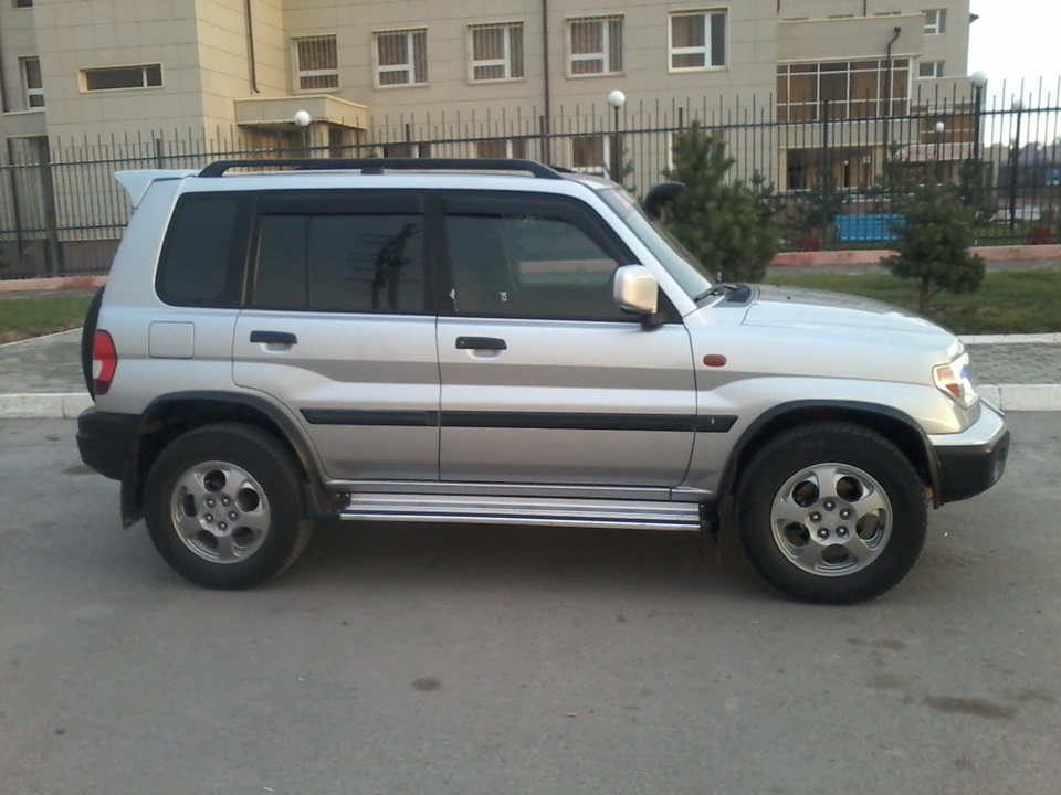

Рты это пороги да?Если да, то это от поддержка 2, родные

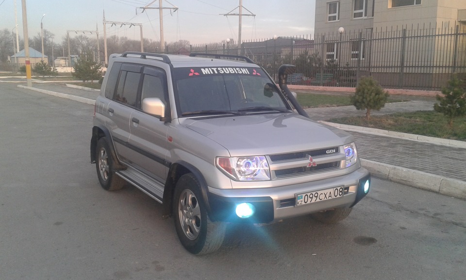

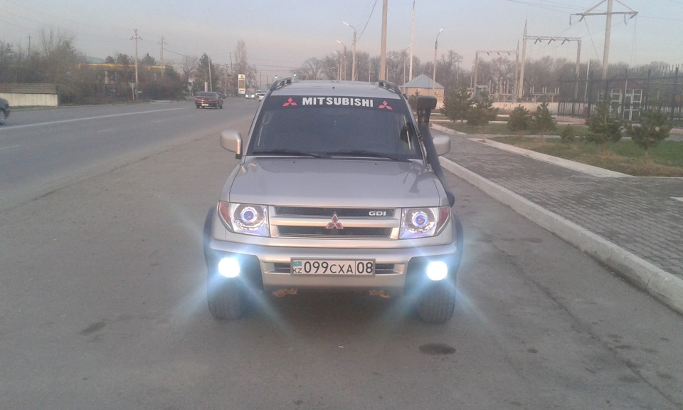

противотуманки в бампере?..
