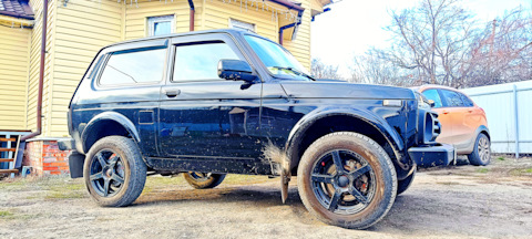

Ну конечно и у меня, как у многих нивоводов не обошлось без небольшого колхоза!

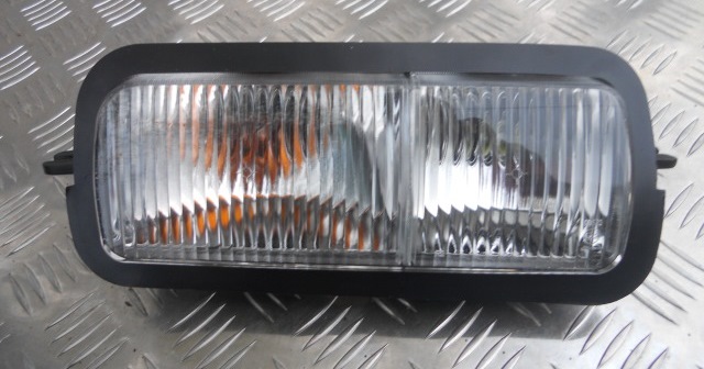

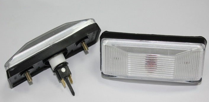

1. Белые надфарники (габариты с повортами конечно поменял местами т.к. габариты с внешней стороны смотрятся явно лучше, да и на то они и габариты чтобы обозначать габариты машны)
2. Белые повторители поворотов
3. Светодиоды в габариты (сначала были просто кукурузки, потом с али заказал эти)
Светят очень ярко, боюсь, что даже будут ночью слепить, надо наверно думать реле отключения при включении ближнего света, но это пока только в планах.

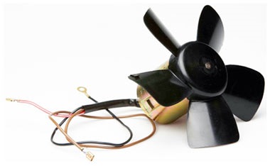

5. В печку установлен моторчик на подшипниках и на первую скорость поставил дополнительное сопротивление, теперь на первой скорости печка позволяет спокойно разговаривать.

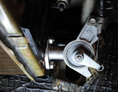

6. Заменен краник на такой же шаровый, т.к. этот закис и не открывался, надеюсь его хоть на год хватит.

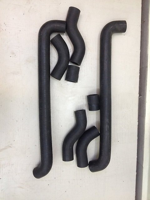

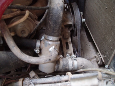

7. Заменены патрубки на радиатор охлаждения двигателя и затянуты хомутами NORMA, т.к. эти сопливили и надоело доливать тосол, плюс ко всему тосол капал на генератор.

Краник надо постоянно использовать, тогда все будет нормально.
За идею с печкой спасибо.
Шумит она конечно п***)))
