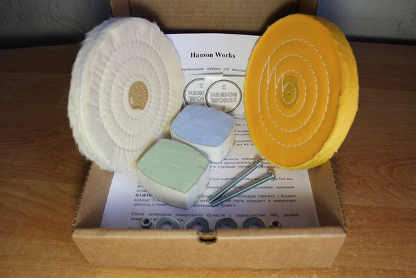

Всем привет, сегодня добил диски, вывел все в зеркало. И так, выводил я после пескоструя, начинал с самой грубой которую нашел, это было 40, брал именно для дерева. Так как продавец показал мне 2 шкурки, по металлу и для дерева. Взял 40, и 60. Потом выводил 80, 100, 240, 320, 600, 800. И мне этого хватило, не жалейте шкурки, на один диск выходило у меня по 8-9 часов чтоб убрать все раковины. Потом выводил это все дело пастами, от паст я такого не ожидал, можете почитать тут,
они выводят такое глубокое зеркало, это не Doctor Wax, не пожалейте и купите эти пасты, их хватит надолго.
Пасты я нагревал на огне чуток, и называл на войлок, смачивал войлок бензином и наносил на диск, и получалась выработка черная-черная. Те кто мне писали в личку, и спрашивали что с моими руками, почему они такие черные, так вот знайте это выработка. Что еще хочется добавить, не пишите мне пожалуйста что можно было купить диски по лучше, намного шире. Просто знайте что хозяин барин, а автоэксперты пусть идут лесом.

привет, после каждой мойки пастой dialux проходил или доктор ваксом?
Привет, если моешь диски с химией то да, химия сьедает. И иногда восстановить тяжело. Для поддержи доктором ваксом. Но по опыту пасты намного лучше.
а вот по поводу паст можешь посоветовать? выбираю между dialux(нужно заказывать) и готовыми наборами(можно на месте купить) для полировки дисков которые в ВК группах многих продается?
сколько стоит набор и что в него входит?
вот фото приложил, цена 1800, но мне цена не принципиально.
Лучше отдельно
почему?
www.sapphire.ru/vcd-476/catalog.html Посмотри на цены
да я в курсе про этот сайт, ко мне в город чтоб доставить еще 800р к цене, не в России живу) Поэтому цена меня не особо волнует, я за качество паст интересуюсь, который готовым набором может как-то лучше по номеру абразива подобраны? или там зеркало лучше выводит?

Ты можешь взять чуток дороже, но эффект будет лучше)
лучше эффект с пастами dialux?
Я пользовался ими, и полки у меня всегда сияли) Так что я обоими руками за них
