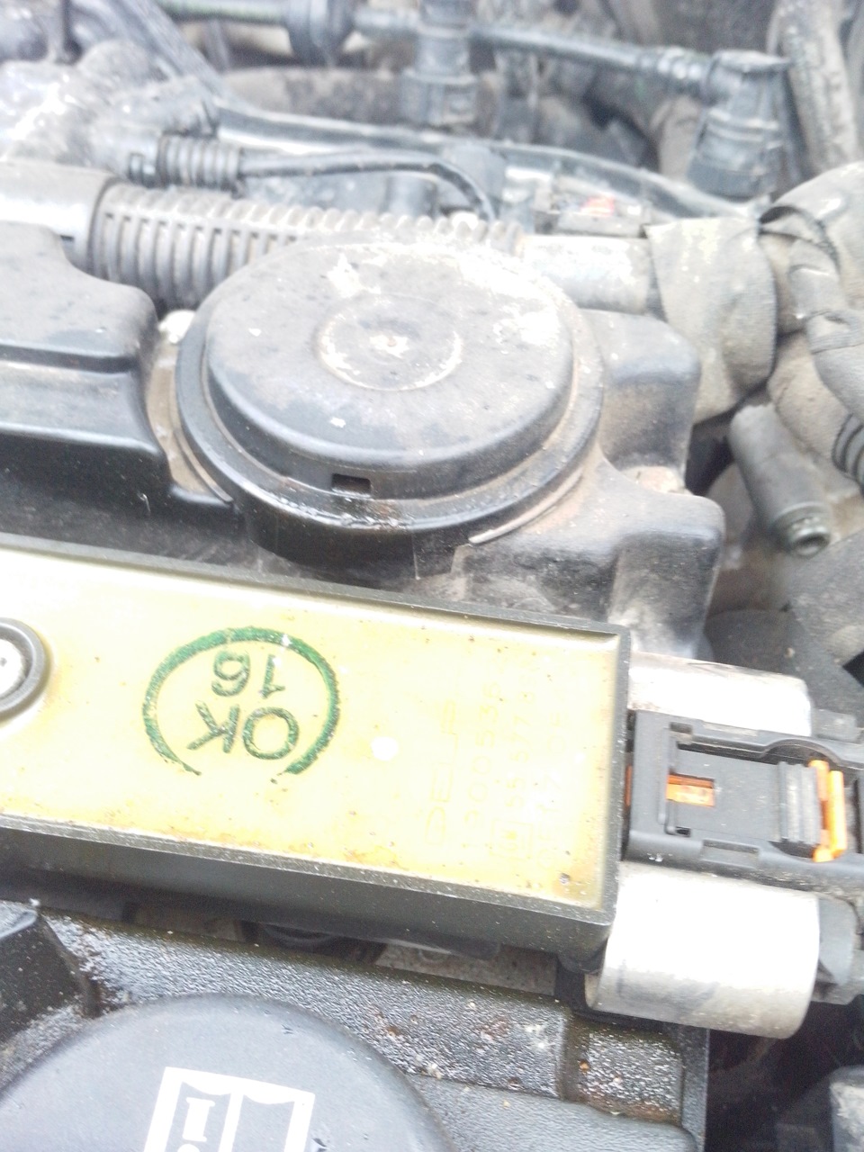

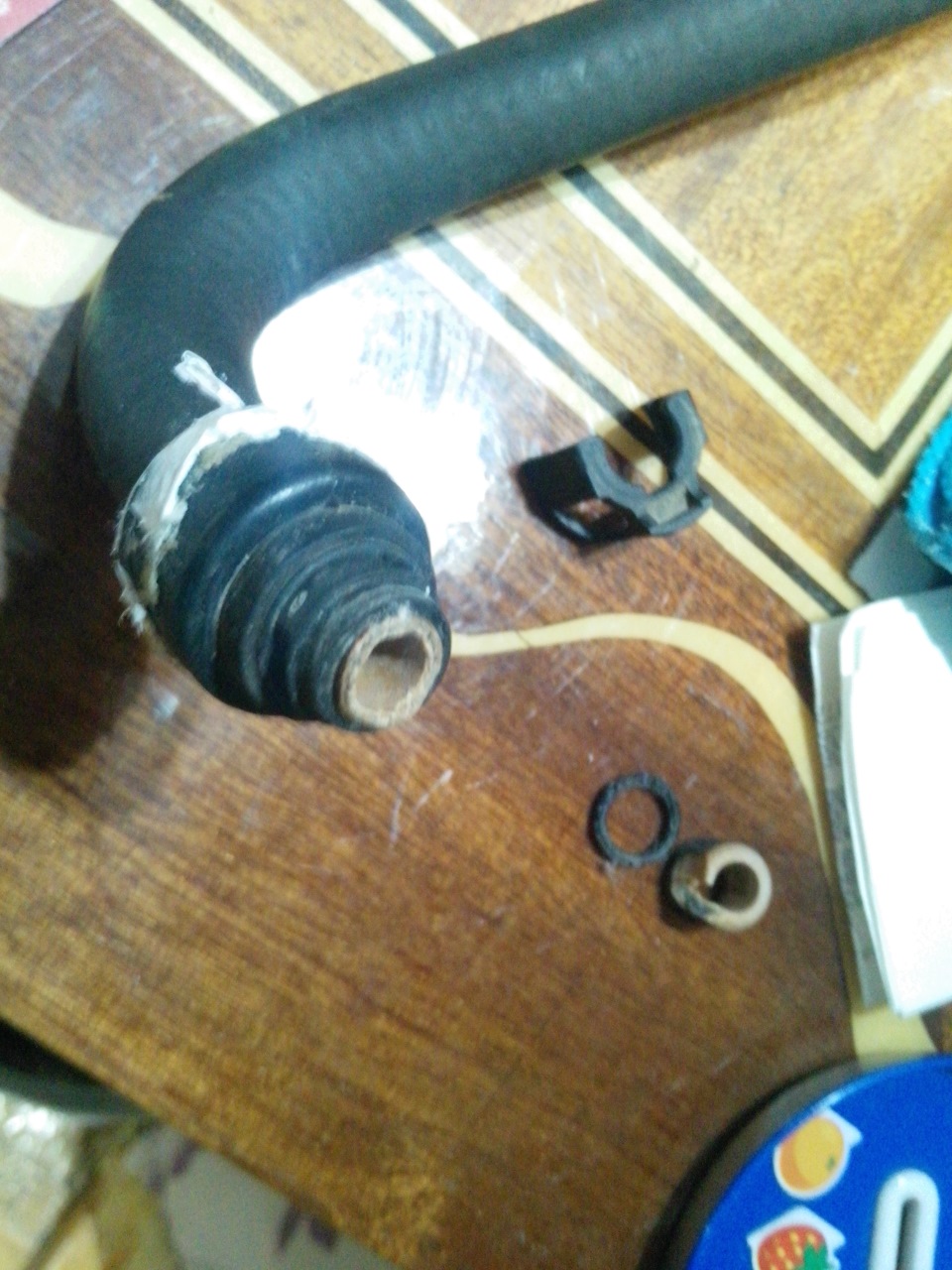

Всё как у многих, но только ска разом… Сначала потёк шланг системы охлаждения(13 36 360), рассыпался переходник, поменял…

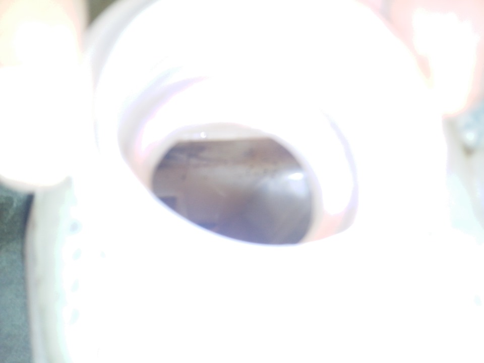

Прошло 2 дня и привет "тройник" (1338 489) его за ногу, поменял…Чтоб не расслаблялся, получите-распишитесь, — потёк бачок из соединения с нижним патрубком, ладно,
меняю сам бачок с датчиком(1304 019) и крышка(13 502 353).
Конец, ага, писюнов 3 фуры.
Повылазили ошибки всякие-прекрасные, заморские, дивные. приговор- клапанная крышка(55 573 746) давайдасвидания,
и еще подозрение на термос… Терпела машинка долго, лет 5, и тут как обкакалась всем почти, надеюсь до НГ ничё серьезного не будет.
