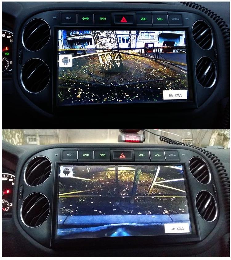

После нескольких дней эксплуатации камеры окончательно убедился, что опять, что то не доделано и мне это не нравится. А в частности – камера слишком высоко смотрит вперёд, и бампер не виден. Наверное, в этом есть какой-то смысл, который мне непонятен, я и так всё вижу на расстоянии 2 метров и далее, я же не на грузовике! Поэтому опять решил всё исправить под свои требования.

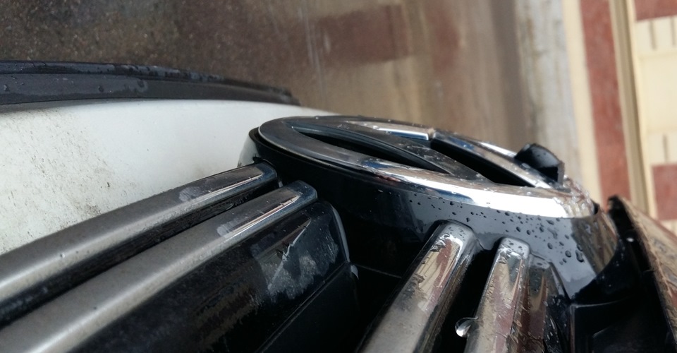

Так выглядела камера до доработки
Изображение от неё
«Мёртвая зона» порядка 20 см.
Сняв камеру, приступил к её разборке. Вывинчиваем шуруп, крепящий переднюю часть к корпусу (во втором отверстии ничего нет, зачем оно не понятно).
Весь корпус внутри залит силиконом, поэтому, когда разрывал, естественно оторвал, и втулку, куда был закручен шуруп, и матрицу от объектива (похоже, она не была приклеена, следов клея я не обнаружил).
Удалил по возможности силикон.
Далее Dremel диском на малых оборотах отрезаем 7-9 мм. (желательно защитить провод изолентой, а то я его зацепил)
Далее приклеил матрицу на место, залил силиконом и в тески.
На следующий день обточил края.
Проверил…
Оппа, а резкости совсем нет! (не точно вклеил матрицу), в результате всё заново!
Что бы вынуть объектив нужно слегка нагреть, на строительном фене при температуре 110-120 градусов. Просто выдавливаем объектив из корпуса.
Всё отчищаем от силикона, и аккуратно пассатижами проворачиваем объектив, далее он крутится от руки. Вклеил матрицу, поворачивая объектив, настроил на резкость, регулировка позволяет получать резкое изображение при повороте примерно на 90 градусов. Поэтому определив границы, когда изображение расплывается – выставил середину. Далее собираем повторно.
Теперь камера выглядит так. Выступает, можно утопить глубже, но начинает сильно мешать сама эмблема VW.
Изображение так.
По факту так
Так стало выглядеть из машины — виден поребрик когда подъезжаешь, можно вплотную подъехать к другой машине. Но значительно лучше было бы если видно было весь бампер от края до края
Странно, но камера полностью не уходила во внутрь ни раньше, не сейчас.

А как устанавливали камеру, снимали эмблему или решетку целиком?
Нет снимать ничего не нужно. Отвернул три винта сверху, отогнул решётку и протащил провод через проделанное отверстие в решётке за эмблемой. Первоночально это сделали на сервисе (машина была в ремонте), я попросил и мне пробросили провод в салон. А когда переделывал, всё уже делал сам.
А за эмблемой пластиковая решетка, она не мешает камере защелкнуться?
Вот не знаю. Дело в том что камера изночально полностью не утапливалась в эмблему, но зацепами держалась.
Так может из за этой сетки и не села. Жду такую же с Китая. Как получу буду пообывать
