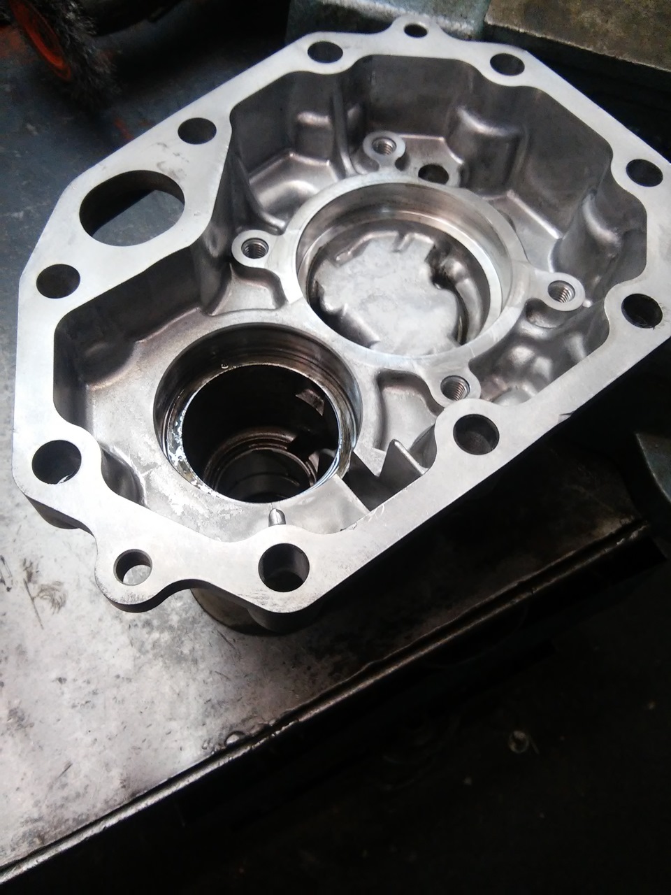

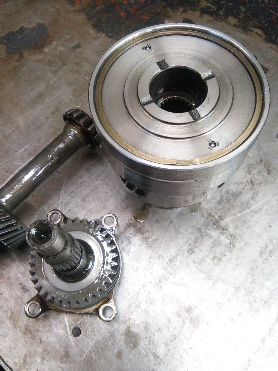

И наконец гвоздь моего поста подшипники заднего хвостовика! Так как я понятия не имел какие подшипники нужны и где они расположены, обратился в сервис. Договорились по цене (12000 р.). И началась работа. Все было разобрано, только КПП не снималась, все было почищено. И подшипники и в правда ни куда не годились. Одни скрипели, другие шуршали и.д. Вискомуфта прошла тщательный осмотр, так же как и валы КПП. Вроде бы ни сучка ни задоринки. Масло только потемнело не много, сказали "если бы ездил дольше, то виска накрылась и валы покусало".
В итоге, ремонт КПП обошелся в 13600 р. и подшипники проходят еще 70-100 тыс. км. Кулиса стала теперь жесткой, на нейтралке больше не трясется, жужжание перед переключением пропало и больше изменений нет. Может быть, это конец этой темы, по крайней мере я на это надеюсь =)

а виску то вскрыли?
Не, не стали. Думаешь надо?
если не вскрывали, то вероятность что она вскроется сама очень велика. Её нужно обязательно вскрыть и заменить смазку ПМС-10000, тем более, если пробег +-100 000
Пробег еще маленький. А почему она сама вскроется?
смазка теряет свойства и вылетает стопор
А у нее есть срок годности?

хз какой срок, но поменять желательно до 100 000, ну а если жарили боком и того раньше. я вскрыл свою на 110 по тому что при вывороте руля в любую сторону до упора машина не катилась а шагала и тормозила, чувствуется это очень хорошо по ровной дороге как по ямам. Внутри черная слизь, новая смазка прозрачная ПМС-10000. всего достаточно 100 грамм

Слышал о рекомендации раз в 90 тыс менять.
Ну значит не буду отходить от графика, хотел поменять ее следующей зимой.
