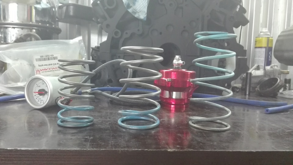

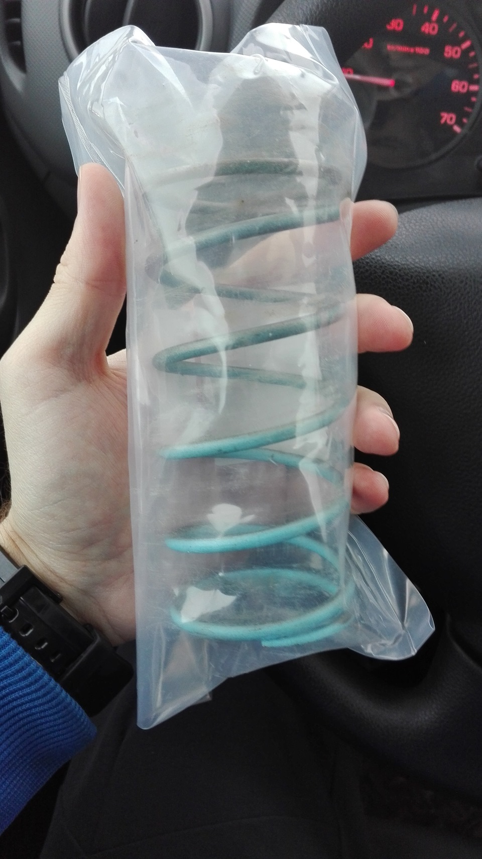

При крайней настройке у dotg он сказал . Хочешь дуть больше, ставь в гейт пружину на 1 бар.
Ну конечно хочу ))) . Заказал пружину.

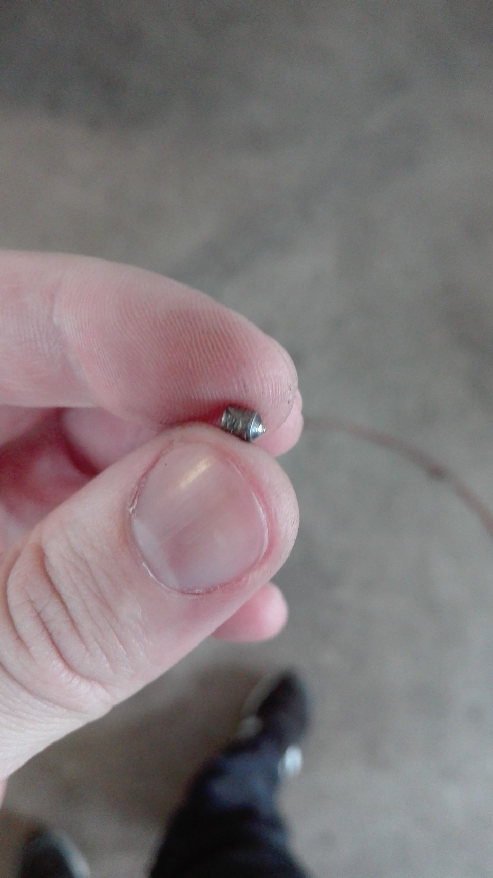

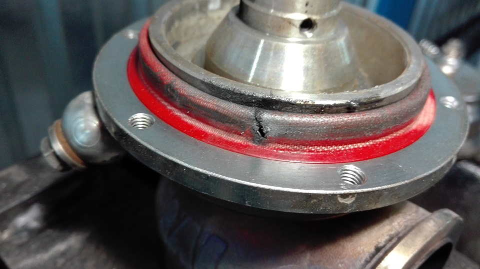

Пришло время менять . Снял свой Китайский гейт разобрал, а там сюрприз (((
в виде порванной мембраны . Выкрутился какой то болтик и порвал её (( Китйская шляпа
Он кстати застрял между мембарной
После детального рассмотрения стало понятно что он своё отходил . Шток начал ходить в разные стороны .
Пришлось всё собрать обратно и отложить …

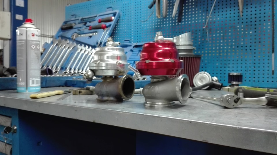

Этим же вечером, спасибо ironmann присылает мне ссылоку на объявление о продаже ничтяков ymai4ik

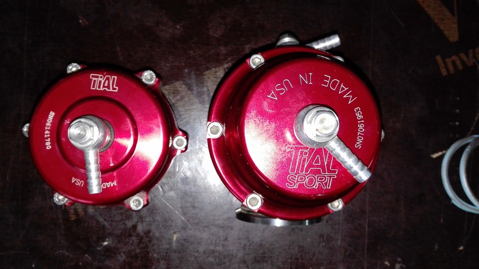

И там как раз я нашел гейт . Спасибо за оперативную доставку. У него приобрел и блоу-офф Tial.

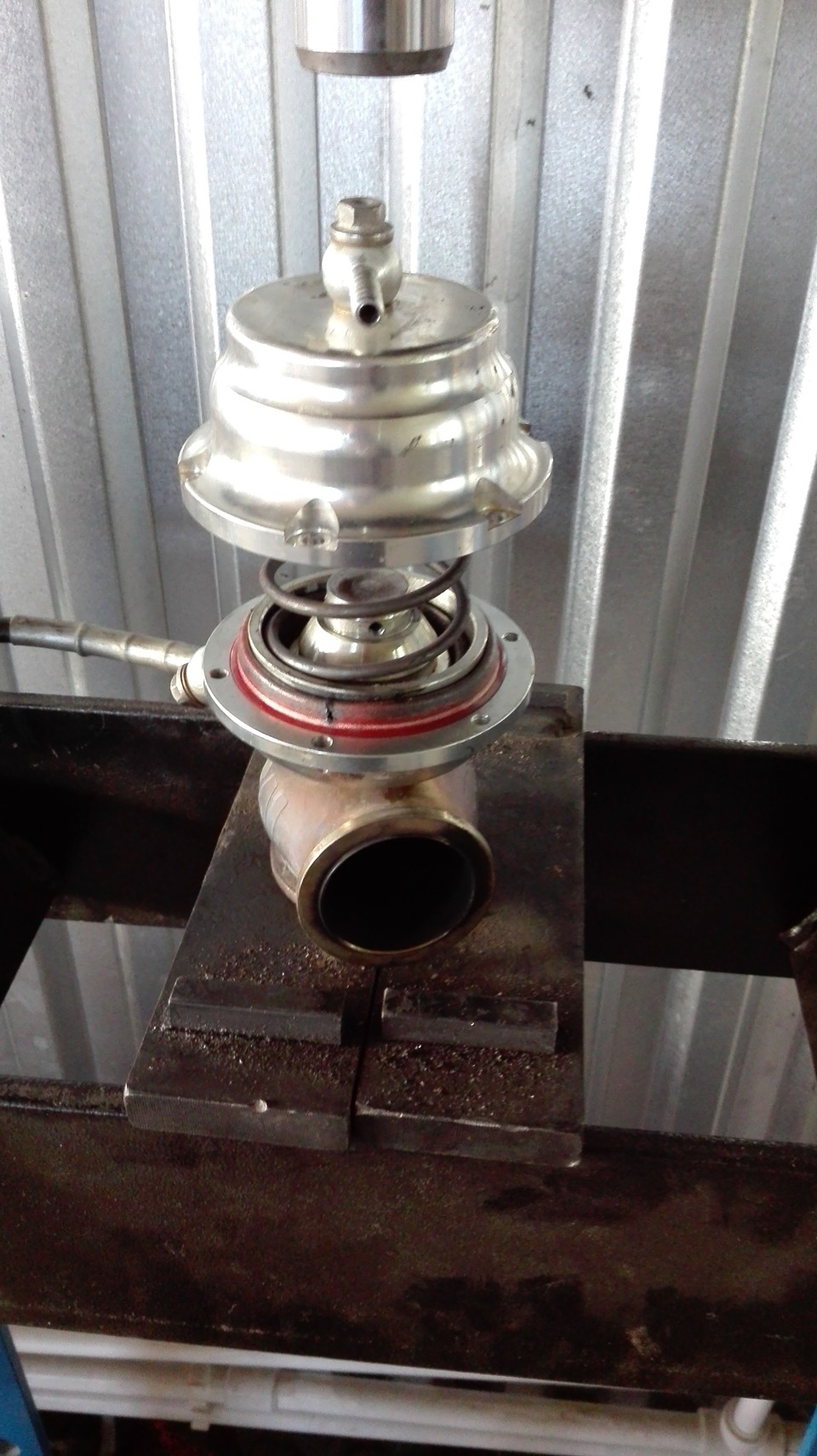

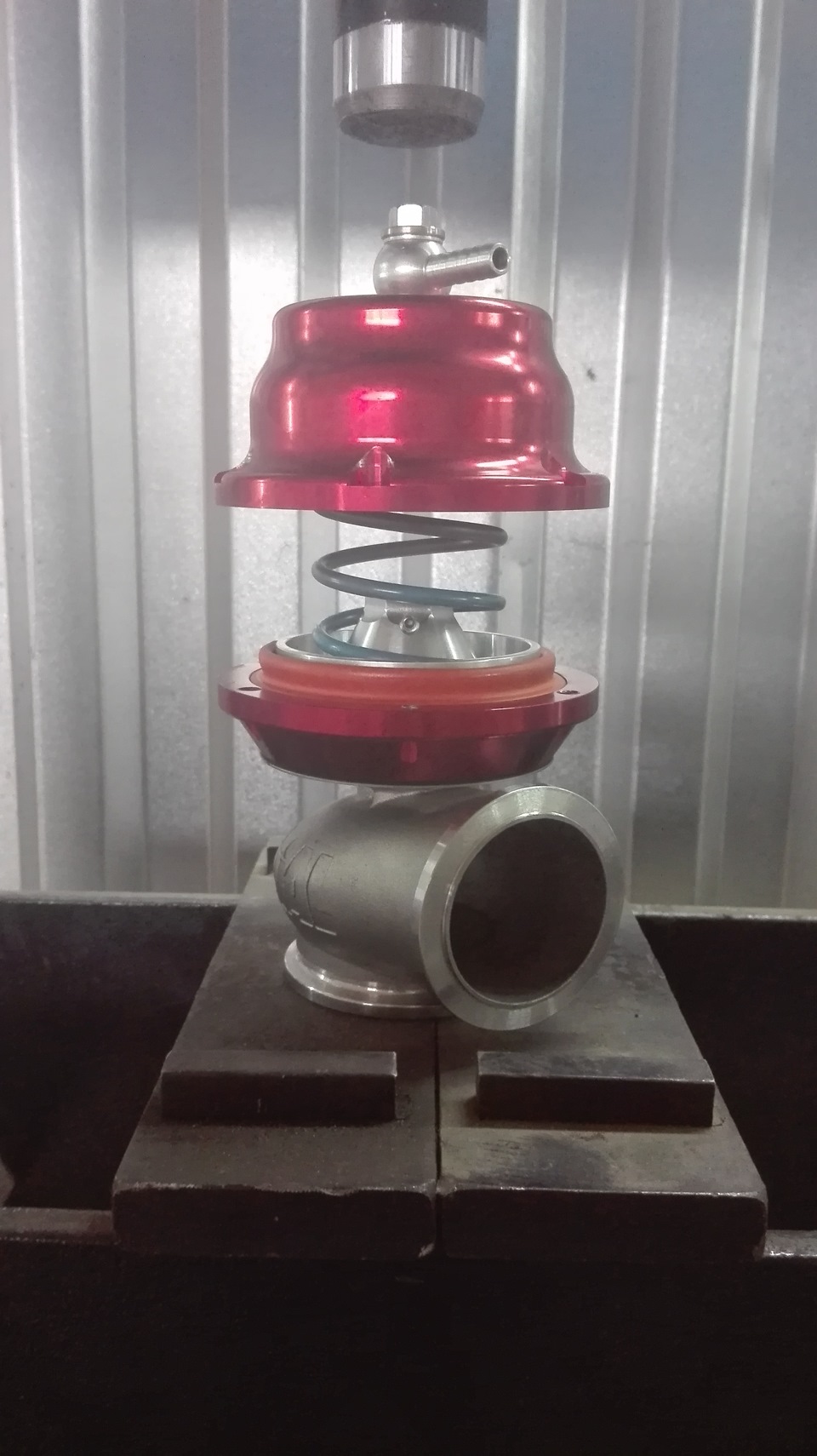

Не хитрыми манипуляциями было ясно что пружина которая стоит в гейте на не подходит .
Разбираем его под прессом чтобы не получить крышкой в лоб )

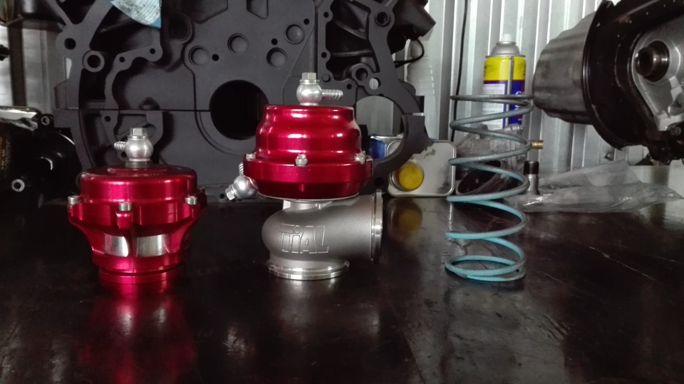

И собираем опять же под прессом. Выбрал самую жёсткую какая была, на 1 бар.

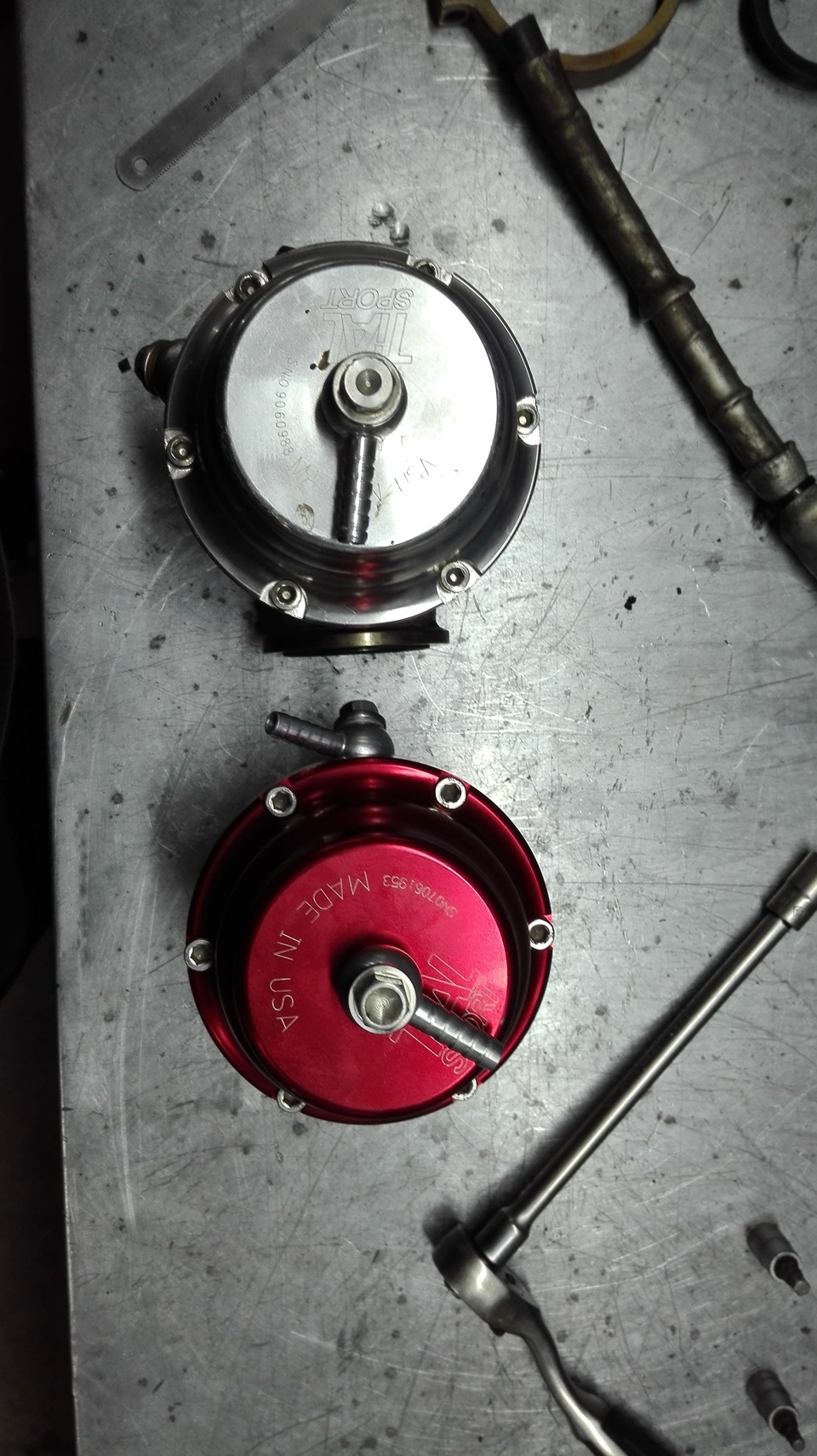

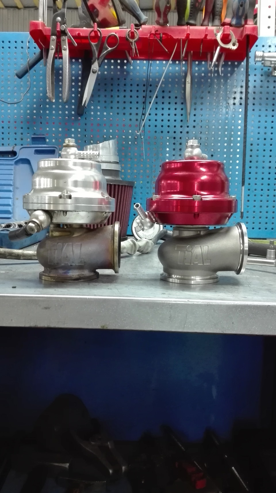

Вытаскиваем старый и сравниваем один Китай другой США
Установка блоу-офф будет позже.
