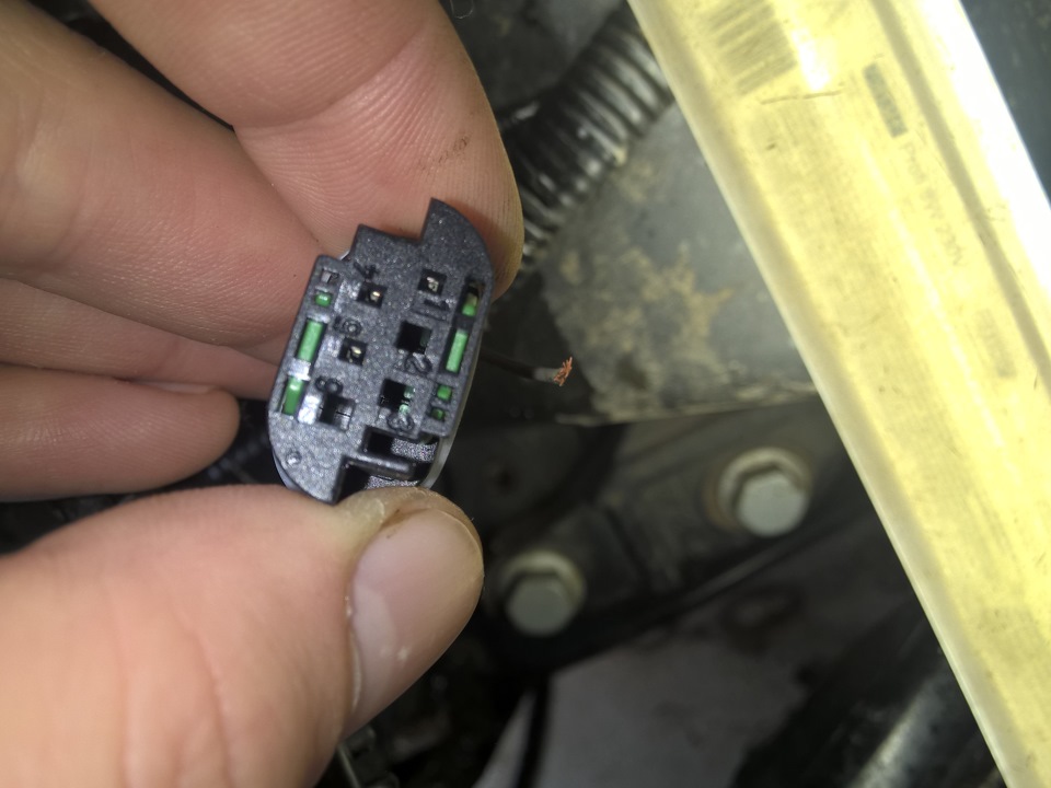

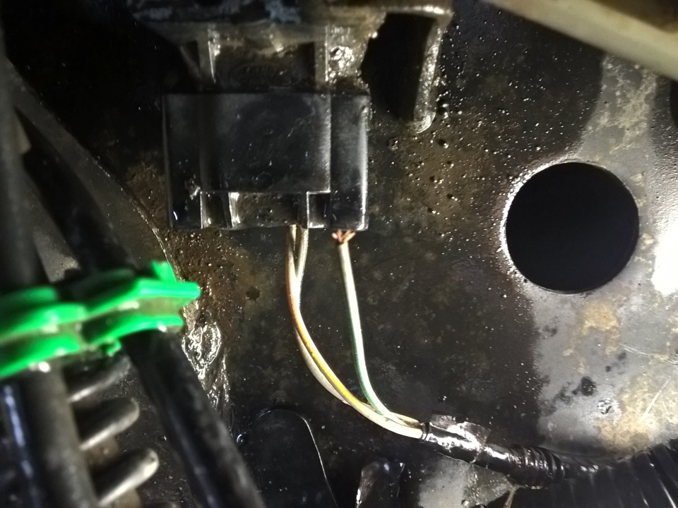

И вот опять я ( Дискач)на подьемнике. Заехал на мойку, температура на улице было минус 5 град/цельсия.

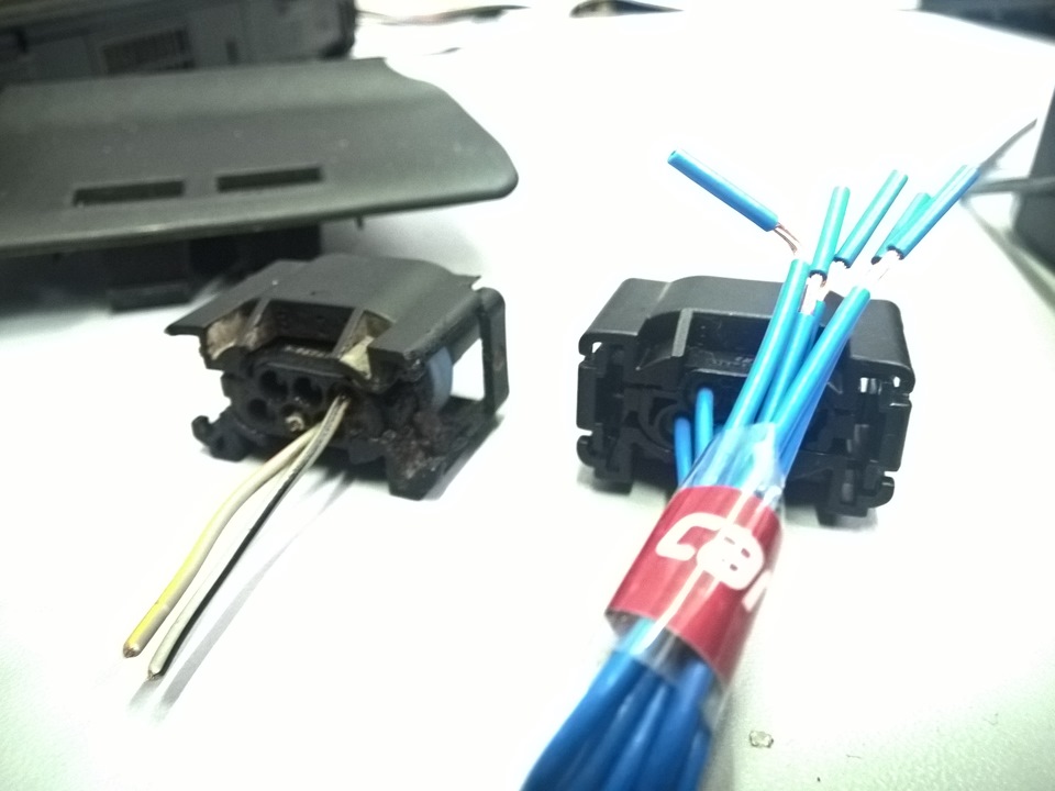

Приехал во двор, и когда парковался, услышал не приятный звук предупреждения о неисправности, и вот после гонга я увидел на щитке желтую лампу раскачивающегося кузова. Ну и надпись уж "неисправность подвески" (падла). Захватил сканер MaxiDas, и заметил что на щитке теперь еще и моргает неисправность поворотных фар. Считал ошибки, постоянные: 1. Обрыв в цепи левого, переднего датчика высоты. 2. Неверные данные получены блоком управл.подвеской. После осмотра тут же обнаружил оборванный, проводок из штекера датчика уровня кузова, спереди, слева. Утром, заехал на мойку, и обстрелял весь подкрылок, далее на работе снял колесо, обрезал штекер, и попросил у колени его автомобиль поехал в магазин Вазовских запчастей. Вообщем штекер точно такой же как датчика ДПДЗ Калины. Цена ему всего 130 рублей. Товарищь спаял все как надо, я с паяльником не очень дружу, и закрепил стяжками косу толстую, которая проходит по раме, уж больно хлипко она болталась. Сбросил ошибки, пробная поездка, и ни одной ошибки, на все про все ушло пол часика.
. Вообщем всем удачи!

Мне кажется это разъём от электронной дроссельной заслонки
Такая же проблема, есть ли номерок калиновского разьема?
номера к сожалению не записывал. извиняюсь.
Nikosafonov
Вот нашел ДПЗД ВАЗ АХ-432.
